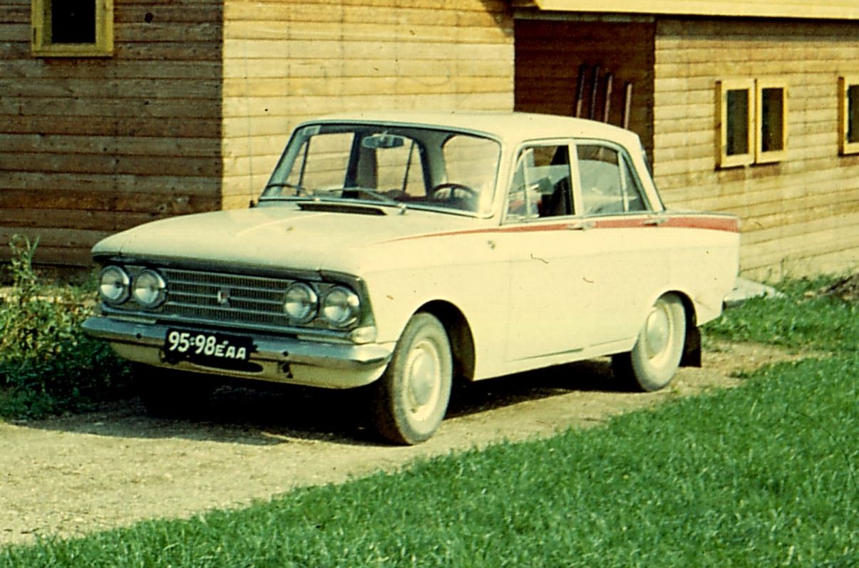

See 95-98EAA M408 Elite diisel oli meil peres kasutusel 1972-1982
Tuli tagasi Rootsist, kapoti all tiksus Perkinsi diisel. Kindlasti oli mootor Rootsis kohe uuel autol peal, aga kas paigaldati seal või MZMA tehases, seda muidugi ei tea), sõitnud oli Rootsis 13000km 1967-1971.
Eestisse tagasi jõudis remonti vajavana, purunenud oli mootori ja käigukasti vaheplaat.
Ostuhind oli sellegipoolest 3500rbl, mis oli vist umbes ka uue M408 hind sel ajal.
1975
Algselt oli värviskeem valge punase triibuga, see keelati millalgi ära, kuna kattus operatiivsõiduki värvikombinatsiooniga ja niikuinii oli kuskil 70nendate lõpus vaja autolt rooste eemaldada ja üle värvida.
Kapotialusest kahjuks ühtki pilti pole tehtud või pole säilinud. Originaalsisu oli valge, aga mina mäletan seda ainult punaste riidekatetega kaetult.
