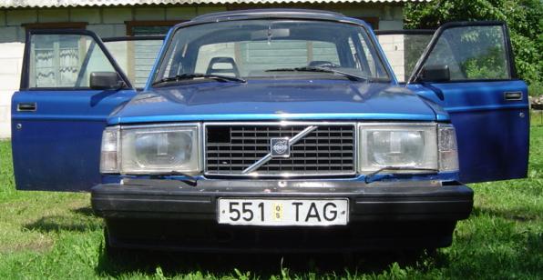

Minu 244 on nüüd juba ammu värvimis- keretöökojast väljas ning kokkupandud.Kehvasti läks.Maalrid ütlesid et värv on aegunud aga võõpasid sellega ikkagi auto üle. Kapotil on triibud ja värv on kehvasti kinni ka.Muidu on täitsa ok.Mõni pilt ka. Ja kui kellelgi on ühte või kahte sellist valuvelge nagu pildil siis paluks meili.

Kui värv jääb \"triibuline\" siis ei ole see kuidagi seotud aegund värviga vaid maalri hooletuse või kulunud värvipüstoliga!
Võimalikud varjandid :kehvasti reguleeritud värvipüstol st värvilehvik ei ole ühtlane vaid lehviku servades on värvi rohkem kui keskosas,teine varjant :värvipüstoli düüs ja nõel on nii kulund et lehvikut pole võimalik ühtlaseks reguleerida.
Aga milles või kuidas väljendub \"värv on kehvasti kinni ka...\"?

Värv kehvasti kinni tähendab seda et see pole üldse tugevalt \"kinni\" kuivand. Puuoks läks vastu ja tõmbas värvi maha, mitte kraapsu värvi peale. Ilge porno. Koorub nagu pühademuna jaanipäevapaiku.Aga see on juba kord see odavalt läbiajamine, tsiteerin:\"ega me kallid mehed ei ole, teeme odavalt(sitasti) valmis.\"Pretensioone on muidki.Ukseääred kipuvad alt juba roostetama jälle jne....

Nuh siis pole nagu kedagi süüdistada ka ... said selle mille eest maksid.Kurb muidugi.Kui saladus pole siis palju selline töö ka maksis?

eeltöö, keevitus, uued karbid, tiivad.kokku 6300.- värv ja pahtel oli minu poolt. Uurisin ennem nende tausta ja kõik oli ok, oleks ennem teadnud oleks kasvõi Värvaltrans`i viind 15k maksnud ja väga korraliku töö saanud. Ise olin loll.
