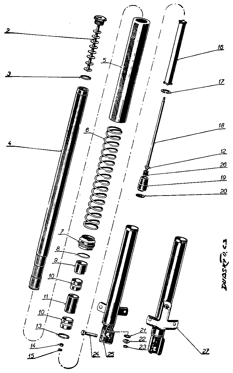

Hetkel tegelen esiamotidega, puudu on simmelringid ja siis üks varras, pildil nr.18 http://www.mz-b.de/360/360_26.htm .Varda keermepoolne ots on nimelt ära murdunud, minu süü.

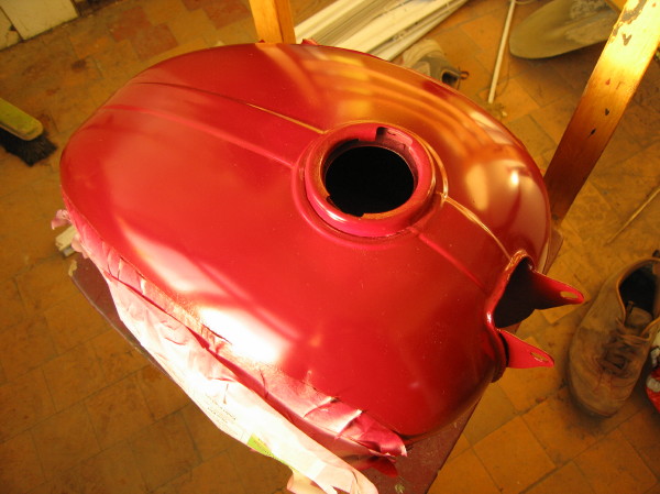

Täna proovisin siis esimest korda poleerimist. kohe aeguses tuli suur tagasilöök, nimelt kukkus üks plekk maha, värvi tuli päris palju maha ja natuke läks mõlki ka, õnneks suht varjatud kohtades. Ei tea mis sellega ette võtta.
Paagi sain ilusti poleeritud, see võttis kohe niivõrd teise ilme, et karp jäi lahti.

Puudu on mul veel selline varras mis pildil(allpool) märgitud nr.18. Kui kellegil on üle siis võiks teada anda. Abi oleks ka sellest kui keegi ütleks selle varda nimetuse.
>Mis on jupi nr.18 nimetus?
