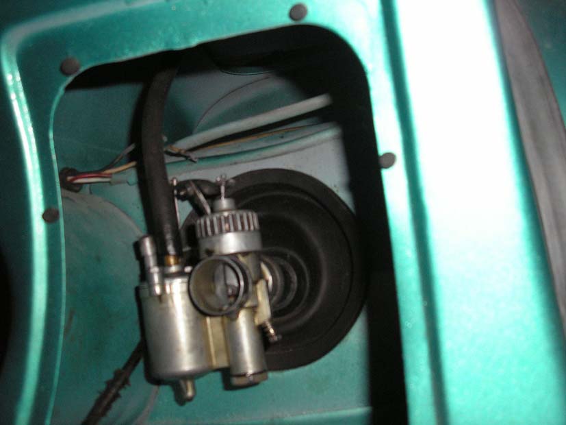

RE: Vana Vjatka 150 ja uus kütus - meesmetsast - 11-11-2006
RayokaS Kirjutas:To: Mul on originaalkarpa K-55 koos 165'se düüsiga.
Saad äkki sellest k-55 karpast pilti teha. Mul endal ka vjatka. Aga arvatavasti mul mingi muu karpa peal. Tahaks nähamilline see k-55 välja näeb.
Tänud.
RayokaS - 12-11-2006
To: meesmetsast; Palu "piiblis" (Mootorrattad ja motorollerid) on ka selle karpa joonis ja muud infot. Aga tegin ka mõned pildid. Ehk on abiks.
