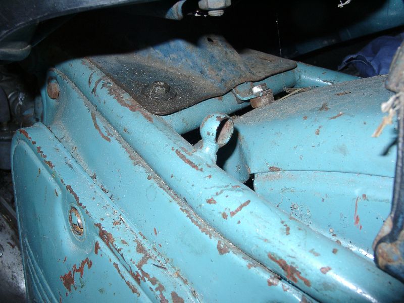

Piltidelt vaadates tundub, et tagakiik on vahetatud ning selle pealt peaksid kätte saama beezi värvikoodi. Puhasta mõni koht hoolikalt õlist, vaatle seda päevavalguse käes ning äkki on just see värv see, mis Sulle meeldima hakkab.

Esiratta trumlist ei ole küll jah ühtegi trossi ava lähtumas. Siduri lingi kõrval leistangil auke ei paista, kuid seal on üks koht meeletult ära teibitud, kes teab, mis selle all peidus võib olla. Kontrollin järele. Lisasin pildi sellest piirkonnast.

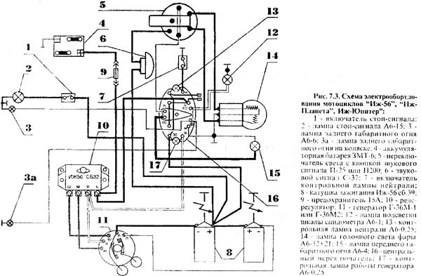

Doonor velgedeks sobivad minu teada kõik IZ-56 kuni IZ Jupiter 2 ja Planeta 2 veljed. Need on 19 tolli. Lüliteid on tõesti kaks, tule peal olev lülitab sisse parktuled (esimene lüke)kui sügavamale lükata siis ka süüte, lülitit pöörates siis peaks ühel pool olema pimeda tuled ja teisel pool ka parktuled?(vanasti sõideti nii vast päeval). Lenksul olev lüliti vahetab täis-, pool- ja parktulesid, ning nupust saab vajutada signaali. Signaal on loomulikult olemas, see peaks olema paagi all, süütepoolst eespool, seal kus raam eest kaheks läheb on ka kindlasi kinnituskoht.
Süüte luku avavust katab harilikult must plastist kate, mille saab võtme ära võttes peale tõmmata.
Skeem ka olemas, kui leian siis lisan.

Leidsin sellise

Tänan vastuste eest madeinussr, kultz ja teised!
Vaatan siis ringi leidmaks 19" velgesid ja uurin nädalavahetusel kas paagi all on pasun olemas ja kas spidomeetri trossi on üldse kuhugi riputada. Tänan ka elektriskeemi eest! Igatahes kõik informatsioon mis seondub IŽ-56-ga on teretulnud, isegi kui Sul madeinussr on veidi teistsugune skeem näiteks. Värvi suhtes ma tõsiselt mõtlen, hetkel on mu mootorratta pealt tuvastatav seega 3 tooni: tumesinine (mis on ka lisa porilaual), beež (tagahark) ja seljas olev helesinine. Rohekas-sinist tooni pole veel silmanud kuskilt, äkki kellelgi Teist on pilti, mida näidata? Samuti huvitaks pasuna väljanägemine, oli see originaalis C-37 mida skeemilt võib näha?

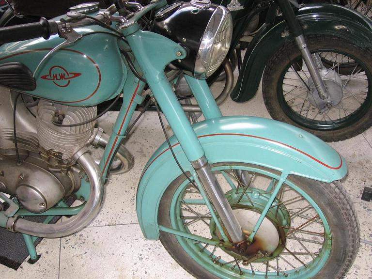

Iseenesest must oleks küll efektne aga originaal on ju seesama
ebamäärane rohe-sinine või sini-roheline . Ja muidugi valged triibud
porikate ääres ja punased triibud küljekarpide soontes ja IZ'i märgil !

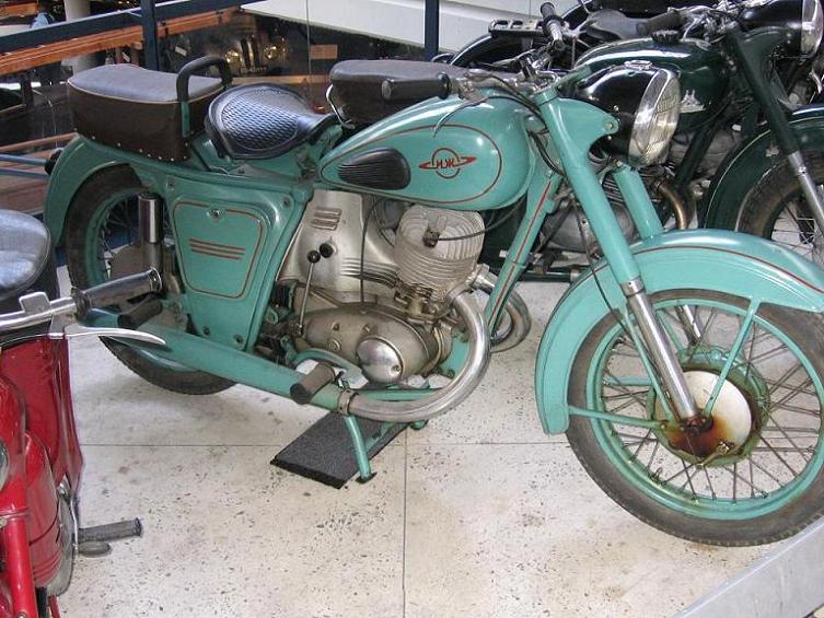

Riia motomuuseumis olev stiilinäide "ebamäärane rohe-sinine või sini-roheline".
