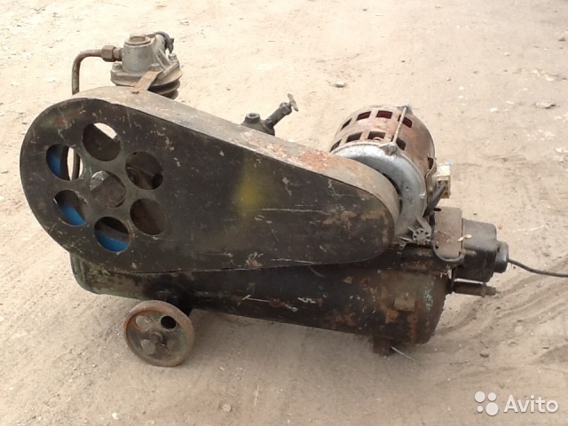

Mallikas - 16-09-2015
Keegi on võimeline seda kompressorit tuvastama? Pildi järgi otsides leiab vaid aegunud kuulutusi, kus ei ole nimetust mainitud. Nii palju teada, et ta on ühesilindriline.

aavu - 17-09-2015
Tsitaat:Keegi on võimeline seda kompressorit tuvastama?
See mootor seal paistab väga pesumasina mootorina. Vaevalt tehas niimoodi komplekteeris.
