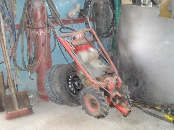

selliseid väikseid aiatraktoreid veel teisigi marke?
mul on üks taoline maal aga pole õrna aimugi mis mark vms, põhimõte on igaljuhul sama, heinaniitjat saab kah külge panna ette...aga tollel selline mure et sädet pole kontakti vahel...
mootoril oli peal igaljuhul mingi tsikli karpa jms...ehk kuskil pilte kust ma saaksin endaoma välja eristada?

Jossu - 19-01-2007
pilti pole näidata? punane on küll muidu jah
RE: MTZ-05 head ja vead -
Sillu - 19-01-2007
t-16 Kirjutas:see on äkki tsehhi MF-70,selline punane.
Jossu Kirjutas:pilti pole näidata? punane on küll muidu jah
MF 70 on selline:
Jossu - 19-01-2007
bena paak sama aga muidu on teistsugune, esiots pole nagu tühi vms, seal kah midagi, ja mootor oli minul täpselt rataste suhtes keskel...
