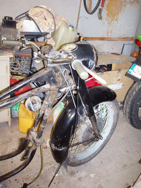

On siis ka aeg teha oma teema, et lahata siin erinevaid taastamisel ette tulevaid probleeme ja küsida igasuguseid küsimusi. Selle Pannonia taastamine sai alguse sellest, et surfates kaugetes internetisügavustes märkasin kodanik oldmoped'i lehel müügis olevat ratast, mis piltide pealt tundus olevad täiesti komplektne ja väga hea toorik tehasekonditsiooni taastamiseks. Pärast esmast vaatlust ei läinudki palju aega mööda kui juba võis ratast kohata minu garaažis. Soetasin siis selle 2006 septembris. Tegin sellega ka mõne sõidu koduõuel veendumaks, et peaks tegema korraliku remondi enne järgmisi sõite. Nii jäi tsikkel seisma garaaži mõneks ajaks, mina aga leidsin endale rakendust ARK-i vahet jooksmisega. Registreerimisprotsess võttis aega ei rohkem ega vähem kui kolm kuud. Selle aja jooksul täitsin erinevaid pabereid käisin nende  soovitusel ära erinevates eesti servades ja lõpuks pärast pikki ponnistusi anti need numbrid siis kätte.
Panen ka mõned pildid siis esialgsest seisukorrast. Pildid siis tehtud kodanik oldmopedi poolt.

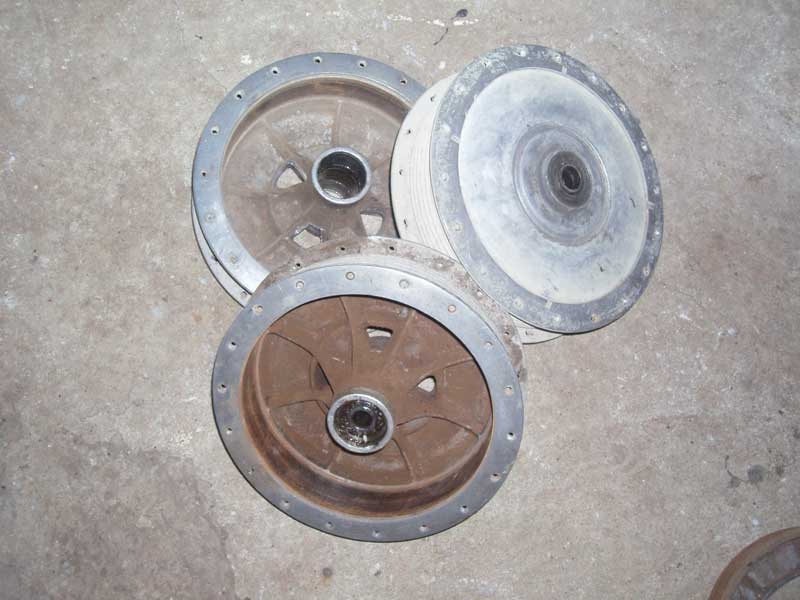

Praeguseks on tsikkel lammutatud molekulideks ja värvitud osad ka liivapritsist läbi käinud. Eile käisin ka Kloostrimetsa motopoes ning saatsin kõik kroomosad värskenduskuurile ja tähtajaks lubati kaks kuud. See peaks enam vähem sobima minu plaanidega kevadeks sõiduk täiesti valmis saada. Kuna uusi Pannonia osasid ei ole eestis saada, siis on pilk suunatud natuke kaugematesse maadesse. Nimelt on mingil põhjusel selle ratta kõik kroomveljed üle värvitud, värvi alt tuli aga välja üks suur roostehunnik. Seega leppisin just kokku interneti vahendusel, et saadan tsikli ja külka ratta rummud saksamaale ja mõne aja pärast tagastatakse mulle täiesti uued veljed. Niisugust teenust pakutakse http://www.speichen.info/. Nagu ma olen aru saanud, ei ole mõtet ka summuteid ja leegikaid taastada kuna need saab edukalt osta nii ebay'st kui ka kloostrimetsast.

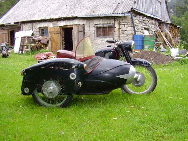

Teema algataja rattast pilte vaadates tulid silme ette mälestuspildid lapsepõlvest. Vanaisa omas samat tüüpi tsiklit, 61.a. välja lastud. Kuna sel ajal sai kaasa sõidetud külgkorvis, on eriti meelde jäänud päikesekahjustusest säbruline kilest "tuuleklaas". Ja see vahva tagatuli...
Sinu ratta korviratas ei ole ka "pannilik", rohkem nagu "issilik", korvi esilatern oli ka ikka valge klaasiga ning kui mu mälu ei peta, siis ka alumiiniumist kaitsevõrega.
Aga Su projekt on tõsti väga heas komplektsuses.

Esialgsetel piltidel on tõesti Iž-i ratas külkorvile arendatud, aga mul olemas ka õige ratas, seega komplekteerimisega ei tohiks probleeme olla. Tegemise maksumuse kohta ei oska praegu veel midagi öelda kuna mu eesmärgiks on teha see ratas võimalikult ideaalsesse korda, olgugi et autentsuse huvites võiks näiteks triibud tsiklile pintsliga tõmmata, ma seda ei tee. Kogu pleki-, pahteldus ja värvitööd tehakse sellises kohas nagu Ammeco Auto(http://www.ammeco.ee)ja triibud tõmbab peale üks aerograafimees.

Kasutaja praud Iz-56 teemast leidsin viite OÜ Kaviali poe kohta, ja pean seda poodi kiitma kuna sain sealt kätte kõik simmerid ja laagrid mida vaja oli. Käisin ära ka Pidurimeistri OÜ-s küsimas klotside ja siduriketaste tegemise hinda. Kahjuks nad seal korksiduriketastega ei tegele ja nüüd tekkis vajadus uute siduriketase järgi. Kui kellelgi on kuskil kapiserval üle, andke teada. Saksamaalt saabus ka hinnapäring uute velgede kohta. Koos kokkuladumisega on ühe velje hinnaks 114 EUR. Nii kui natuke aega on, lähen lammutan veljed laiali ja saadan rummud saksamaale ära.

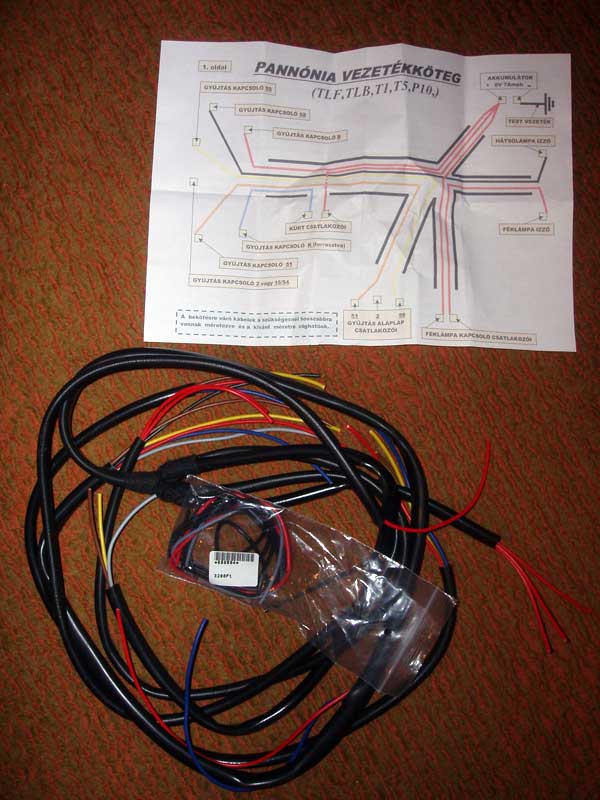

Pärast väikest uurimist õnnestus leida uued sidurikettad rattale hinnaga 5 EUR-i tükk. Samuti jõudis kohale kotitäis kummidetaile ungarist. Esialgu on veel väike segadus mõnede detailidega, kuna ei oska neid kuhugi paigutada. Tuleb pühendada aega natukene varuosakataloogile, mis sai nädalavahetusel soetatud. Tegemist on küll mudeli TLF raamatuga aga T1 kattub enamuses sellega. Kuna ungaris tehakse juhtmestikke Pannoniatele nii odavalt, otsustasin ise seda mitte meisterdama hakata. Juhtmestik koos saatmisega läheb maksma 270 EEK-u. Senini on mainamata jäänud et koos rattaga sain kaasa ka terve hunniku uusi varuosasid. Näiteks kontakte oli seal vist oma 7 tükki, lisaks laagreid, rõngaid, pirne jne ja muidugi uhiuus tagatuli. Esimene omanik oli piisavalt hoolikas ja kogus kõik kokkuSmile Samuti leidub seal ka lisavarustuse asju nagu originaalpeegel, pump ja tööriistakott.

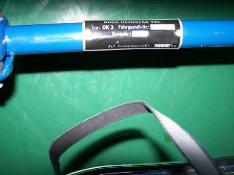

Toimunud on jälle väike progress. Meisterdasin valmis külgkorvi birka ühe suhteliselt kahtlase pildi järgi ja saatsin selle tegemisse kaa. Lasen neid teha kümmekond tükki, et kui kunagi kellelgi vaja peaks olema siis saab minu käest sümboolse raha eest. Kui kellelgi on seda tüüpi birkast paremat pilti siis võiksite privaatsõnumiga märku anda järsku saab parandusi teha. Minu mõlemal külgkorvil on see silt täiesti ära kulunud ja ainukesed nähtavad objektid on sisse löödud numbrid.

ma tahtsin teada kas sul on ka märgitud kohtadele 1 ja 2 mingid raami numbrid?
RE: Pannonia T1 1962 - rulli - 10-02-2007
niih, vaatasin järgi. T1-l ('62 ja '63) on parempoolsel torul (sadulast vaadates; pildil nool nr 2) T1 ja 7 numbrit, birkal on T1 / ja kuus numbrit. T5 raami ei viitsind pasa alt välja kaevata.

Käisin ka täna garaažis ja vaatasin mis kohtades võib seda raaminubrit kohata. Noole 2 juures on samasugune numbriformaat kui mootorilgi - koos valmistusaasta arvuga T12/.... Noole kolm juures on ka mingi neljakohaline number, mis jääb birka alla. Sellele ei ole tähendust veel leidnud.
Lammutasin täna velje küljest rummud lahti. Nüüd peab need ära puhastama ja poleerima, et saaks nad Saksamaale tegemisse saata. Haarasin kaasa ka piduriklotsid, et Pidurimeistri OÜ-st järgmine nädal läbi astuda. Kuullaagreid üle vaadates selgus, et Kaviali poodi tuleb tagasi minna kuna külgkorvi rattalaagrid jäid ostmata. Samuti rõõmustas mind täna postkasti potsatanud juhtmestik, nüüd on vaja natuke ungari-eesti tõlketööd teha, et saaks juhtmeotsad ikka õigesse kohta paigutatud.
