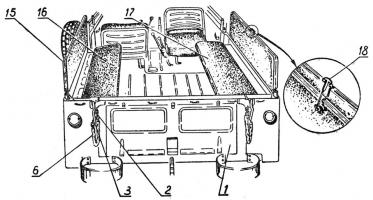

leidsin kataloogist gaz69 tagumise külgmise pingi seljatoe keskpaigas ilutseva kinnitusklambri. Mis otstarvet see peaks täitma (enda omal selline vidin puudub sootuks)?

Selle külge peaks kinnituma alumine pink,et siis oleks hea samal ajal alumistes kastides sobrada.

Istme seljatoe keskel olev klamber on mõeldud istmepadja kinnitamiseks ülmises asendis, kui soovitakse suurendada pagasiruumi mahtu.
http://i16.tinypic.com/4v38npy.jpg
