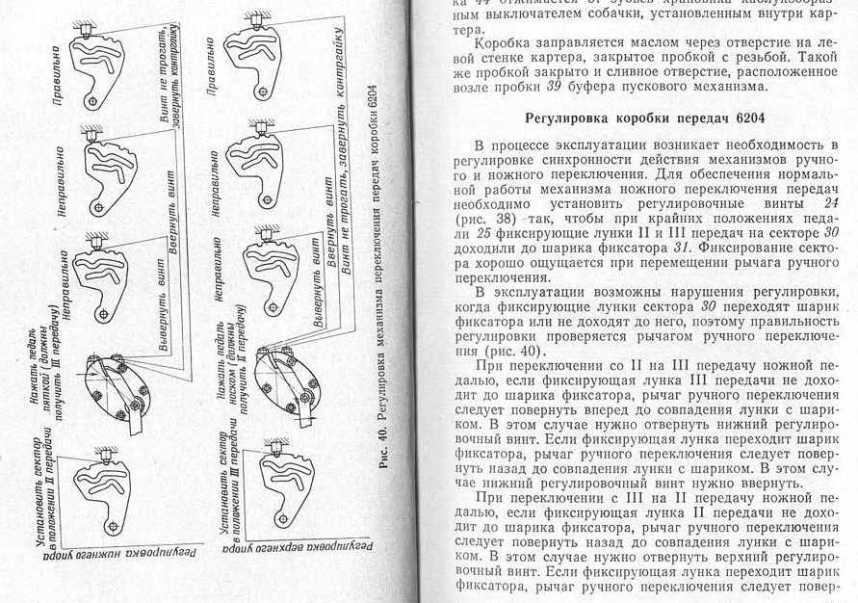

    Nendest poltidest peabki käigud paika ajama. Teiselt poolt käsikäigu kang maha, kaane poldid ära. Paar polti jäta sisse, siis iga kord, kui jalaga käiku vajutad üks kord, võtad kaane maha ja vaatad, kus fiksaator on. Vastavalt sellele reguleerid polte. Mul on vanast kaanest tükk välja lõigatud, siis ei pea seda iga kord maha võtma. Pilt ka abiks, kui venet loed.

RE: k-750 Käiguvahetus - tarki - 20-06-2007
Tänud,sain ka juba selle pildi ja asi selge,kui maale lähen teen asja ära.
