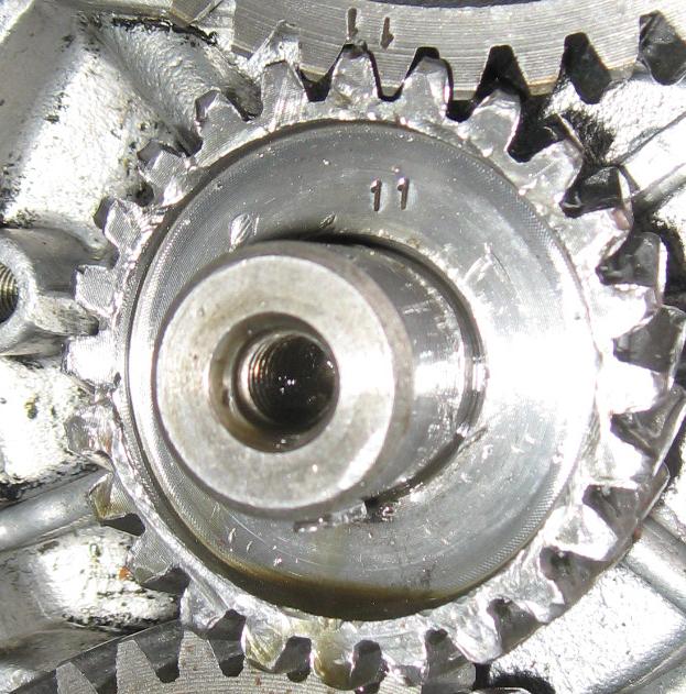

Peale mootori kokkupanemist ei lähe masin enam kuidagi käima. Heal juhul teeb paar suuremat pauku. Ei osanud muud, kui kahtlus et nukkvõlli hammasrattad said valede märkida järgi kokku pandud. Võtsin otsakaane maha ja avastasin, et lisaks nn. 11 märkidele on veel üks kriips. Äkki keegi oskab öelda millised märgid nüüd täpselt kokku käivad?
Allolev pilt on tehtud, nagu praegu koos on.

Liistude järgi saab ka enamvähem, kui joonis on ikka õige. Siis vaata, millised märgid kokku lähevad.
Nii saab ka, kui panna väntvõll hooratta märgi järgi üss ja nukkvõll tõukurite asendite järgi paika ja siis vaadata, kas mingid märgid lähevad kokku.

Need NR.11 ei ole õiged märgid. Nukkvõlli hammasrattal paistavad õiged märgid fotol vasakul üleval (ühe hamba külgedel kaks kriipsu). Väntvõlli otsas oleval hammasrattal peab olema ühe hamba põhja kohal üks kriips.
RE: Dnepr nukvõlli asend - Ishijupp - 06-07-2007
Mälu järgi pakuks hoopis pildil kella nelja suunas olevat hamba harjal paiknevat täppi, mis peab kokku minema täpiga teise hammasratta kahe hamba vahel.

Iseenesest hea, et valesti koos, nüüd vähemalt viga teada. Nuka hammasrattal on teisi märke näha, aga vända hammasrattal ei paista eriti midagi. Välk on pilti kehvaks teinud aga enne järgmist nädalat ei pääse mootorratta juurde katsetama ja pildistama.
Kui keegi mingi märgi sellelt hammasrattalt tuvastab oleks abiks.

midagi nagu hamba põhjas paremal üleval tegelikult paistab...täppi ei leidnud...

Nukkvõllil olev tugev sügav kriips nagu esimesel pildil vasakul üleval nurgas on peab minema vända hammakal oleva puntiga kokku või mõnel juhul kahe punkti vahele jääma, sellel skeemiga joonisel on ka õieti näidatud.
