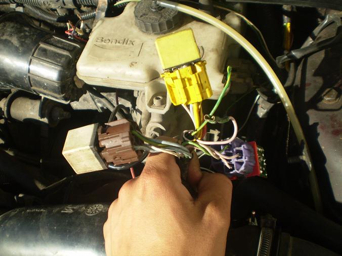

RE: 1990 a Peugeot 605 probleemid - Killer666 - 19-08-2007
Niisiis pilt mingist kahtlasest releepundist...
Yks relee pole orig. ja eelmine omanik ytles , midagi kah selle kohta , aga ei m?ta...
Huvitav , mille jaoks need releed seal on...
ja need 2 lahtist juhet?
?ki on orig. releel siis olnud 2 jalga rohkem...?

RE: 1990 a Peugeot 605 probleemid - andret - 21-08-2007
Kojameeste relee peaks ikka juhi all olema aga milline seda küll peast ei tea
Termostaadi saad maha lihtsalt, vaja mootorit toetada ja padja pealt see värgeldus maha võtta. Võibolla saab ju niisama ka aga pole vaja olnud niisama seda teha.
Aga selle koha peal ei tea oma Peugeot diislil küll mingeid releesid ja XM V6 Citroenil pole ka selles kohas midagi - on need kindlalt ikka originaalis seal olnud ülejäänud ka??

(19-08-2007, 09:38 AM)Killer666 Kirjutas:  Niisiis pilt mingist kahtlasest releepundist...

Bendix pidurivõimendi kohta ühtteist lugeda.
http://forum.4x4.ee/viewtopic.php?t=18493&highlight=bendix
http://forum.4x4.ee/viewtopic.php?t=21404&highlight=bendix
http://forum.4x4.ee/viewtopic.php?t=9098&highlight=bendix
