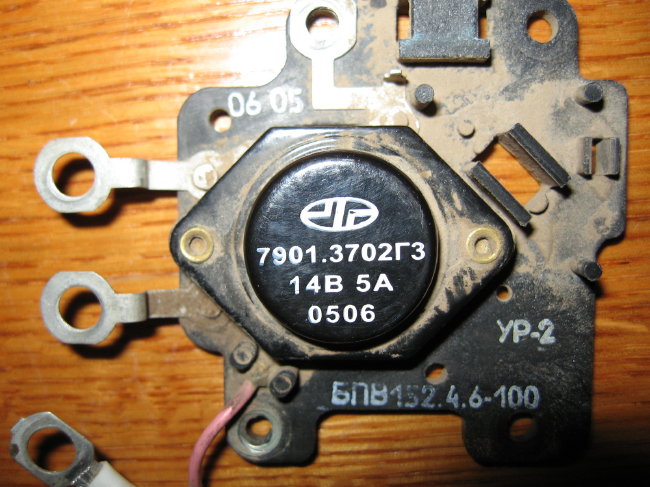

Kui on tegemis siis sellise generaatoriga, millel kasutatakse JA 112 B mikropingeregulaatorit, siis see võib tuksis olla, seal ka see laadimistule ahel nigelavõitu ehitatud, et kui mass puudub võib lõpptransi mis on KT 805 baasil tehtud läbi minna. Aga, kuna tuli läheb mingi aja pärast põlema, võib tegu olla soojuskompensatsiooni ahela rikkega selles regulaatoris.
RE: Elektriku abi vaja "Euro Bellarussile" - ES 95 - 04-12-2007
    Tänud kõigile kes on viitsinud nõu anda.See regulaator JA 112 B on vanema tüübi oma,mul selline mis pildil.Lisaks olen pannud ka lisa mass juhtmeid,vahetanud tervet genekat,laadimisreleed (seda mis on ees,akude peal).Ei tea kas on kokkusattumus aga hiljuti lõpetas vasak poolne aku töötamise?
