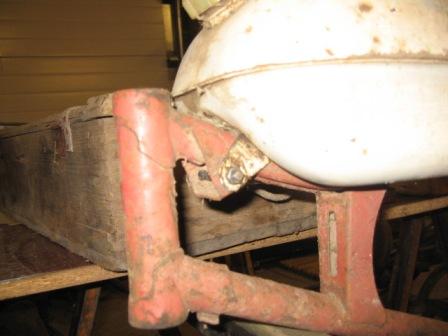

Paagid on üks huvitav teema võrriliste juures, veel kaks nädalat tagasi oleks minagi arvanud, et ühed võrri paagid kõik. Oldmoped "kainestas" oma loenguga päris ruttu. Siin siis Riga-5 paagikinnitumine raamile:
Kütusekraan on veel vana tüüpi, kuhu külge kinnitub sisekeermega suur stutser, vot see on vaja kusagilt leida (õigemini mitu, sest kolme pilli peale on ainultüks alles). Mootor läheb aiste vahele D5, sellest praegu pikemalt ei pajata.
