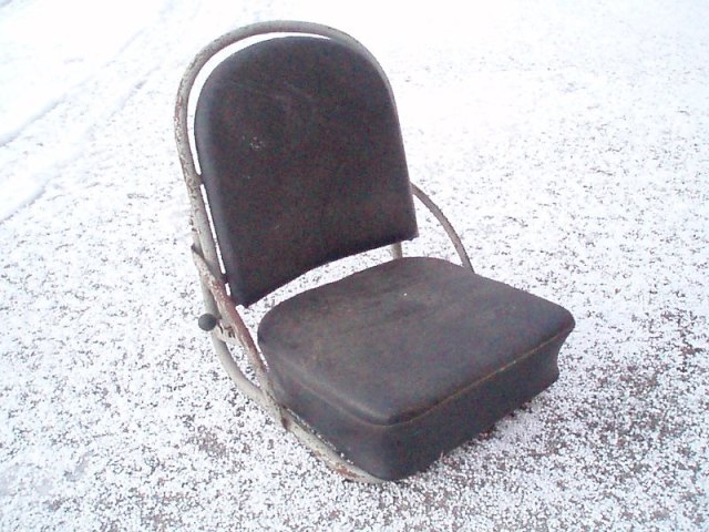

Siinkohal on ka hea võimalus tänada kalleid kaasmaalasi, kes on asunud puuduvaid juppe kokku kandma. Tänase seisuga saime täiesti autentse juhiistme, mis seni puudus. Sarnased istmed olid muidugi kõikidel sama ajastu Volvodel, ka veokatel. Sest Volvo tehas valmistas ju kogu shaðii, koos rooli, näidikute ja juhiistmega. Kate tuleb muidugi õmmelda õigetes toonides aga see on juba tegemise rõõm.
Täpsema nimekirja puuduvatest juppidest saame esitada peale revisjoni komisjoni aruannet.
