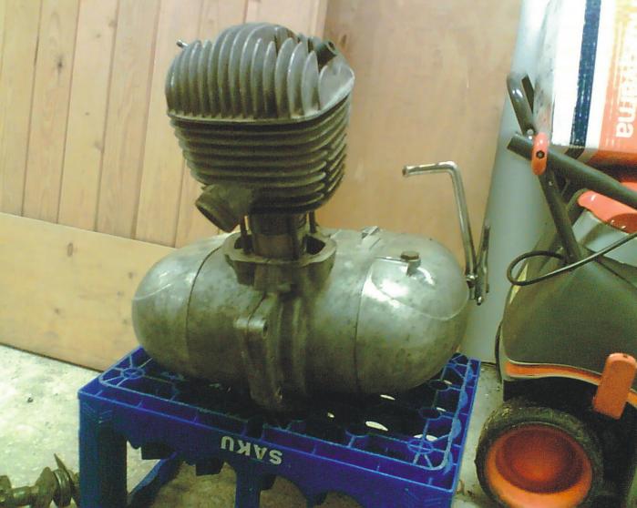

Sooviks teada mis mootoriga tegu on. Oleks vaja antud isendile kolvirõngaid ja tihendeid, kas Tondi poes selliseid asju leidub ?

Tundub olema kolmekäigulise 125se "moskvalase" väike edasiarendus K-58... selle reedab küljekaante kuju. Päriselt ma muidui pead ei anna, et tegu ei ole omakorda selle järglasega K-175-ga, aga sel viimasel on silinder veidi teise kujuga juba.
Kas bore/stroke on 52/58 või ei - kui on, siis on ikka K-58.

Bore/stroke tundub olevat 52/58.
Kas sellisele mootorile saab kuskilt veel kolvirõngaid ja igasugu tihendeid ?

52/58-standard pärineb kõikide 125ste ("Moskvalaste") esiisaks olnud DKW RT 125lt ning kehtis nõukaaegsete 125ste - nt uuemate Minskite - korral vähemalt 1990ndate aastateni. Seega ei tohiks kolvigrupi kuludetailide saamine olla probleem: Kloostrimetsa, Tondi jms abiks... Mis puudutab tihendeid (silindri-, karteripoole- jms), siis neid saab imelihtsalt ise alumiiniumplekist, paraniidist jms lõigata

mesamees Kirjutas:Mis sul selle mootoriga plaanis on?
Vaadates käigukangi ringitehtud otsa võib eeldada, et see mootor on olnud mingi kardi vms peal.

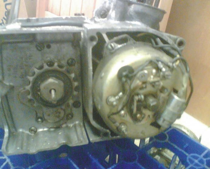

Tegin veel paar pilti:
Leidsin ka mõned numbrid:
AЛ10B
MM3106-10521 K19
MMB3-105-10250
MMB3M105

zyndapp666 - 12-03-2008
juba nende kirjade järgi saab ju aru et tegemist on M-105 mootoriga, maakeeli identifitseeriks seda 70'ndate "Minskina". Peaks ka minumeelest olema 4-käiguline. Milline see tsikkel originaalis välja näeb, saab vaadata siit:
http://www.tsiklitall.org/galerii/thumbnails.php?album=22
Jupid (kolb, rõngad) peaks ka uuemate nn. 90'ndate "Minskitega" ühilduma, seega motopoodides letikaup, tihendid teeksin ise, üsna tühine aja- ja materjalikulu.
