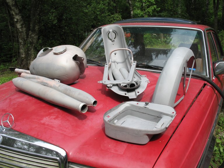

Minu nägemus siis valmis värvitööst. Päris optimistlik olen ikka.
Summutid ja leegitorud said muidu mingi kuumakindla alumiinium värvi alla. Ülejäänu hingab hetkel hapet.

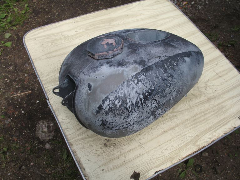

Mõtlesin, et pean ikka näitama kui kunstipäraseks paak läks kui hape oma töö oli teinud. Sai siis reaktsiooni jäädused mahalihvitud + happekrunt + krunt + pahtel. Täna loodaks lisada krunt + värv. Suure hooga jäävad tegemata küljekarbid ja katte plekid.

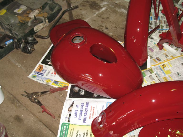

Äkki kedagi huvitab mõni pilt värvitöödest. Päris lõplik veel pole aga natukene juba aimu saab. Pildilt paistab hea, tegelikuses paras aiaposti kvaliteet. Pahtlit ka ei tahtnud raisata. Mis teha.
