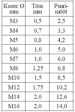

tere, kuna sai paar keeret üle keeratud tuleb mul teha uus keere. Vana auk on M5, kavatsen üle viia M6 peale, selleks on vaja mul natuke väiksem auk ette lasta, aga kas see on äkki 5,8mm? Keere tuleb valualumiiniumi sisse. Kas äkki kellelgi digitaalselt seda tabelit ei ole kus on kirjas mis auk tuleb mingi keerme jaoks ette lasta?

M6 keerme alla auk 5,0. Tabelit digitaalselt ei ole.

Tabel.
RE: metallitööst: keermestamine -
hillar - 18-06-2008
aitäh korvimehele tabeli eest.
