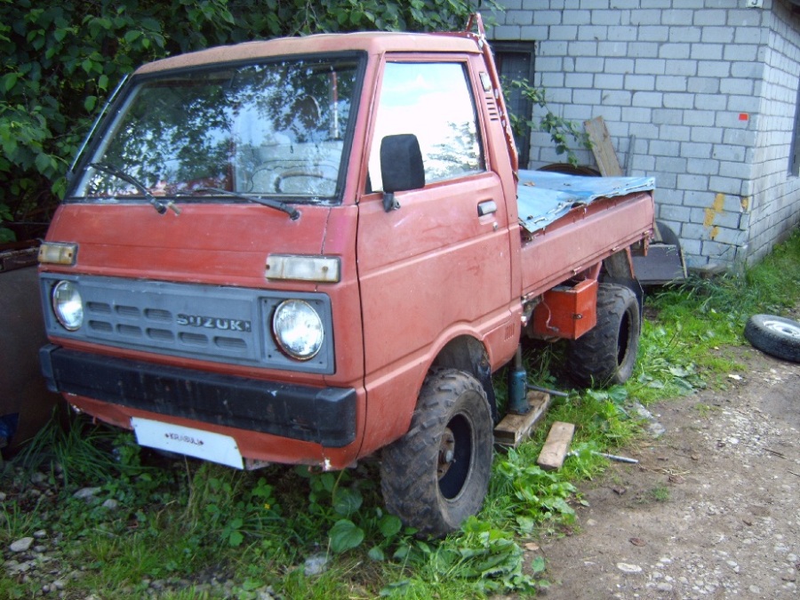

Sai siis selline pisike punn 12 õlle eest naabrimehe juurest ära viidud. Rattad all 12" ja mootor on 0,9l 3-silindriline. Oli teine paar aastat lihtsalt seisnud, viimase aasta lageda taeva all. Aga õlid-vedelikud olid ilusasti sees, paagis veel 20 liitrit bensiinigi. Ajasin käima ja töötab väga ilusasti.
Aga jama on see, et dokumente pole. Kas keegi teab, kust saaks sellisele dokumente, kasvõi koos mingi kerega? Dokid on sellel ammuilma kadunud, üle-eelmisel omanikul oli selline suzuki, kruvis sellele suzuki kirjaga võre ja numbrid ette ja nii ta vaheldumisi sõitis.
Raam muidu heas korras, piduriklotsid on uued ja kõik elektrividinad töötavad ka, isegi raadio sees. Sidur ainult libiseb ja rooliotsad on läbi. Kui kellelgi vedeleb sellise juppe, siis võiks teada anda.

Proovisin üle pika aja teist käivitada ja tuli välja, et starter on õhtal. Juba ennem andis tunda, et veab kuidagi vaevaliselt. Kiskusin maha ja avastasin, et esimene puks on omadega läbi. Naabrimehe jutu järgi oli tal ka sama jama, starteri otsavõll oli siis puksi ava ka juba ära söönud. Siis aretati sinna mingi suvaline puks.Nüüd on puks jälle lapergune ja uus puks ei kesta kuigi kaua. Ehk kellelgi vedeleb mingi Daihatsu või Suzuki 3-silindrilise starter, millest saaks midagi kokku aretada? Püüan nädalavahetusel sellest pilti ka teha ja mõned mõõdud siia panna. Endiselt otsin dokumente ka

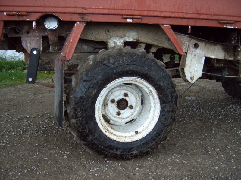

Soetasin nüüd kastikale ATV rehvid. Ette 25 x 8 R12 ja taha 25 x 10 R12. Tagumiste rehvide alla sättimiseks tuleb veljed laiemaks keevitada, esimesed mahuvad ilusti originaalidele.
Mõni pilt ka, et kuidas jääb:
[attachment=30563]
[attachment=30564]
[attachment=30565]

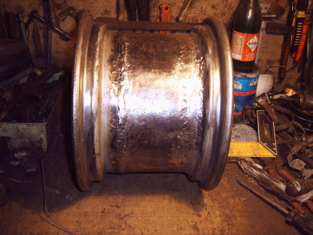

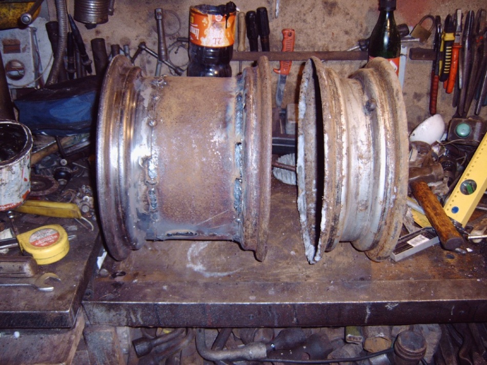

Nüüd sai siis 2 roostekäkki laiemaks tehtud. Hetkel seisavad roostesurma all ja homme loodan ära kruntida.
[attachment=31872]
Siin üks võrdlus enne ja pärast vahel:
[attachment=31873]

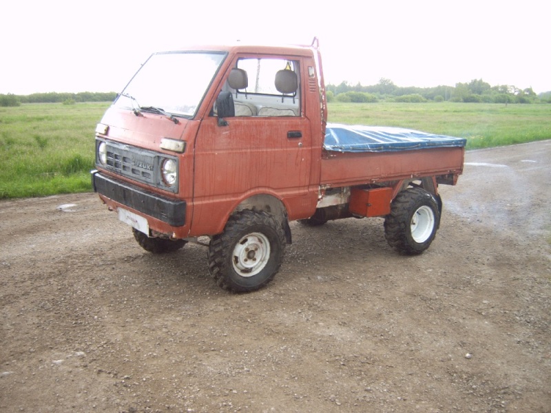

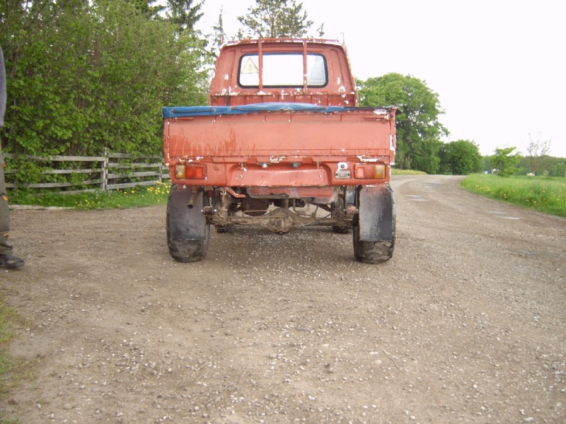

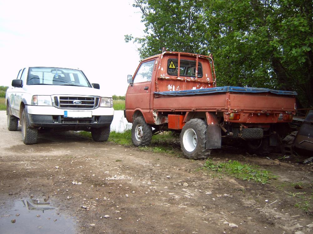

Tegin 3" lift kiti ja kruvisin koos ATV ratastega Daihatsule alla. Vaja veel esirataste külgkalded ja kokkujooks paika ajada. Mõne parema ilmaga lasen veljed ka liivapritsiga üle ja värvin korralikult ära. praegu ainult krundi all.
[attachment=33205]
[attachment=33206]
[attachment=33207]
[attachment=33208]
[attachment=33209]
[attachment=33210]
Ka õnnestus gaasi ja siduri trossid ära sulatada. Pika seismise käigus oli mootori ja kere vaheline ühendus kadunud ning käivitamise hetkel läksid korra punaseks. Vahetasin ka need välja. Sidur käib nüüd hoopis kergemini, paistab et see oli juba ennegi kuuma saanud. Vist ei olnudki siis niiväga starteri viga see loid mootori ringiketramine. Vähemalt on nüüd starteil uued puksid sees.
Kõik kummist voolikud on nii praguliseks muutunud. Eile vahetasin soojendusradika voolikud ära, üks oli juba lekkima hakanud ja tosool oli välja voolanud. Järgmisena lähevad 1 radiaatori lõdvik ja pidurivedeliku pealevoolu voolikud vahetusse. Siis peaks aiakäru juba enam-vähem olema.
Libisev sidur parandas ennast ka ise ära, arvan et trossi viga oligi, ei läinud lõpuni tagasi.
Proovisin ka põllupeal natuke sõita. Jõudu paistab jaguvat.
Sellega seal kihutama ei hakka, jääb rohkem rahuliku sõidu jaoks ja niisama majapidamisautoks.

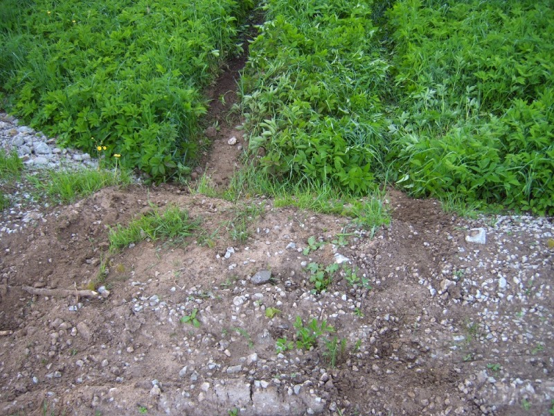

Ka kraavikallas ei olnud takistuseks:
[attachment=33221]
[attachment=33224]

[/align]Nädalavahetusel sättisin kokkujooksu ja külgkalded paika, nüüd jaksab üle teise käigu ka minna. Õhutasin ka pidurid ja tõmbasin voolikud kinni. Võib öelda, et valmis
Mõni kummivoolik tahab veel vahetust. Suurest seismisest need nii praguliseks läinud.
Aastaid seisnud bensiin (2 neist ilma korgita paagis) sai ka lõpuks otsa, nüüd käivitub külmalt kohe matsust. Enne tuli ikka eetriga kaasa aidata. Rasked ajad, ei raatsinud vana bensiini niisama maha lasta.
Daihatsul on nüüd kõrgust sama palju kui "päris" maasturil:

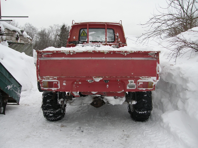

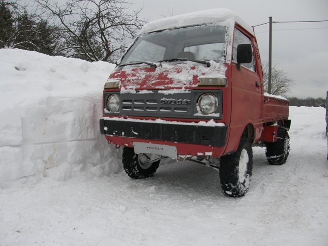

Leidsin kodust ühe traktori tagaratta ümber käiva lumeketi. Lõikasin selle pooleks ja panin kastika ratatele. Nüüd on nii, et kui kinni jääb, siis ikka jääb. Põlvini kinnitallatud lumes sõidab täitsa edukalt. Aga kuna lumi nii äkki maha tuli, siis sel talvel sahka ette ei jõu teha. Ehk järgmiseks talveks. Suvel on plaanis kast ka kallutama panna.
Mõned pildid talvekonditsioonist:
[attachment=34920]
[attachment=34921]

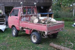

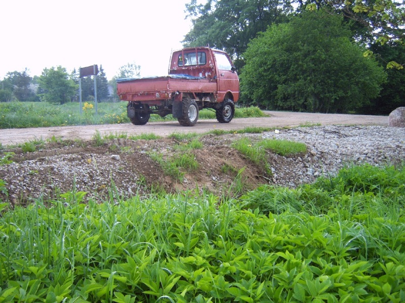

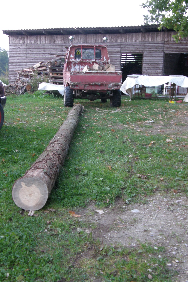

Kastikas on suvi otsa pea iga päev ustavaks abiliseks olnud. Ainult iga kord, kui kastist mulda vms. maha viskan, mõtlen et peaks kallutavaks tegema. Plaanis veel ette ka laiad rattad panna ja kevadeks niiduk.
2 aasta läbisõit täpselt 100 km. Karbuss on ka viimasel ajal väsinud. Kord ei saa piisavalt kätte, kord ujutab üle. Lekib ka kusagilt kiirenduspumba vahelt.
2 pilti ka:
[attachment=45313]
[attachment=45314]
RE: Daihatsu Hijet -
