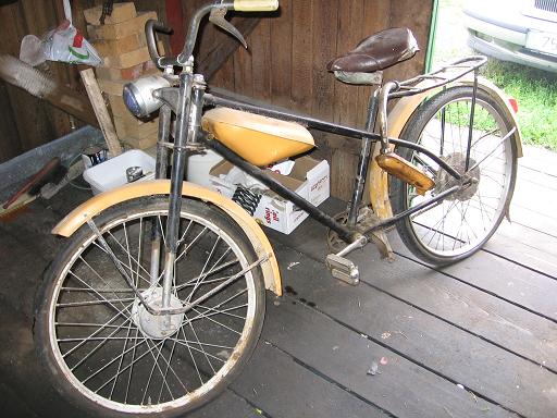

Sai ostetud ühe ölle ja 10 krooni eest vörr omale. Nagu teadjamehed rääkisid on tegu mv-018, sai siis selle margi järgi netist uuritud ja ühtteist teada.
pikkus 1842mm
laius 620mm
kõrgus 1050mm
kliirens 115mm
teljevahe 1150mm
kaal 35,2kg
kiirus 40kmh
mootor D6, 1,2hp/4500rpm, 45cc
paak 5L
kütusekulu 1,8L/100km
pidurdusmaa kiirusel 30kmh - 7,2m
kandevõime 100kg
müra 82db
esituli FG-306
tagatuli FP-226 või FP-240
tulelüliti P25-A
ülekandesuhe tagarattale 4,1
esivedrutuse käik 60mm
esimese piduritrumli mõõt 100mm
taga torpeedo tüüpi jalgrattavaba
rehvi mõõt 559x48 (gost 4750-63)
Andmed pärinevad ühest teisest foorumist.
Hetkel on vaja leida d6 mootor, uus tagasopakas ei teeks kah paha, kuigi ehk saab ka hetke sopakast asja.
üks ilustreriv pilt kah.
Kas keegi oskaks öelda mis värvi neid tehasest tuli, voi oli nii nagu värvi juhtus olema?

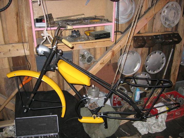

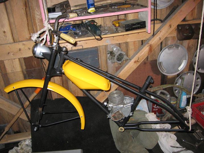

Väike pilt kah siis. Kui kellegil oleks pilti selle masina jalast siis oleks tänulik, ei oska muidu otsida uut. Tagusopakaga on nii ,et see suht köver hetkel üritan teha tast enamvähem asja.

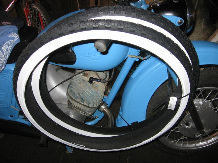

TimmThaler - 28-08-2008
Uuendused, sain kätte tagusopaka, sai pahteldatud ja krunditud, nüüd tuleb veel värvida, Sai ostetud ka uued rehvid, hetkel valmistab muret mootori küljest puudu olev kaan ja rattad.
