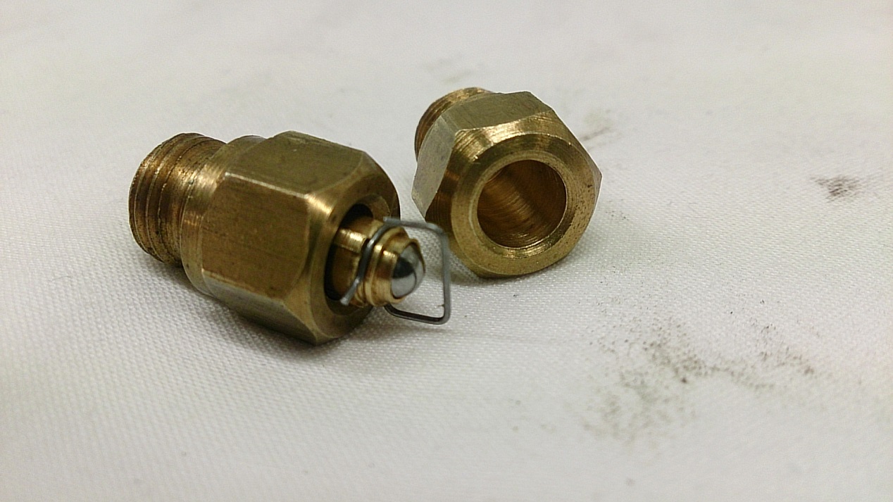

Proovin siis hetkel lahendada teistmoodi:
(18-10-2020, 19:23 PM)lauren Kirjutas: Ma mosul puurisin ettevaatlikult nõelapesa suuremaks, ziguli nõelklapp sisse ja unustatud see kummirõngaga jebimine.
Vaatasin kodus neid siksi karba nöelu (liiga palju on kodus manti üle) ja otsustasin proovida kf "lauren" versiooni.
Laual siis valik, vaseim Ziguli oma, keskel originaalid ja paremal on UNIKAR mille kunagi ostsin saarel, kuid sellel oli see probleem et nöelal puuduvad küljesooned, kust bents saaks läbi voolata, rohkem ma selliseid näinud ei ole enam kui alles nüüd, mil kf "robi" seda mainis, kuid temal on soontega.
[attachment=86590]
RE: GAZ 66 -02 1992a. -
overspeed - 06-03-2021

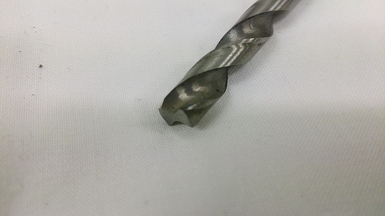

66 originaalnöela pesa on 6mm, ziguli'l 6,5mm.
Pesa pöhi on tömp, soovisin ka selle nii jätta, seega puuri kasutada ei saa.
6,5 mm freesi ka pole. Tegin siis 6,5mm puurist freesi:
[attachment=86594]
[attachment=86595]
Möötsin sügavuse ja treipingis sai pesa 6,5mm tehtud, tegin igaks juhuks 2 tk.
[attachment=86596]
Eks näis, kui ää vahetanud olen, kas jääb pidama ka.

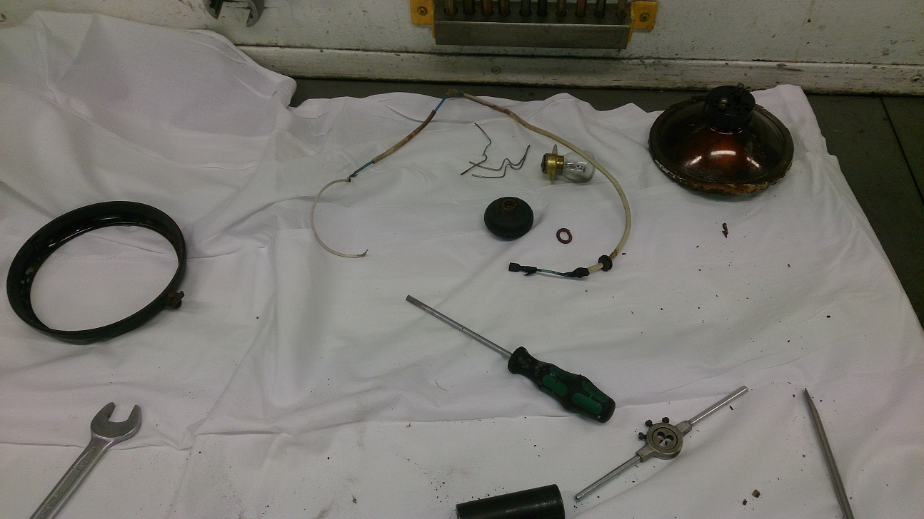

Juhikåljel olev lisa-lamp sai hoolduse.
Värv, keermed, määrded, uus juhe, jne.
[attachment=86651]
[attachment=86652]
