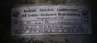

Selline diiselpuhur toodi täna mulle selleks, et ta käima putitaksin. Jäin hätta. Tegu kirjade järgi nimelt 24 V käivituse ja juhtvooluga riistapuuga ja mul polnud seda 24 V talle antud oludes kuskilt võtta. Pealegi veel mingi veider pistik, mis kuhugi peaks minema, kust ta oma 24 V ja muud voolud saab. Ehk oskab keegi öelda, milleks see Saksa DV-s toodetud puhur ette on nähtud ja mis kaalutlustel ta 24 V-ne on?

See on Ikarus bussi kütteagregaat,bussi el süsteem on 24v.Minul kütab see garaazi.Sellks kõlbab päris hästi natuke kapriisne on vajab jälgimist.

Kui ainult õhk läbi käib, siis see läheb otse salongi. Keerulisem riistapuu, nn. "märg soojendi", kütab jahutusvedelikku, mis lisapumbaga tsirkuleerima pannakse.
Uuematel on see põlemiskamber keraamilise kattega, aga vanemad kippusid läbi põlema, mille tulemusel võib bussist tasapisi gaasikamber saada.

See pole ikaruse oma, vaid raudteevaguni kütmiseks kasutatav. võib-olla on pandud ka Ikarustele. Ise ostsin täpselt samasuguse Valga külmvagunidepoost. Garaazi kütmiseks ideaalne, veidi kapriisne on jah, ega teda järelvalvet eriti jätta saa, vahel kipub ära kustuma ja suitsu sisse ajama, harva teeb päris kõva pauku kah.
Sul on juhtplokk puudu, mis hõõgküünalt juhib.
Tagant võtab külma õhu, eest tuleb soe välja, keskmine toru läheb garaazist välja, kui korralikult põleb, siis on õhk puhas, kui tahma täis, siis hakkab väiksest drenaaztorust diislivingu sisse ajama.

Teed nikkroom traadist uue vana on kiilukestega kinni ,nokitsed kiilud välja ja uus asemele.Kui oled huvitatud võin takistuse ära mõõta.
