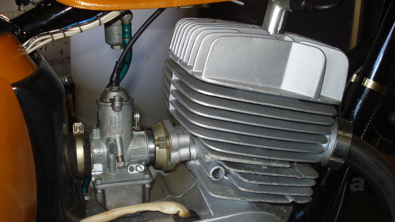

zxr - 15-02-2009

RE: karburaator Voshod 3M-l -
IIIFFFAR - 15-02-2009
Kiri peal ju, JIKOV. Noid vist Jawal pruugiti.
zxr - 15-02-2009
jikov küll,seda näen ma isegi.kuid täpsemat mudelit oskab keegi öelda.oleks vaja leida selline...
unimüts - 15-02-2009
zxr Kirjutas:jikov küll,seda näen ma isegi.kuid täpsemat mudelit oskab keegi öelda.oleks vaja leida selline...
Tegu on jawa 638 karraga. Peaks olema selle konfis. Samat karpat kasutatakse veel CCCP raskeraual Ural (osadel tehasepoolt) ja uutel iz jup 5. Loomulikult on ka vähestel Voshod 3m kasutatud, kuid seda väga vähestel.
http://www.ranock.com/show_notes.php?id=23
http://www.roker.kiev.ua/techinfo/638/carb.htm
zxr - 15-02-2009
tänud
