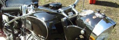

Oleks väheke teadjameeste abi vaja. Kasutasin automoto otsingut ja google otsingut. Sain mõningat infi aga siiski oleks ühtteist küsida. Konkreetse isendi millest jutt käib sai soetatud mõniaeg tagasi. Algusest saati on mõttes mõlkunud plaan, et sellest tahaks teha võimalikult originaali-lähedase masina. Eelnevalt olen taastanud ühe k750 täielikult (mitte küll täis originaalsust tagaajades) ning veel motikatega tegelend. Üldse enne kui ma midagi tegema hakkan on mul vaja teha nimekiri puuduolevatest juppidest ning mis vajavad vahetamist, et saaks neid otsima hakata ja masina komplekteeritud saama.
Masin on 1969 k650. Välja näeb selline päris räbal, aga see pole probleemiks.
![[Pilt: orig_19162987_gbnR.jpg]](http://static1.album.ee/files/766/51/orig_19162987_gbnR.jpg)

Lenks/armatuur
http://static1.album.ee/files/766/51/orig_19162993_cUR4.jpg
Vaade teiselt poolt:
http://static1.album.ee/files/766/51/orig_19162999_61ih.jpg
Genekas:
http://static1.album.ee/files/766/51/orig_19162997_5sSL.jpg
Külgkorv:
http://static1.album.ee/files/766/51/orig_19162991_lwfy.jpg
Tagantvaates:
http://static1.album.ee/files/766/53/orig_19163369_7qcW.jpg

Mootorist targutab keegi teine.Käigukast liiga uus,porikas õige,tuli peaks olema kandilisem punasest plastist,summuti on pildil IZ i päritolu,genega asi korras,puudu ainult kaitsevõru koos papiga,tulega samuti korras,spido ka peaks olema õige.Lenks ka õige,sidurilink tundub IZ.Kas vähemalt esi porilaud tundub olema vabriku värvi all?Huvitav triip on sinna veetud.

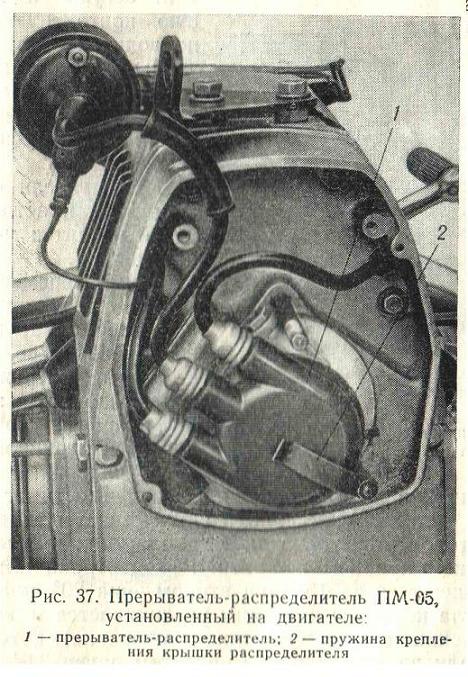

süütesüsteem on jaoturiga ja pooli asukoht:

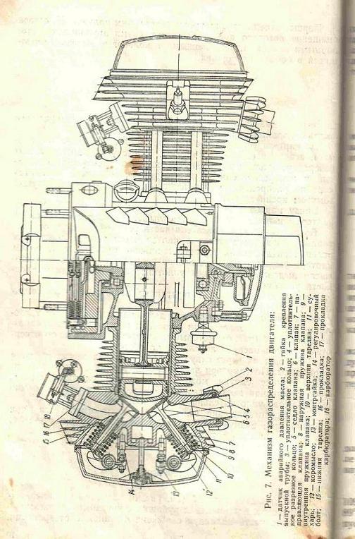

Sellist generaatori katteplekki pole omasilmaga näinud, kuid silindripead käivad sellised:

Tule kopsik ja võru, lenks ja kinnitused, süütenurga seadistusvärk, taga porilaud, tagatuli(osad on ka kandilisega), tagaamordid(katetega), taga porilaua alune raam, rattad.
Summutid tunduvad mingi iz-i omad
Geneka kinnitus on õige, aga harjade katteplekk on puudu.
Signaal käib jah seal kahe raamitoru vahel.
Spido-valge taust
Süütelukk, heeblid ja paagikork peaks siuksed olema:

Tänud... sain juba omajagu targemaks. Seda kasti asja ei osanudki ise vaadata. Kaasa sain hulga juppe ma temaga veel ning teiste piltide pealt vaadates leidsin ma juba ka originaal kasti mis ma kaasa sain. Ilmselt see mis praegu seal pesitseb on tagurpidi käiguga. Mul eelmisel mt-10 mootoril oli ka selline kast tuleb ette. Kas keegi teab rääkida kas tehasest tulid nad värvitud või tsingitud kodaratega?

69 aastal toodeti ja paigaldati veel tilktulesid,nii et sellega on korras.
spido peaks olema valge taustaga,signaal kahe raamitoru vahel.
korvi tuuniti ainult porikale modernsemate tulede paigaldamisega. kui vaja,leian sulle ka õige külka porilaua.
