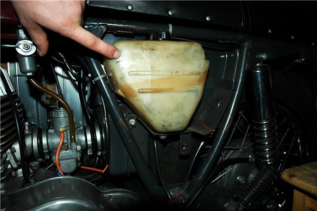

Mul on 1976.aasta omal olemas pump ja ka sisselasketraktil koht õlitoru jaoks, aga kahjuks on kaduma läinud õlipaak. Siiani ei ole õnnestunud seda uuesti leida. Isegi fotot paagi kujust pole.

Ma nüüd võin eksida aga kunagi oli Tehnikas ja Tootmises artikkel uue mootorratta turule tulekust. Tegemist oli siis Planeta Spordiga. Mu mälu võib mind petta ja ega mul endal ei ole ka ühtegi võimalust üle kontrollida aga kas seal ei olnud ka seeriat pilte Spordist ja õlipaagist??

klaabu - 09-04-2009
Siin üks foto õlipaagist:

Õlipumpa tasub alati otsida ja endale muretseda. Piisavalt haruldane asi. Kas ka töökindel, seda ei tea, kuna pole ise ühtegi sellist pikema aja jooksul kasutanud.
