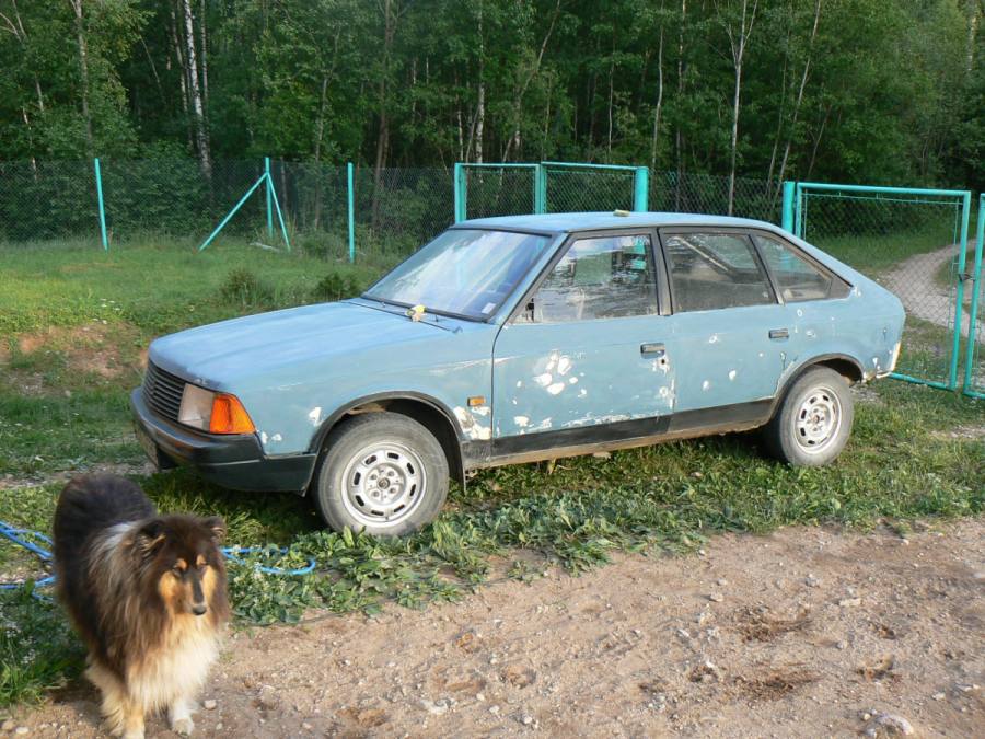

Remont ja sõidukonditsiooni viimene läks kokku u 2X kallimaks kui oli auto ostuhind. Ise sai masinale nostalgiahoos tõsisemalt kallale karatud alles 2007. Esmalt sai võetud ette keevitustööd. "Tagumik" oli põhja poolt juba üsna olematuks muutunud. Nii sai ikka päris hulga kilosid keevitustraati masinasse panustatud... Ühtlasi sai pool masinat ka uue värvikihiga kaetud.
Kuna värvitöö jäi poolikuks, sai 2008 suvel tehtud masinale põhjalikum värvitöö üle kogu kere ja lõpetuseks lakk peale lastud. Nüüd käib masin väljas suviti...

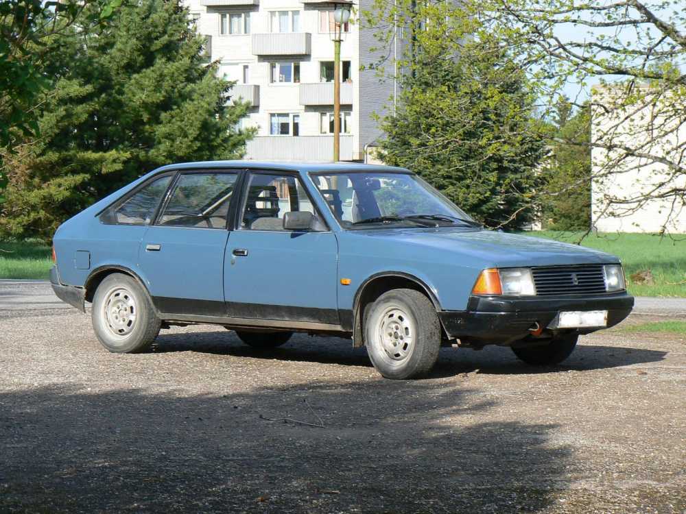

Natuke häbi küll, aga panen siis masinast ühe hiljaaegu wiki jaoks tehtud pildikese. Eredas õhtupäikeses näeb üsna kole välja, iga defekt ja ülenurgatöö näha.

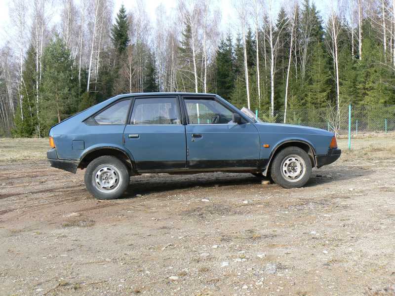

via - 30-09-2009
Siit on hästi näha, kuis tänastel autodel kärsad väljasirutatud ja katused kitsad...

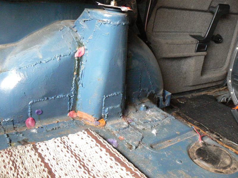

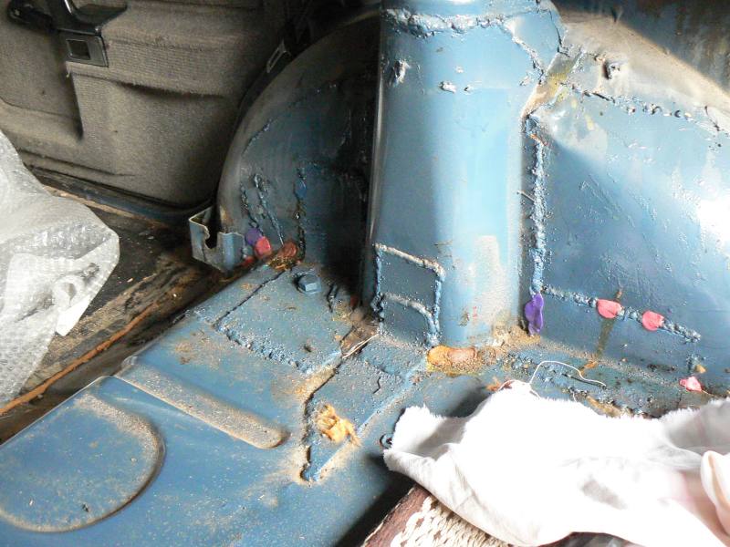

Paar pilti kolme aasta tagusest keevitustööst (nõrganärvilistel mitte vaadata)...sisekoopad lõigatud teiselt kerelt ja juurde plötserdatud tugevdamiseks lisalapid..kuna rooste oli ikka tõsise laastamise teinud..
Piltidel näha u 1/3 plötserdustest. Suurem osa keevitamisest tuli teha koopa ja põhja poolt ning poldid piltidel viivad tugevdatud vedrukanduriteni..

See on veel suht korralik, mu Prangli mossel tuli terve koobas tala küljest lahti ning tala ise oli ka mäda. Lõpuks sai sinna ehitus-karp keevitatud ja koobas tala külge ehitus-naelaplaatide abiga. Keevitatud sai mingi odava elektroodkeevitusega, vanade elektroodidega nii et asi näeb välja nagu mother of all disasters.
See samas seda masinat ei päästnud, mingit ehituskraami vedades andis keevitus järgi ja poolraam tuli jällegi salongi sisse. Edasised plaanid hõlmavad auto pooleks lõikamist ja taha nelikandist raami koos kastiga ehitamist.
