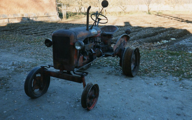

Soomest hangitud 1956. a. traktor Valmet-20. Kavas restaureerida ja võimalusel hankida ka juurde ader ja niidumasin, või valmistada- kombineerida ise midagi originaalilähedast. Paar pilti esialgsest seisust.

Traktor paistab olema küllaltki õnnetu, eks lahtivõtmisel selgu, kas saab asjast asja või ei. Esialgne vaatlus näitab, et mootor käib ringi, kinni ei poo, roolikarbis on suur lõtk, aga see ju traktor !
Tagumised veljed on pikast rehvideta seismisest Joensuu mullal kohati olematuks roostetanud, esimestel seda häda pole.Ületamatuid probleeme esialgu ei paista, kui, siis mootoris...

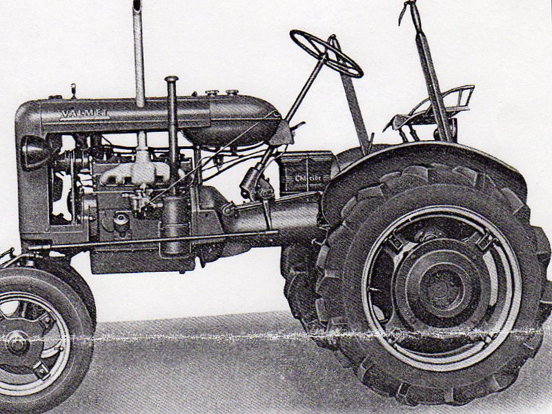

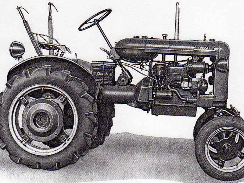

Sain soome sõbra abil ka kirjandust Valmeti kohta. Peale traktori enda ehituse on seal ka ära toodud riistad, mis traktori külge saab panna. Tõeliselt tubli abimees oleks see väiketraktor väiketalunikule!

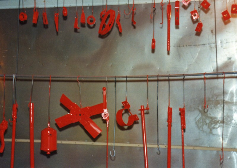

    Kergemad detailid puhastatud roostest ja vanast värvist ,värvitud, ning kuivamas värvikambris. Raskemad- suuremad osad peaks lähipäevil sama kaugele jõudma. Räägitud on spetsialistiga mootori remondist. Kuna nii vanale masinale originaaljuppe mootorisse ei leidu enam, tuleb mõõta ja leida sobivaid asenduseks.

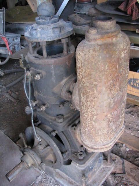

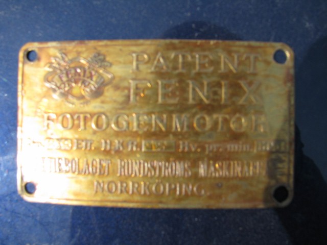

Teine teema, mis siin nagu kajastamist pole leidnud, on statsionaarmootorid. Soomes näiteks on mõlemad au sees ja tegijaid palju. Panin siin hiljuti oma " FENIKS" mootori pildi üles, kuid see ei äratanud huvi. Kuigi ma tean, et selliseid mootoreid on tehnikahuviliste käes küll.
