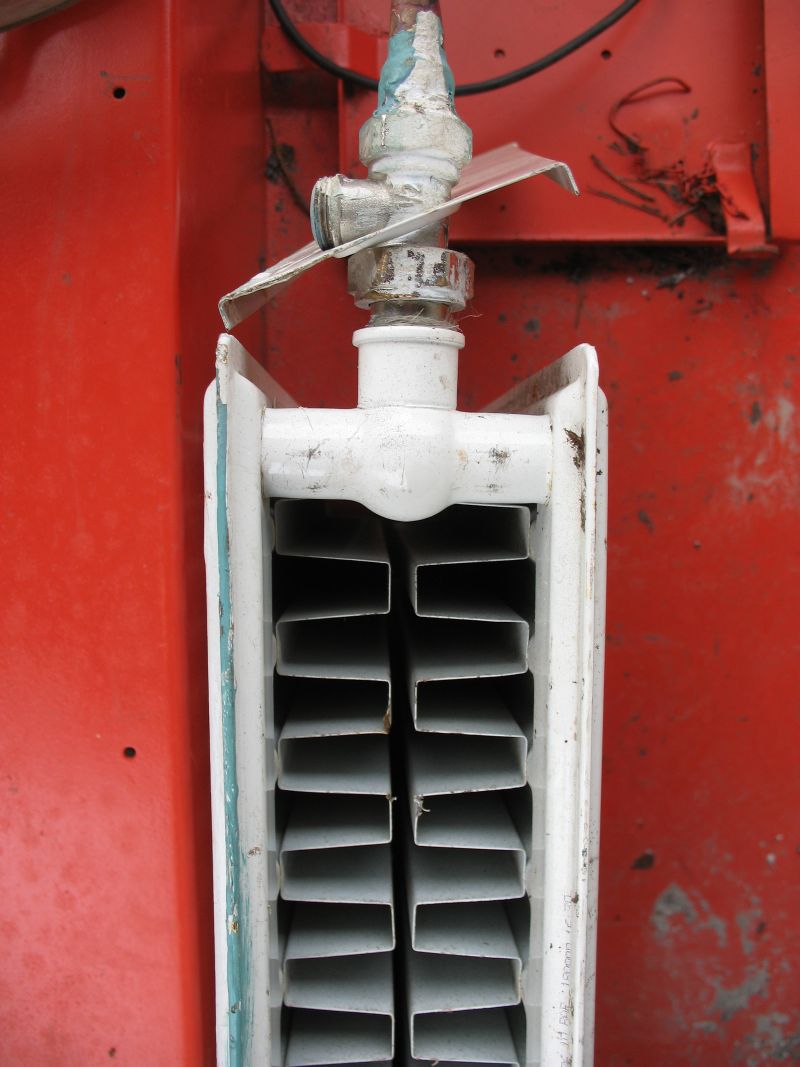

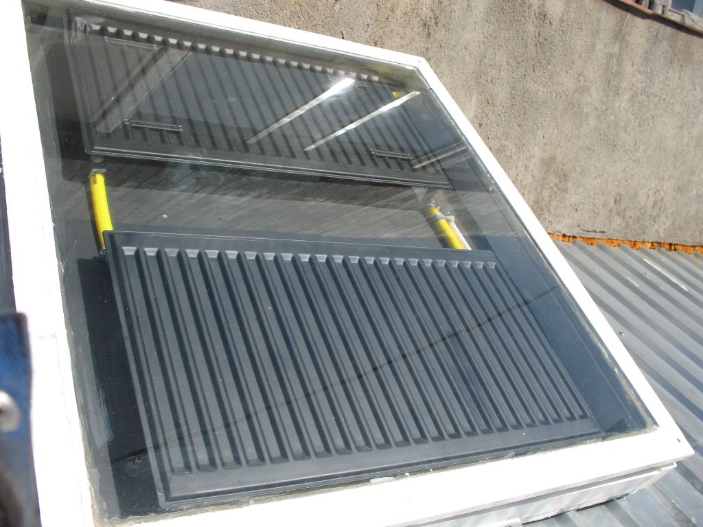

Elustaks pisut soikujäänud teemat. Päikesekollektori projekt hakkas jälle susisema. Õnnestus hankida kaasaegne plekist keskkütteradikas
[attachment=39111][attachment=39112]
, mille sai pikuti pooleks lõigata, nii et ühest sai kaks.
[attachment=39113][attachment=39114]
Sobitasin mingid plastist tutsid külge ja värvisin mustaks. Olemasolev kast tuli veidi ümber ehitada, ehk siis sügavamaks. Uued radikad ei mahu muidu klaasi alla ära. Natuke tahab veel nokitsemist, siis saab veega katsetada. Ei tea veel, kas radikad peavad jne. Kui valmis saab, panen pilte üles.

Nonii, asi koos ja töötab!
[attachment=39170]
Vahetasin välja ka talvel iseenesest pooleks läinud kuulkraani, mille asemel siiani "pime" oli. Siis sai boilerile trassisurve sisse lasta ja õhtul ka esimese ämbritäie sooja vett. Terve 200L boileri soojaks saamine võtab mitu päeva. Kui vanarauast veel ühe sellise radika leian, teen ehk teise paneeli veel kõrvale. Saab "pauerit" juurde. Suvel rannailmadega peaks seesama kah asja ära ajama.
Praegu on nii, et kui pump 50* juures käivitub, lüüakse soe vesi kiiresti boileri kütteringi ja paneeli temperatuur langeb 40*-ni mõne minutiga. Kui kaua uus laar vett soojeneb, seda ei mõõtnud, aga võtab ikka aega. Reaalajas vee soojendamisest on asi kaugel. See-eest on pumba tööaeg ja seega elektrikulu minimaalne. Mõtisklen siin, kas osta pumba käitamiseks 5W eraldi päikesepaneel või vedada kaabel olemasolevast süsteemist.
