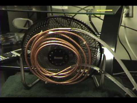

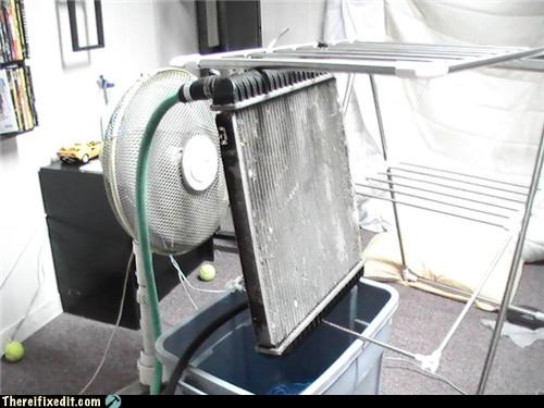

Loetelusse päike-tuul-vesi tuleks lisada veel kodumaa pinnas. Hetkel on käsil veetrassi kaevamine kaevust majani ja eile õhtul lõi pirni peas põlema. Mul vedeles kuuri all prügimäelt toodud umbes 40m tuliuut põrandaküttetoru. Vedasin selle kraavi põhja veetorule lisaks nii, et otsad jäävad majja ning kaevu seina äärde U-pööre.
[attachment=49255][attachment=49256]
Mõte tuli seoses palavate ilmadega ja netist nähtud Mägiaivari stiilis "vaese mehe konditsioneeridega". Mõned räigemad näited
[attachment=49262][attachment=49263][attachment=49264][attachment=49261][attachment=49260][attachment=49259][attachment=49258][attachment=49257]
Kui nüüd mõnede asjade vormistuse pool välja jätta, siis idee iseenesest on hea. Ringluspump ja vent käiksid loomulikult päikese-elektriga, mida rannailmadega niikuinii üle jääma kipub. Võibolla hullumeelne idee, aga kasutasin lihtsalt head juhust sügava kraavi ja olemasoleva toru näol. Sellel suvel ei ole aega lõpuni ehitada, aga põhiline asi - toru saab maasse. Majja jäävat osa saab nokitseda ka talvel.

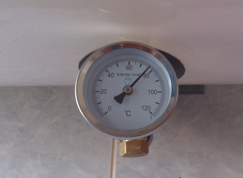

Minu süsteemil on viga: tellitud Aristoni horisontaalsel boileril on teine veepaak isolatsiooni arvelt tehtud. Võrdlesin Aristoni boilereid: tavaline ja kahe süsteemne on samade mõõtmetega. Piiludes on näha soojustusmaterjali paksus vaid u.1cm ja kaotab sooja
. Maksis 286€ (poole kallim)
http://pood.rentax.ee/view_product.php?product=5899&size=;
Aga ei kannatanud ruumipuudusest vannituppa panna kahesüsteemset verdikaalset, spiraal toruga.
Seega, mida keemis temp. lähemale saan, seda kauemaks jätkub.

Keegi teab soovitada, kust saaks miski 3T suundtermostaati temp. u.70-95c, või fikseritud 90-95c.
miskit sarnast:
http://energiakeskus24.ee/10095/
