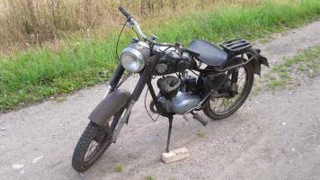

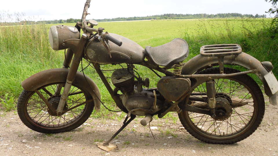

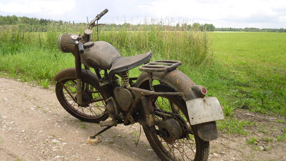

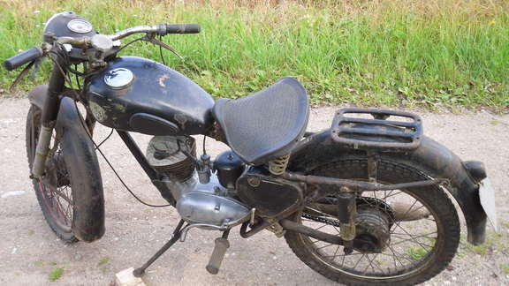

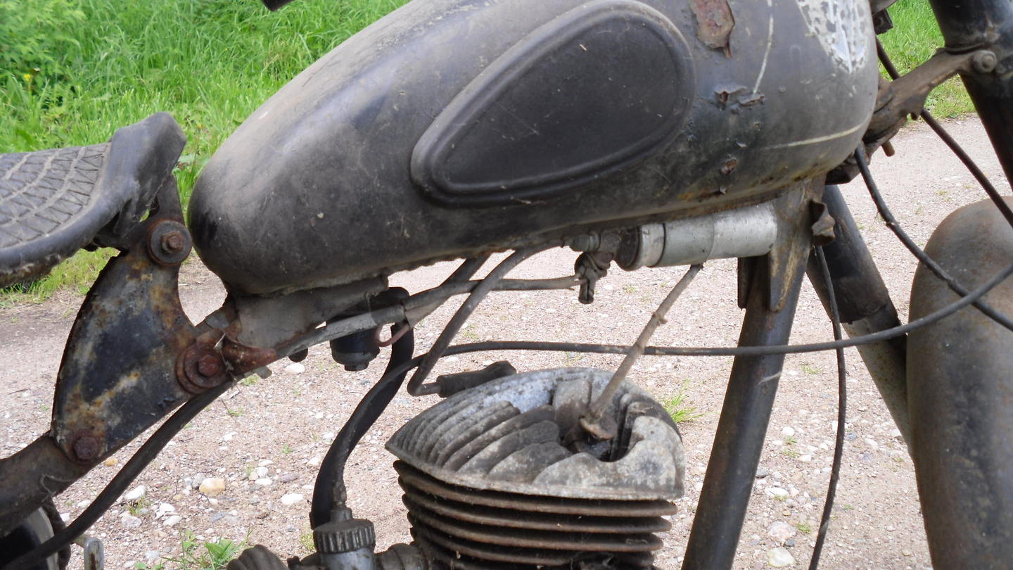

Viljandi lähedalt sai ära toodud ""moskva"" mis peale mõnepäevast uurimistööd tundub olevat hoopis Minsk M-103.
Ratas on umbes-täpselt 30 aastat kaetult puuriida sees seisnud. Väliselt on kõik komplektne : lingid-trossid-kraanid liiguvad, pidurid toimivad, käigud lähevad sisse ja mootor käib ka ilusasti ringi.

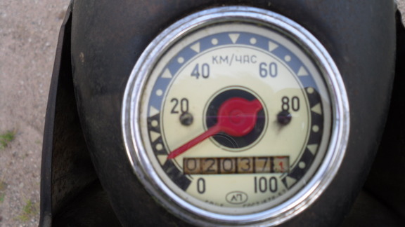

Tundemärgid (tuvastamisel) : vesipilt MMVZ paagi külgedel, mootor M1M aastast 1963, spidomeeter SP-115 laterna korpuses, vedrustus, porilauad jne.
Originaalvärv kaetud ühtlase õhukese pindmise roostega. Spidomeetril 2037 km. (mis võib omanikku tundes isegi õigeks osutuda)
Plaanis on taastada antud ratas võimalikult originaalilähedaseks, seega on igasugune asjassepuutuv nõuanne ja pildimaterjal väga teretulnud.
Esmajärjekorras otsin teavet puuduolevate osade kohta :
1) Originaalõhufiltri korpus
2) Tagumised liigendiga jalatoed ? (säilinud ühe kinnitus, võimalik et pakuti omal ajal lisavarustusena koos lisasadulaga)
3) Rehvipump (kinnitused paagi all alles)
Samuti oleksin huvitatud kõikvõimalikest pudinatest (nt. jalatoe ja käivitusvända kummid, korralikumad käepidemed jne.) millest paljud tunduvad väga sarnased teiste markide vastavate osadega ja toodetud unifitseerimisajastul.
Lisaks otsin infot erinevate pisiosade (kodarad, poldid-mutrid-seibid jne.) originaalse viimistluse kohta (kroom? nikkel? galvaanika? värv?).
Suured tänud juba ette !

Õige on minetada seda Minskiks, tegemist on siis Moskva M1A 1955.a edasi arendatud versiooniga.jah tegu M-103ga!
Peab ütlema,et väga hea leid on sellises konditsioonis Minskeid leida on väga haruldlane juhus.Õnnitlused minu poolt ja loodan,et saame kunagi seda masinat ka taastatud kujul näha.
Mõned märkused:
*Istme kumm on laenatud/vahetatud Izh 350lt (vanemalt mudelilt 1950 ja varasemad)sellel peaks olema muster natuke teine. Samas osadel olid ka nahk istmed, milles see tulenes,see kas nahk või kummiiste seda võivad teadjamad kommenteerida.
*Tolle aja miskid olid enamasti mustad kuid oli ka hallikaid ja rohelist värvi mootorrattaid. Ilmselt on võimalik ka muud kombinatsioonid. Ise pole kahjuks rohkem kohanud!
*Õhufiltrer võis olla algselt teistsugune?!
*tagumised jalatode on liigendiga ja peaks olema juba tehasest tulnuna küljes.
*süüteluku korpuselt on puudus K tähega must värvi katte. See lihtsasti leitav, kuna see selline süüteluku kate oli pikalt tootmises.Võtme leidmine on juba kordades keerulisem!
*ketikaitse on puudus
*paagi kork? oleks paremat fotot vaja, tundub olema mingi teise masina oma?
Kas mitte M103 ei peaks metallkork olema?
*huvitav kas käiguvahetuse pedaal oli 1963.a ka kausiga nagu moskvatel?

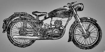

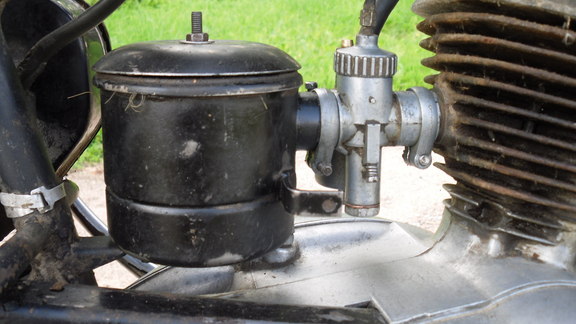

Õige õhufiltri korpus on näha illustratsioonil (toimis õliga ja kinnitus raami küljes praegugi leiduvale kronsteinile).
Ketikaitse ja süüteluku kate (+ võti?) tõesti puudu ning võin needki lisada otsitavate asjade nimekirja.
Sadula kohta ei oska öelda, võib-olla tõesti vahetatud.

Kui mootor M1M-i oma, siis õhupuhasti on sellele mootorile vastav. Mis teavet Sa M103 õhupuhasti kohta soovid, ilmselt soovid teabe asemel hoopis puhastajat ennast ?

Kui viitsimist on siis genereeri selle originaalse õhupuhastaja kinnitustest raamil pilt. Sellelt jooniselt ei näe ma seda enda pisikeste silmakestega.

Venekeelsetelt saitidelt leitud info põhjal : kasutatigi M-103-l mootorit M1M. Ainus erinevus oli võrkelemendiga õhufiltri asendamine efektiivsema "õlipotiga" õhupuhastiga (kuna need rattad olid laialt levinud põllumajanduspiirkondades ja parem filtreerimine aitas säästa kolvirõngaid).
Tagumisete jalatugede säilinud liigendkinnitus (vt. 1. fotot) tundub välimuse raamikinnituse järgi tehasetööna, seepärast küsisingi. Jalatugede kummide unifitseerituse all mõtlesin sama ajastu IZ-idel ja ka muudel markidel esinevaid. Tundusid nagu sarnased.

Õlipott õlipotiks - seda näeb joonistatud pildilt küll jag aga kui sa siiski viitsiks pildid teha kinnitustest raami küljes - vot siis ma äkki oskan sulle midagi pakkuda sinna külge. Muidu on see üpris keeruline.

Ole hea ja mõõda karpa otsa läbimõõt .

Enne nädalalõppu kahjuks filtri raamikinnitusest pilte teha ei saa kuid filter ise suhteliselt hästi näha ühe venemaal müüdava (väidetavalt M-103) küljes :

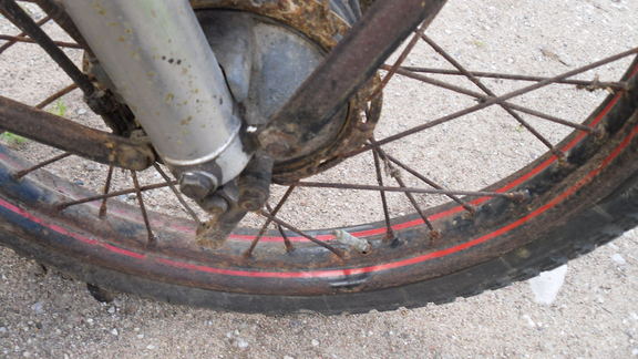

Paagil, tagarattal ja tööriistakastil on valged "triipkaunistused", esirattal aga punased. Kas kasutati tehase poolt ka punast "tjuningut" või on esiratas pärit mõnelt muult isendilt (muus osas siiski tundub Minskile kuuluvat) ?

Selline õhupuhasti on ka M-106-el.

Triibud peaksid olema igal pool ühesugused ja samavärvi! Kuid kas see tööriistakasti pealne triip äkki hoopis matthõbedane pole?
Punased triibud peaks ka originaalis olema olnud M103!

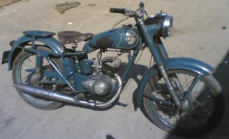

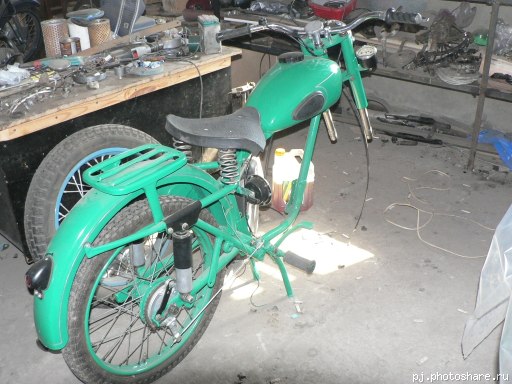

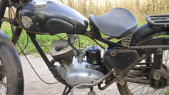

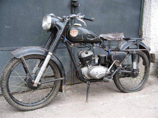

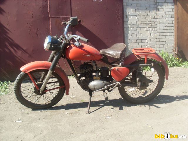

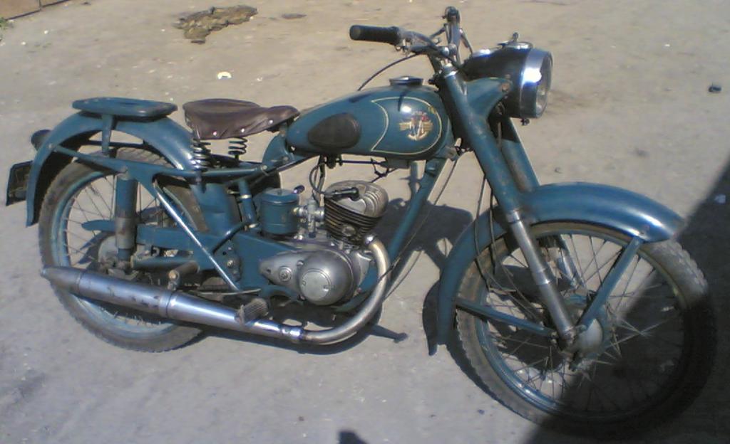

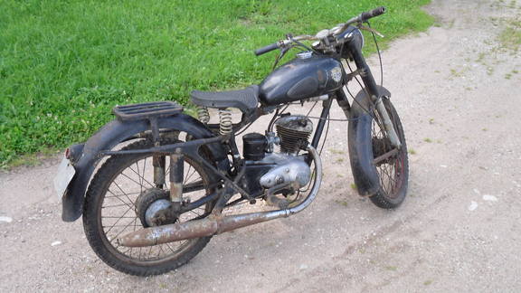

Leidsin mõõtmatu kodumaa lehekülgedelt häid fotosid kus näha nii õhufilter kui ka jalatugede kinnitused :
1.,2.,3. FOTO : näha õhufiltri korpus ja samasugused tagumise jalatoe kinnitused (jäänused), samuti originaalne dermantiinsadul ja kroomitud paagikork

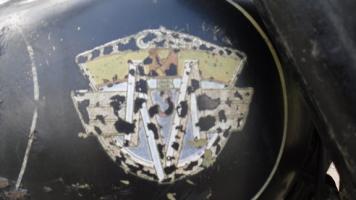

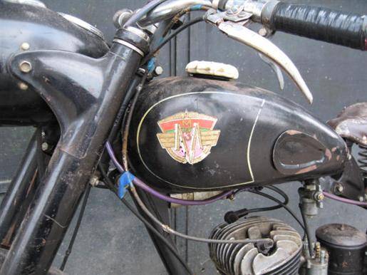

4. FOTO : näha originaalne "vesipilt" paagil (otsin ideid selle taastamiseks)

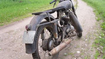

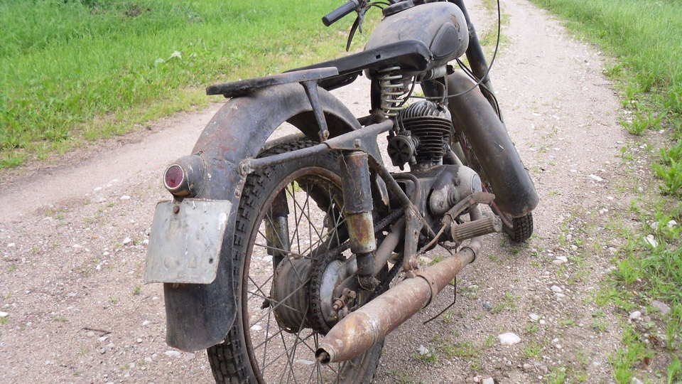

5. FOTO : näha ütlemata sarnane õhupuhasti M-104 küljes (kui sama siis lisan sellegi oma soovide nimekirja)

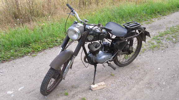

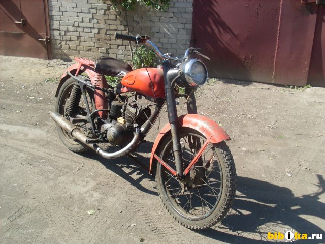

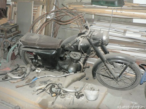

6. FOTO : pildil ilmselt M1M millel näha sarnane "plastkattega" paagikork ja kummisadul nagu minul. Segane värk...

Pilt nr. 6 on ilmselt Kovrovi tehase K 55 või mingi soust.
Tumerohelise trribud paagil omalooming.

1) Kas kellelgi on teavet M-103 või M-104-l kasutatud punaste maalingute kohta (näha eelneva postituse pildil)? Teistel mudelitel vist sellises mõõdus (19") ja seesuguse rummuga esiratast ei kasutatud ?
