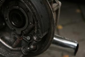

Tere.
Oskab keegi nõu anda, kui hästi peaksid pidurid võtma ?
Sai nimelt ostetud k750M, paberite järgi 1965 aastat ja endal eelnevalt kokkupuudet ei ole.
Mõlemad pidurid võtavad enda arust lahjalt - Kas tagumine peaks nö põhja vajutades lõpuks ka blokki võtma ?
Esimesed klotsid on nagu normaalsed aga tagumine on kulunud ebaühtlaselt - ühest otsast ca 2mm, teises ca 4mm - vaatasin , et seda saab ilmselt häälestada kuid hetkel lõppes see sellega (kardaani poolt tagumist alumist polti peale keerates), et velje keskosa (trummel?) läheb päris kuumaks ehk siis pidur peal.
Küsimus on päevakorral kuna lähiajal oli mõte minna tehno ülevaatusele (Ei tahaks kohe esimesel korral korduvat ka saada) ja oskab keegi öelda, mida peaks veel ennem sinna minekut üle vaatama ? Interneti osting vastuseid ei andnud.
(Esimesel pildil on esimese ratta- ja teisel pildil tagumise ratta klots)
Tervitades,
Marko

Omal samasugune ratas ja nende piduritega jamatud küll.Taga klotsid pane uued või vaheta esimestega,vaata et tagareduktori tihend peaks.Reguleerides keera mõlemat peale,nii pidurivarrast kui ka seda alt polti ja arvesta kui sõitjad rattal tõmbab pidurivarras pidurit peale st. et
piduripdaali vaba peab ka paras olema.Tagaratas peab ikka loha ka võtma,siis on pidurid korras.

Sõidu ajal otseselt 'blokki' ei peaks pidurid võtma, aga samas et kohapeal kätega ratast enam kindlasti keerata ei jaksaks.
Olenevalt ülevaatuskohast arvan et enamasti on ülevaatuse korraldajad vanatehnika suhtes tagasihoidlikumad. Ehk kontrollivad visuaalselt üle kas kõik vajalikud asjad on olemas/töötavad (kas tuled põlevad, signaal ja tagasivaatepeegel olemas- muud rohkem emmilisel vaadata ei olegi). Kontrollida võivad veel ka esiratta loksu.

Piduritega on jama kui nad ei võta. Tagapiduriga on selline keskpärane lugu, et kui peaülekandest lekib õli sisse siis sedaviisi määritud pidurid ei ole just kõige efektiivsemad. Mina olen pidureid reguleerinud nii, et tõstan ratta hargile ja hakkan koonust (väljast nelikantpeaga polt) peale keerama kuni pidur hakkab takistama ratta liikumist. Seejärel keeran veidi tagasi, et enam ei takistaks. Väike sahin võib sisse jääda. Selliselt reguleeritult on klotsid võimalikult trumli lähedal ja pedaali/hoova käik minimaalseim. Klotsid kipuvadki kuluma liikuvast otsast rohkem ja paigalseisvast otsast vähem.

Aitähh kõigile kiire ja asjaliku info eest. Lähipäevil võtan pidurid lahti ja torgin vähe asja paremaks näpunäidete järgi.

Eile sai uued rehvid alla ja selle käigus ka pidurid puhastatud ja häälestatud - kõik toimib kui kellavärk nüüd! Esimene sai töökorda velje seest puhastuse ja alt koonuse pealekeeramisega - ka tõusu ja langusepeal hoiab nüüd hästi !
