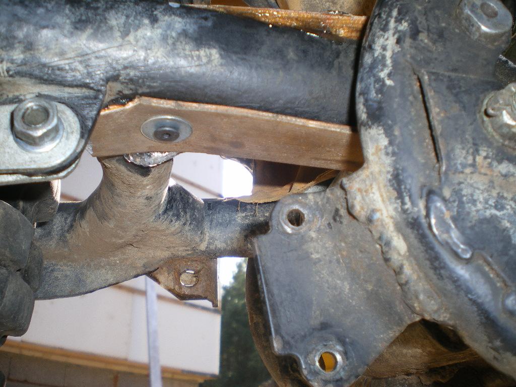

Kuna tagakiige uute amortide töttu allapoole läks, tekkis selline mure, et kett hakkas vedamisel vasta kiiget käima tugevasti, samuti mootori enda vasta ka:
Tean mis lääne tsiklitel sääl käib, kuid iz-ile pole ju sellist müüa, mida vöta ja kruvi külge. Seega hakkasin ise aretama. Kodunt vana transportöörlindi laba teeks ehk töö ära:
Ainuke koht kuhu julgesin ja sain augu kiiges puurida ning keermestada oli tugevduskolmnurga sisse, nii üles kui alla:
Löikasin lindist öige möödu, ajasin kuumapuhuriga soojaks ning painutasin tagakahvli järgi ära:
Pealtpoolt sai kruvi plastiku sisse ära uputatud, et kett selleni ei jöuaks:
Kasutasin ka silikooni kinnituseks, kuna kahest kruvist aint ei piisa:

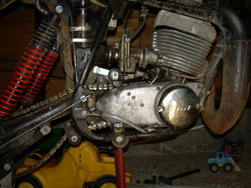

Et mootori poolt ebameeldivaid üllatusi vältida, vöi vähemalt teha midagi et neid ei juhtuks, ostsin mootorile iriidiumotsaga süüteküünla. Kuumusastme vötsin raamatu järgi 6, kuid kas möni Planeta Spordiga tihedamini söitev isik oskab öelda, mis kuumusastmega küünal oleks parem, äkki 8 ?
Ketiosaga ei läinud päris plaanipäraselt. Tagahammasratta pealt ta enam maha ei jooksnud, kuid tulid hoopis teised probleemid. Käiguga pidurdades rebis kett mootoripoolsed rullikud keevitusest lahti raami küljest:
Kui söita konarlikul rajal käib tagakahvel megakiirelt üles-alla. Seni kuni mootor ratast veab, on kett pingul ning probleeme pole: Kui aga lasta gaas maha ning kett läeb lödvaks ülal mootori poole liikudes, suudab tagakahvel talle jönksu sisse visata kahe ketilüli vahele.
See keti löntk jöuab aga sirgeks minemata esihammasratta ja mootori küljekaane vahele välja.
Kuna kett on siis sinna jöudes ühe rulliku vörra hambumises liiast, jääb see väljajäetud rullik püsti ja ei mahu hammasratta ning generaatoriruumi vaheseina vahelt läbi. Alumiiniumi oli ta kerge vigastama. Kätte ketti sealt saada oli päris raske. Kaane vigastused pole küll suured, kuid kui kellelgi peaks sellist küljekaant üle olema, oleksin huvitatud:
Eks ma pean nüüd jälle maha istuma tsikli juurde ja edasi nuputama, kuidas oma ketiprobleemile lahendust saada. Möned mötted juba liiguvad. Peaks möne läänekrossika pealt ka spikerdamas käima ideede jaoks. Kuna ise pikemalt tööl ootab IZ mind kodo.

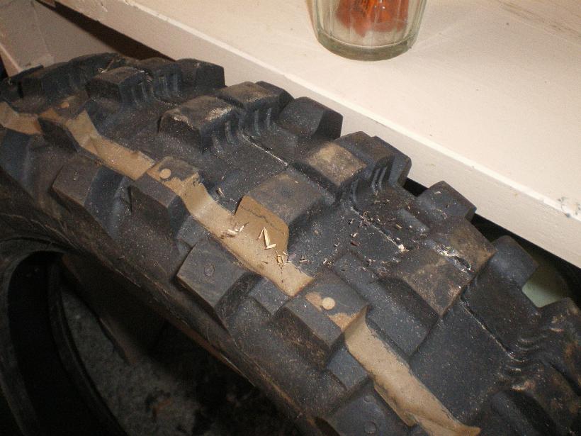

CZ, millelt amordid sain, müüsin aasta tagasi maha. Sellel mootoril hammasratta paigutus hoopis teine, tüki taga pool kahvlile lähemal ning hammasratta ümber on vaba ruumi nii palju, et keti lönk vöik säält ümber tiiru ära teha. Samuti ei ole tal taris küljekaant kuna sidur ei käi läbi hammasratta völli.
Enduro kummi asemele saadud kasutatud krossirehvid:

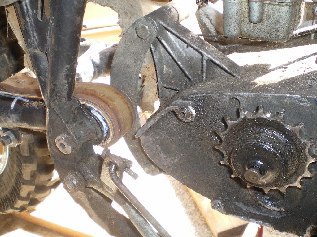

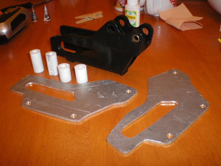

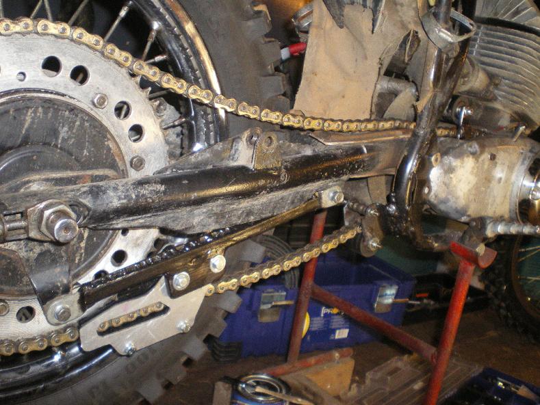

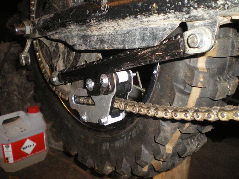

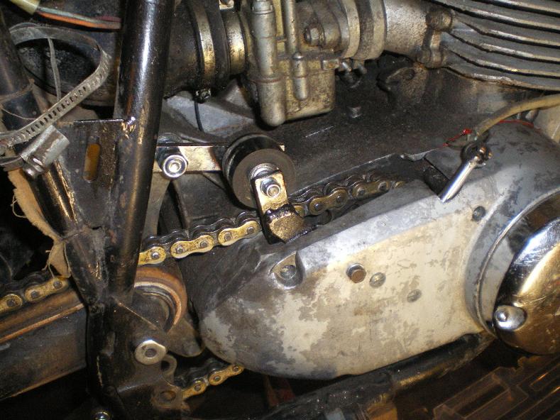

Aega läeb kuid miskit jöuan ikka teha. Tagumise ketisuunaja tegin ringi, ostsin mingi Yamaha krossika plastiku ja tegin alumiiniumist korpuse ümber. Kuna mul alumiiniumkeevitust pole, pidin pooled kokku poltima distantspuksid vahel (need plastikust).
Esihammaka ette nuputan rulliku leevenduseks. Kronsa kaane külge nikerdasin juba valma, tuleb veel kokku panna.
Hiljem pildid kui asjad küljes ning kuda proovisöit läeb.

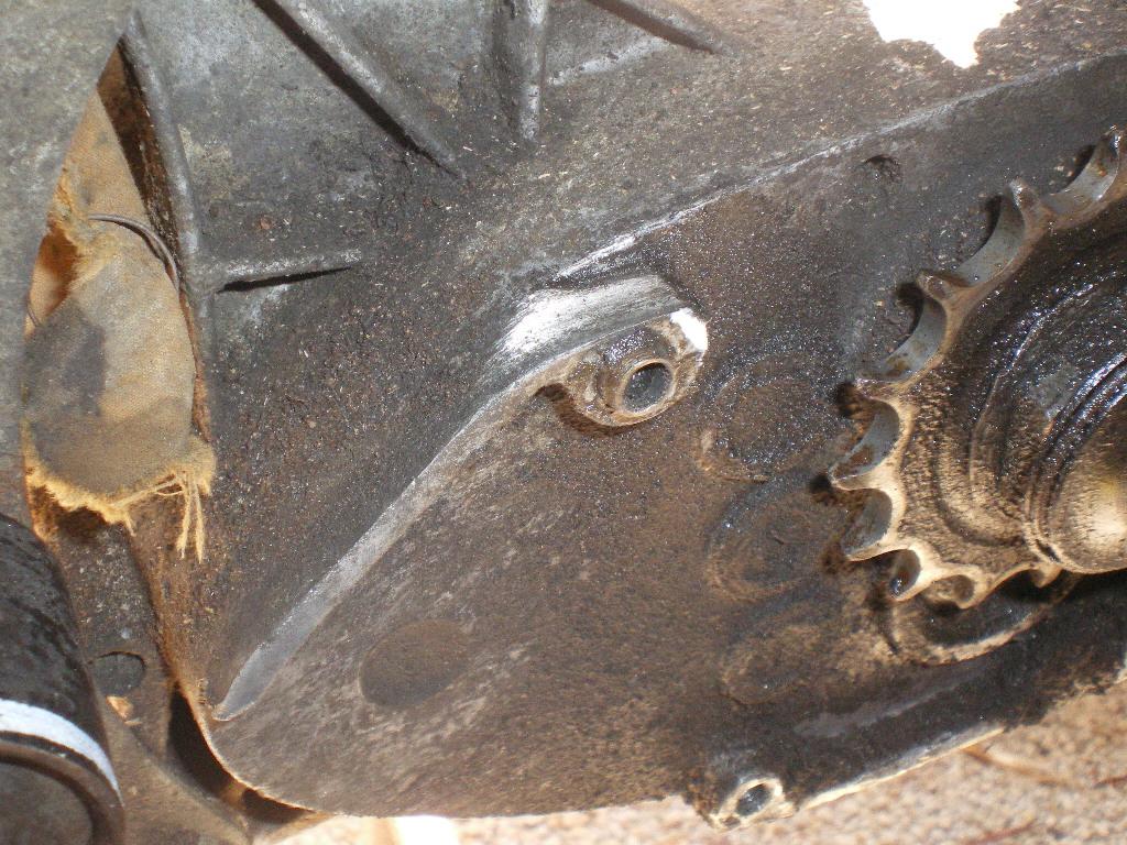

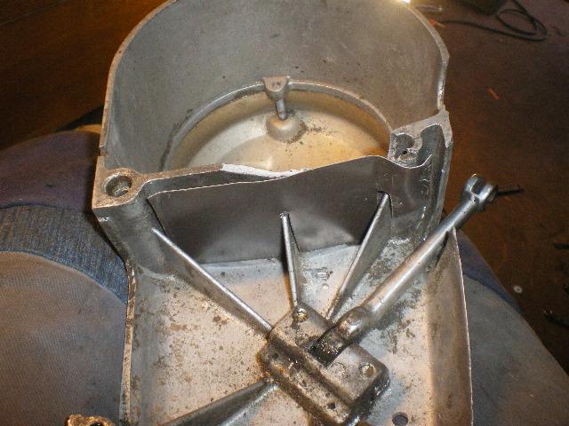

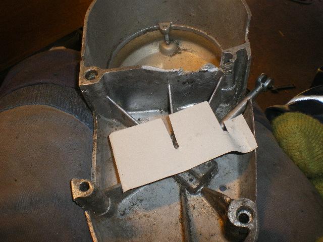

Ketipoolt tehtud vigastused küljekaanele paikasin alumiiniumplekiga. Löikasin ja painutasin teist veidi ning liimisin siis silikoonliimiga pleki kaane külge.

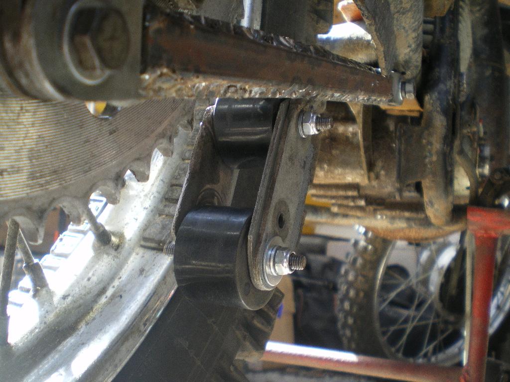

Mootoriesine ketilainetepüüdja jäis siis rulliku näol välja selline nagu pildil. Oma töö tegi ta testisöidul kenasti.
Tagasuunaja külgepandult:
Pildil tundub kett küll lödva, kuid pingumale teda rohkem panna ei tohi, sest reguleerisin ta tagakiige sellises asendis, kus kett on köige enam pingul. Nii kiige allasendis tundubki ta megalödva.
Krossirajal, kus seekord käisin, suuri küppeid ei olnud, kuid seeeest lainelisi sirgeid väga palju. Ketiga probleeme enam ei esinenud. Tundub et sain selle vea likvideeritud. Avastasin aga midagi uut jälle, mis vaja ringi teha:

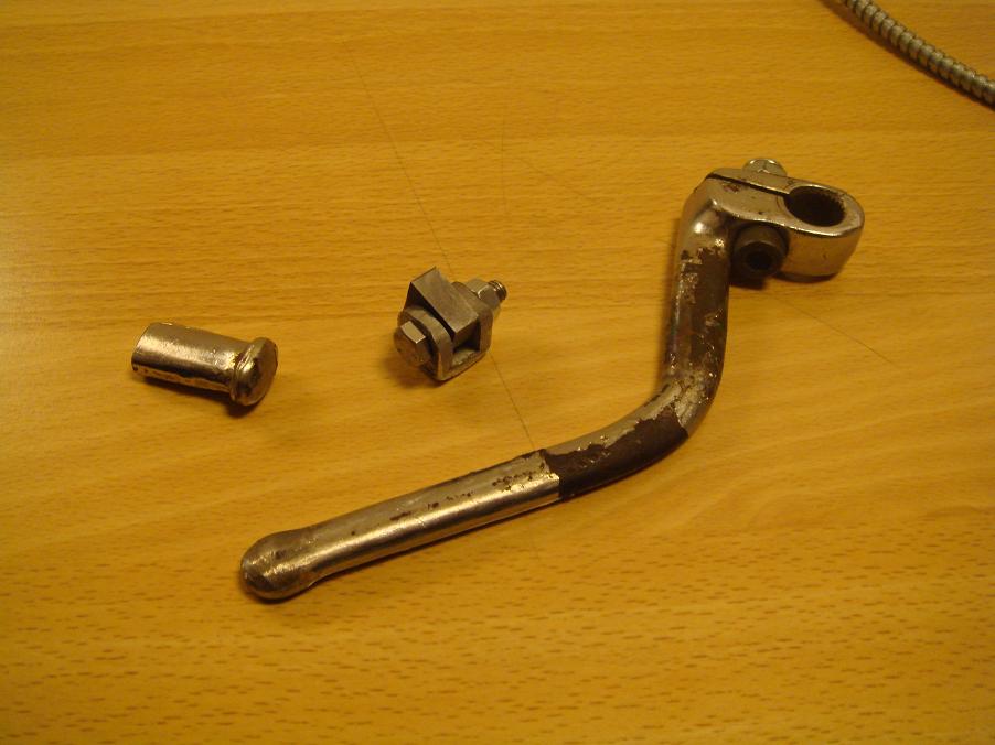

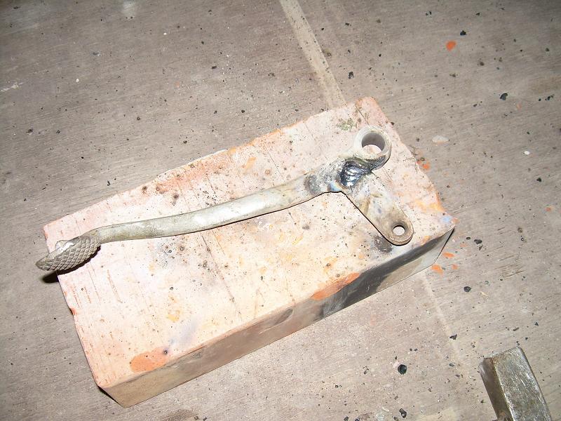

(30-11-2009, 11:08 AM)overspeed Kirjutas: Pean käiguvahetushoova kas vahetama vöi ümberehitama. Sellist on vaja, nagu teistel krossikatel, kus ots on liigendiga ning peale kukkumist vedru selle tagasi lükkab.
Esialgu proovin ikka ümberehitust. Vedru ma sinna panema ei hakka, pole lihtsalt sellist. Keeran ta tugevalt kinni, et paigal püsiks. Kui külje maha kukun, siis ehk liigub hoova ots ära ning ei vääna vart köveraks. Püstiajades pean käsitsi uuesti otsa tagasi keerama.
Pildil olev polt ei jää, tuleb ümara peaga, hoob saab ka värvkatte hiljem:

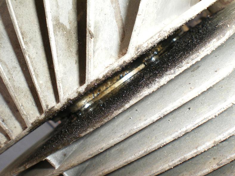

Läksin tegema pojaga üht söitu pöllul ning avastasin, kui olin tsikli käima pannud, et silindri kaane vahelt lööb suitsu välja aeg-ajalt. Vibraga on mutrid natukse lahti läinud kuid samas mootor töötab ju kenasti.
Pingutasin mutrid ära ning avastasin ka, et süüteküünal on samuti lahti vibreerinud. Imestama pani, kui vähenöudlik on Planeta mootor, sest olin ju nii söitnud mönda aega. Mäletan oma CZ aegadest, et see oli palju kapriisem. Iga väike viga ja mootor törkus.

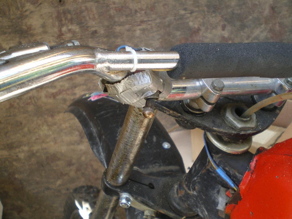

Löpuks jöudsin siis piduripedaali kallale. Kujutage ette olukorda, et vötate juba kurvi vasakule, esirattaga pidurdada hoogu vähemaks on juba hilja kuid tagarattaga saaks veel veidi küll, kuid too pedaal asub jalast körgemal ning selle vajutuseks on vaja jalg raualt tösta ... ei ole hästi teostatav, seega ümberehitus vöis alata:
Algul oli siis nii:
Löikasin varrastliigutava öla pedaalist lahti, käiasin puhtaks et hea keevitada oleks:
Leidsin siis söidusaabastega tsikli selga ronides pedaalile öige koha ning fikseerisin selle (pildil on vaid toestatud, punktide keevituse ajaks fikseerisin pitskruviga):
Punktid paikas, eemaldasin hoova tsikli küljest ja keevitasin öla kinni:
Löpptulemusega olen igati rahul (mitte vaid visuaalselt vaid proovisöit kinnitas seda)

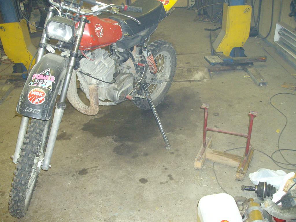

Vaatasin, et on aeg teha uus poripüüdja tagaratta ja mootoriruumi vahele. Originaalplastik oli juba liiga lühikeseks kulunud ning kunagi ammu isa pandud presendist veepüüdja öhupuhasti kaitseks oli väga hapraks repetanud:
Isa on öhupuhasti korpuse ka natukse ümber teinud omal ajal, nimelt tegi katuse peale, et vesi otse lehtrisse sisse ei kukuks vaid peaks ikka laburünditaolise teekonna läbima ennem kui öhupuhasti filtrini jöuab. Endurotades tuli tal palju kordi ette teid mis olid väga- väga vesised.
Kena topeltseinaga ja tugevdusribidega pakkekarbi papist poripüüdja löigatud ja paigas
