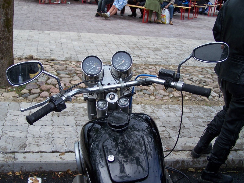

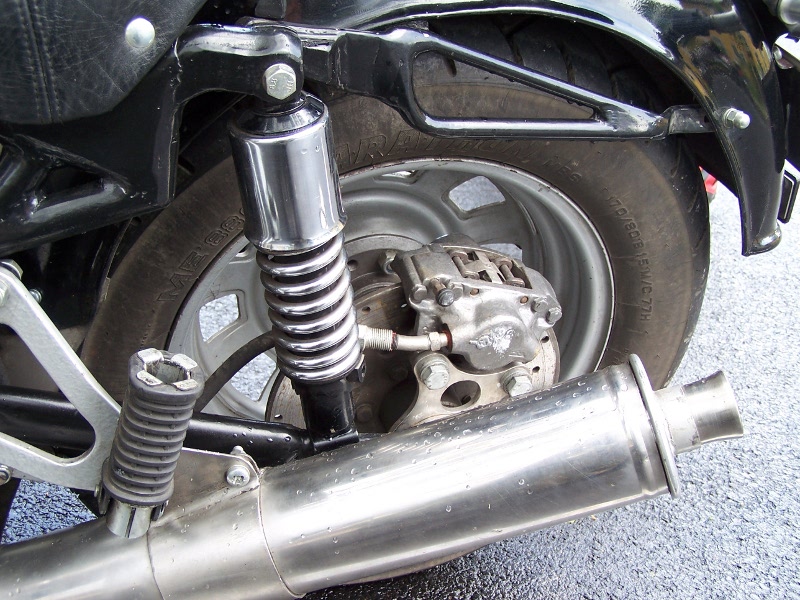

RE: Mootor 1000cm3 ja üle - Baracus - 13-10-2009
Tere.
Heade kaasfoorumlaste aavu ja pppp abiga nüüd ka pildid ühest masinast. Väga korralik töö!
Lugupidamisega
Marko

Huvitav eksemplar tõesti, tänan info eest !
Daniil
