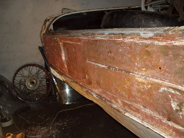

Vedasin auto töökotta ja esmane töö kõik minema kere küljest mis veel küljes oli. Oma garaazis ei saanud teha kuna ruumi väha ja ei pääsenud ligi paljudele asjadele.
Et põhja alune oli mingi imeliku kleepuva ja haiseva möginaga koos mõtlesin,et eemaldan selle suurema osa sellest,et liivapritsiga oleks kergem teha.
Ja...siis üllatuse mida võis arvata,et aina tuleb:
Lõpuks siis peaaegu kuuaega tööd vaheldumise eduga ja kere
sai siis üle lastud liivapritsiga, katust ja tiibasid ei teinud,sest siis oleks ilmselt läinud plekk lainesse.Siin siis tulemused:

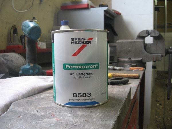

Ja peale happekrundi peale kandmist:

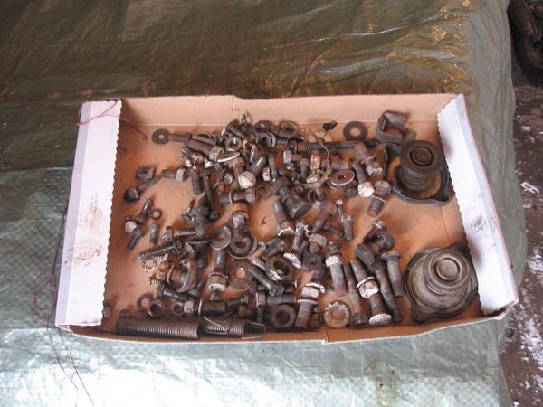

![[Pilt: tn_IMGP00161.JPG]](http://www.volga.ee/albumphoto_dl/tn_IMGP00161.JPG)
Erinevaid detaile,mis originaalis on tsingitud olnud.Teisel fotol esimene
rpoovi tsinkimine, tööd teostatud Võrus.

Originaal polte,mis tuleb ka ilmselt kunagi ära tsinkida

Happekrunt,mida kasutasin kere jt detailide värvimise,mis said
liivapritsiga tehtud.
