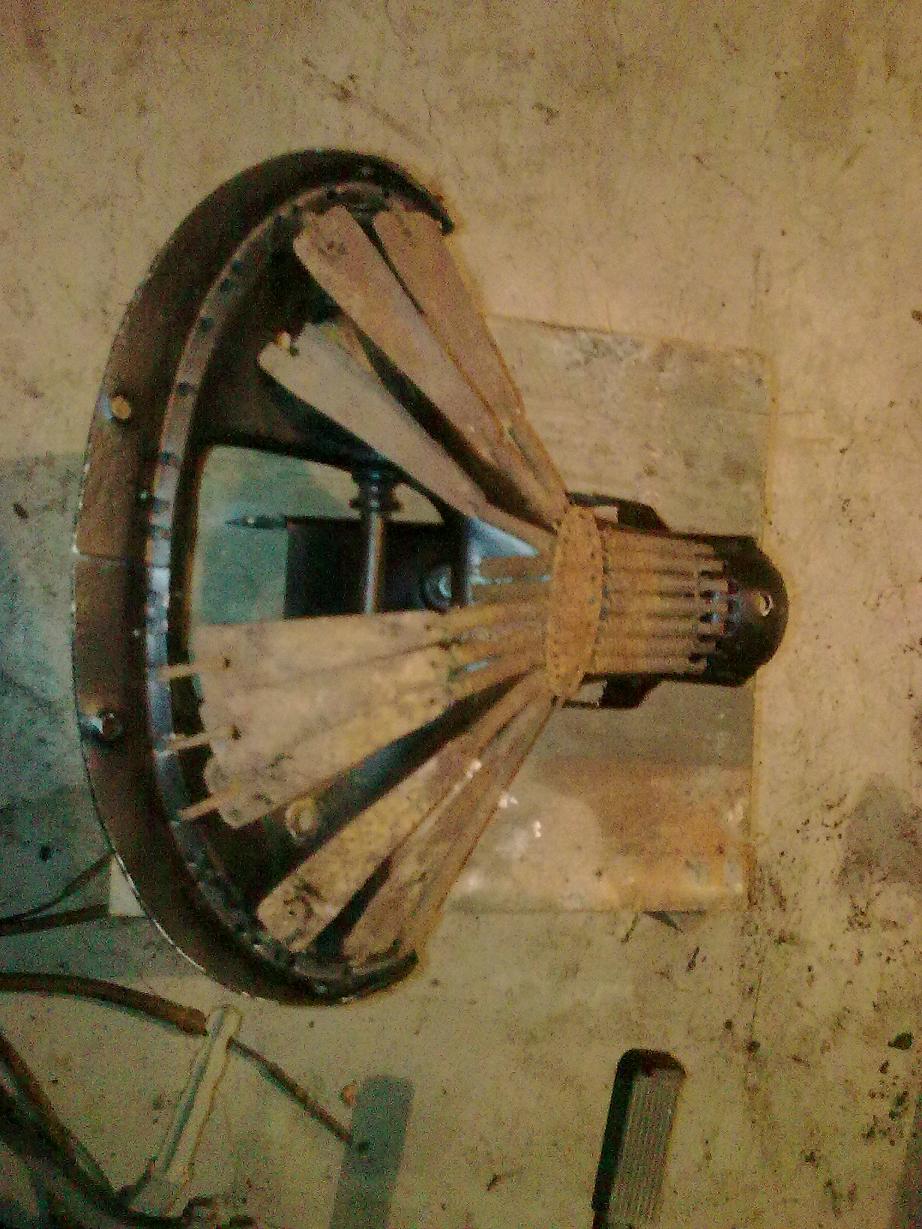

Olen nokitsenud mõnda aega DKW NZ 350 projektiga.
Vajaksin abi sadula kordategemisel. Mul on kaks erinevat sadulat. Kataloogi järgi ongi kaks erinevat sadulatüüpi. Mõlemad on loomulikult ajahamba ja rooste poolt puretud. Sadularaamid on korda tehtud, kuid mõlemal sadulal on puudu osad sadulavedrud.
Pagusa sadul on sellises komplektsus, et vaja on vähemalt 7 pikka ja 4 lühikest vedru. Drilastic sadul on halvemas seisus - vajab tagumisi vedrusid, uusi alusplekke ja neid kahte külgmist vedru, mis sadulat ennast üleval hoiavad.
Kahte sadulat ma ei vaja. Mul puudub ka eelistus, kumba sadulat oma rattal kasutada. Seetõttu olen valmis igasugusteks ettepanekuteks ja pakkumisteks. Või lihtsalt headeks nõuanneteks, kuidas võimalikult mõistliku aja- ja rahakuluga vedrud korda saada.
Kui kellelgi on Eestimaa pinnal vastavale tüübile sobivat uut või vähekasutatud sadulanahka, siis seegi on veel tellimata.
Lisan mõned pildid
[attachment=31853][attachment=31854][attachment=31855]

Ehituspoodides müügil kanalisatsiooni ummistuse likvideerimiseks spiraalvedrud, äkki mõni mõõt sobib sadulale, pole ise veel proovinud, kuigi peagi ootab sama tegevus ees. Jõudu.

1. muretseda korralik komplektne või doonorsadul.
2. Remontida olemasolevaid
a) tellida sobiva pikkusega ja jämedusega vedrud Saksamaalt või kust iganes (Poolast), ei maksa just vähe paraku.
b) teha puuduvad vedrud ise, kas proovida tõesti Illi123 poolt pakutud ja ka jällegi saksa vanatehnika lehtedel propageeritavaid kanalisatsiooniummistuse sudimise vedrusid (pole ise neid näpus veeretanud) või midagi muud (näiteks nõuka aegsete traadikeevituse käppade sees olevaid spiraale, aga neid pole teil paraku ka vist võtta kusagilt) või kasutada teisi kättesaadavaid sadulavedrusid, näit. Minski 3-käiguliste või jalgrattasadulate omadest kombineerides.
Aga erinevate vedrude kasutamisel tuleb ilmselt veidi tegemist võrdsete pikkuste ja jäikuste saavutamisega, nii et parem oleks muidugi kõik vedrud ühest materjalist jne.

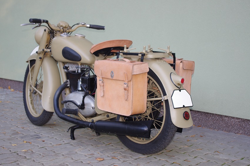

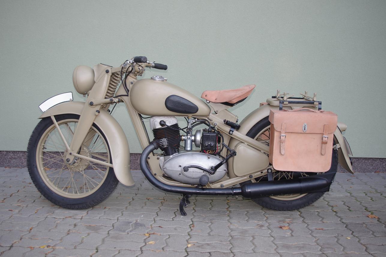

Viimasest postitusest on möödunud hulk aega. On veidi jälle nokitsetud. Teatud mööndustega võiks öelda, et mootorratas on valmis. Sõidab ja puha. Väiksemaid töid suurema täiuslikkuse saavutamiseks on vaja veel teha.
Suures originaalsusihaluses on siiski mõned unistused:
1. Süütelukust olen suutnud leida vaid kaane. Pealtnäha on täitsa oma ja originaalne. Kui kellelgi on pakkuda HASAQ firma valmistatud süütelukku või ka ainult luku alumist poolt, siis andke julgelt teada. Maksan hästi.
2. Sadula ehitamisel läksin ratsionaliseerimise teed, mis tähendab, et kasutasin ühe sadulatüübi pealmist poolt ning teise tüübi alumist poolt. Mistahes jäänused originaalsadulast aitaksid mind võibolla edasi oma unistuse täitmisel.
3. Esituli on hetkel samuti kombineeritud sarnastest osadest. Hetkel on kasutatud Riemanni 170 mm klaasi ning idanaabri reflektorist valmistatud sümbioosi. HASAQ koopiaklaas on olemas, kuid puudub reflektor. Kui juhtub üle olema päris originaalne esituli, siis on see ikka parem, kui koopia.
4. Pasuna ja kaugtulede lüliti peaks olema valmistatud alumiiniumist, kuid kasutan hetkel idanaabri rauast analoogi. Nad on muidu kujult äravahetamiseni sarnased.

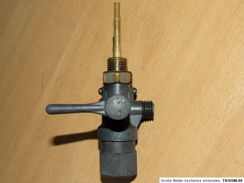

5. Bensiinikraani käepide on murdunud, hea oleks leida terve kraan
6. Küljejalg puudub. See on väga sarnane IZ 350 küljejelaga, kuid mootorikinnitusplaat on erineva auguvahega. Samuti peaks minu mudelil olema jalakinnitus valatud koos mootori kinnitusplaadiga, mitte keevitatud nagu IZ-l.
Eks pildid rääägivad enda eest.

Üks ilus tsikkel jälle juures! Kui näiteks vene foorumis keegi oma valminud töö üles riputab, siis tuttavad kirjutavad järjest mitu lehte stiilis - "mul ei ole sõnu! super töö! jne...tubli, vanja!" ja üsna ühesuguste väljenditega.
Aga mõni küsib ka, et miks just beeži värvi tsikkel? Kas objektiivsetel või subjektiivsetel põhjustel? Mina küsiks siis ka!
Loetletud asjadest mul midagi pakkuda ei ole, on endalgi isu mitmete selliste vigurite vastu. Ja tore on, et Ksf! Indrekul on asju vahel puudu, muidu me ei näeks ega teaks siin, mis tehtud ja teoksil.

Värvivalik on tingitud eelkõige objektiivsetest põhjustest. Nimelt algmaterjali seisukord oli selline, et kroomdetailidega tsiviilratta taastamine oleks olnud ebamõistlikult kallis ja töömahukas. See on nii levinud mudel, et leidub ka paremaid toorikuid.
Seetõttu sai valitud legend, mille kohaselt algselt tsiviilkasutuseks valmistatud mootorratas on võetud ühe teatud riigi relvajõudude kasutusse. Värvivaliku gamma oli lai, kuid valitud sai selline, mida need rattad ka tegelikkuses tihti kandsid. Värv on nagu naisterahva ilu - hindamiskriteeriumid kipuvad olema subjektiivsed. Igatahes on see värv RAL kataloogi järgi selline kollane, mis pidavat olema kasutusel olema just Euroopas. Ehk siis Põhja-Aafrika korpusesse olevat saadetud veidi teistsugune kollane.

Ajaratas veereb ning aeg-ajalt saab ka selle rattaga tegeletud. Varasemalt kurdetud sadulaprobleemi sain lahendatud ühe teise sadulatooriku ostmisega 2010 aastal Viljandimaalt. Sealt siis vajalikud vedrud kätte saadud. Tänu ebay.de nimelisele oksjonikeskkonnale olen leidnud hulga puuduvaid vidinaid. Ikka selleks, et jõuda lähemale täielikule originaalsusele. Süütelukk on nüüd ka uhiuus, st kasutamata laovaru, millel Wehrmachti hall värvgi peal. Otsitud lenkus küljes asuv alumiiniumkorpusega tuledelüliti leidus ebay kaudu lõunanaabrite juurest Lätist. Lenksupingutusmutter on paljudel asjatundjatel pannud pead vangutama. Ja mis seal salata, minu rattal olev metallist pinguti on ilmselgelt eelmise mudeli SB küljest pärit. Nüüd aga peaks õige bakeliidist pinguti olema Saksamaalt Tallinna poole teel. Mannheimist õnnestus eelmisel aastal saada ka selline originaaltagatuli, millel kaõige klaas küljes.
Selle aastane sõit lõppes siduriketaste lõpuni kulumisega. Õnneks oli tagavaramootoris asendus võtta. Kui keegi teab, kust saab mõistliku hinnaga sobiliku korkmaterjali, siis võib sellest märku anda.
Veel täiuslikumast õnnest lahutab mind päris originaalne sadul. Tegelikult on sellest olemas praktiliselt kõik peale nende kahe vedru ülemise ja alumise poole vahel. Nendestki oleks abi. Kui leiaks veel külgjala AutoUnioni rõngastega, kraani ning Hasag 165 mm esitule, siis olekski juba peaaegu rahul. Lisan ka mõned pildid, millelt näha mind huvitavad osad.

Sadulavedrud leidsin Kreekast ning nüüd on ka originaalne sadul taastatud. Bensiinikraani otsingutel olen jõudnud seisu, kus vajaksin abi üksnes näidise saamisel. Lisatud kataloogipildil on DKW NZ 350 kraan. Kraani põhiosa olen leidnud, puudu on veel settepott. Kui kellelgi on selline kraan ratta küljes või riiulil seismas, siis vajaksin seda näidiseks, et teha uus settepott. Eks võib ju kataloogipildi järgi ka aretada, aga originaali järgi oleks asi lihtsam ja õigem. Tänan juba abi eest ette.

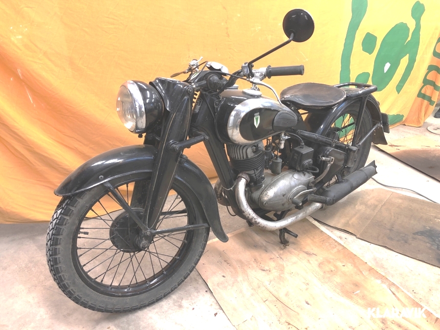

Hulk aega möödunud. 31.05.2012 sai mootorratas vanasõiduki tunnustuse, mis ülejärgmisel kevadel juba lõpeb. Ratas sõidab kenasti. Lahenduse on saanud kõik varem kurdetud probleemid.
Õnnestus ka selgitada selle ratta ajalugu ning nüüd on mapi vahel talletatud muuhulgas ka 08.06.1951 väljastatud tehniline pass ehk vähemalt niikaua on see mootorratas Eestimaal olnud. Toonane omanik Leonid, Nikolai poeg Pavlovski elas Tallinnas, Nõmmel, Pargi tänaval. Ka järgmine ratta omanik oli Nõmme elanik ning tema käes oli ratas kuni 90-ndateni. Algaja koduloouurijana võtsin ette käigu toonase omaniku juurde ning lisaks mõnusale jutule sain ka mootorrattast 1950-ndatel tehtud foto. Pilti vaadates on aru saada, miks tuli nii palju vavea näha originaalse esitule, spidomeetri, süütekarbi ja sadulatega.
Reklaamin ka vanasõidukite registrit, kust leiab juba viis sarnast ratast ja ühtekokku 10 enne viimast suurt ilmasõda valmistatud DKW mootorratast. Kuni 1945. aastani valmistatud mootorratastest on musta numbriga vaid Indian (12) ja BMW (11) arvukuselt levinumad.
Tegelikuks kirjutamise ajendiks on aga ühe teise täpselt samal 1939. aastal valmistatud DKW NZ 350 taastamistööde algus. Kui eelnevalt kajastatud mootorratas tuli viimase poldini lahti võtta, leida suurel hulgal originaaldetaile desovjetiseerimiseks, siis nüüd on ette võetud ratas, mis mis pildi peal näeb igati korralik välja. Isegi nii hea, et eemalt vaadates võiks kaaluda säilinud sõidukina sellisena hoidmist. Kuna ratas ka käivitus ja oli sõitmisvõimeline, siis olekski võinud selle tõdemusega piirduda ja panna muuseumisse seisma või investeeringuna pensionipõlve ootama. Paraku aga otsustas peremees, et ratas peab sõitma ning seetõttu tuleb asjaga tegeleda põhjalikumalt. Kuidas see õnnestub ja mida selle tänaseks 83 aasta vanuse mootorrattaga tehakse, seda püüan jõudumööda kajastada.
