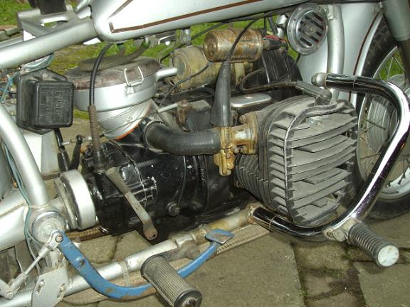

Mina puhastasin oma motika (K750) mootori ploki liivapritsiga ja pärast värvisin. Ei olnud mingeid probleeme. Muudelt detailidelt (mida pole liivapritsitanud) kippus värv kohati maha kooruma.
Mootori ploki värvimiseks võib kasutada mingit tavalist kuumkuivamise värvi. Vanasti olid autovärvid ML, mis tahtsid kuivamiseks paar tundi 110 kraadi (Lada plokk).
