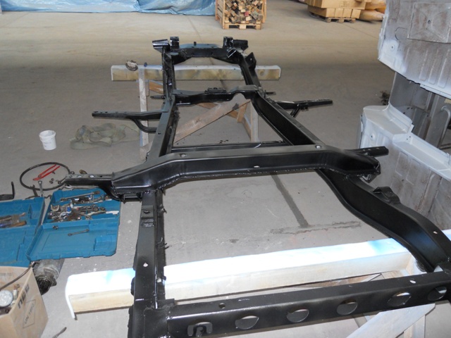

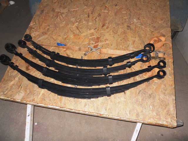

RE: GAZ-69A aastast 1952 - kuzmits - 15-06-2010

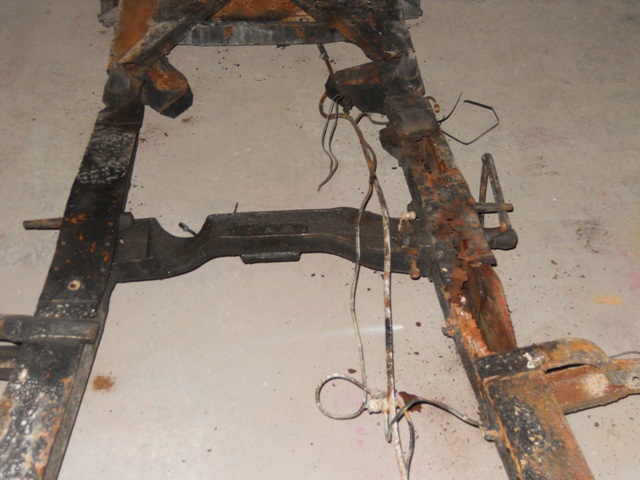

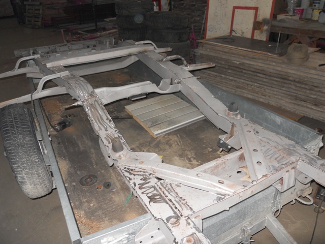

nüüd siis asjad niikaugel et käimas on taastamistööd. Olemas on GAZ kirjaga kapott, vanatüübi originaal tagatuled (uued) jne. Lätist sai toodud ka uus ja korralik raam. Proovin sellest isendist teha nii ligilähedast originaali kui mul õnnestub. Panen siis ka mõned pildid siia.
