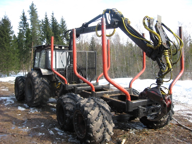

Jama Belarus metsaveoki kardaani veoga!!! -
Jaanus9112 - 28-03-2010
on vaja ära vahetada lint ja seoses sellega kysimus, et kas võib panna veo jäigalt kinni pärast, st kaotan kangi ära ja keeran külje peal kinni nii kõvasti kui võimalik. Linte kulub maru palju muidu. Tänan tähelepanu eest

RE: Jama Belarus metsaveoki kardaani veoga!!! -
Jaanus9112 - 29-03-2010
Kuna käru on enda jaoks ehitatud ja ei lao julmasid hunnikuid peale siis otsustasin panna lindi siiski tagant jäigalt. Käis ka üks käru omanik kes oli kõik seest kinni keevitanud ja olevat ka maru hää olnud. Igatahes katsetan selle jäigalt kinni pandud süsteemi ära. Aga igasugune nõu on teretulnud...
Hüdroveoga käru oli russil enne taga aga sellega kaks jama. Võttis russi köhima kui kinni hakkas jääma ja rehvid olid niivõrd kitsad, et käru vajus pidevalt kinni. Jutt siis Nokka kärust. Panin selle käru LKT 81 taha, aga sellega ka see jama et käru vajub lihtsalt kinni ja traktor kaabib ees tühja. Nüüd läks viimases mudaaugus rulliku otsatihend ära ja see 1300 eeku. Krõbe juu kuidagi :S
Nonii...Esimene päev sai veetud ka täna. See selline soo vedu väga raske masinale ja endalegi. Kuid süsteem toimis üle ootuste hästi. Sellise veo puhul panen kaske peale 3 tm ja kuusepalki 5-6 tm. Ja ei hakka rammima kui kinni jään. Igatahes on esialgne hea algus. Selle tervise koha pealt on nagu ta on.Eks see masin rikub tervist omajagu, aga samas unetud ööd liisingufirma kukil on ka samamoodi närvesöövad ja piinarikkad. Olen alles oma asja alustav niiet parem ei hakka kohe suuri võlgu kaela kangutama. eelmise käru rehvid olid 500 laiad, aga ega suuremaid ja laiemaid ei kannata alla pannagi.
Jaanus9112 - 01-04-2010
Täna esimene tagasilöök...Sai liiga väike kardaani rist pandud ja krõpsti pooleks...Nüüd olek vaja panna munakasliigendiga rist.
