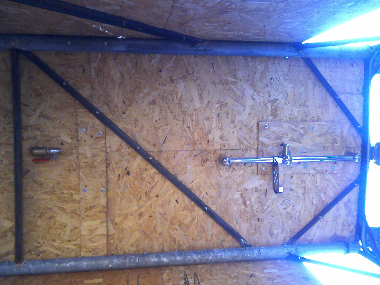

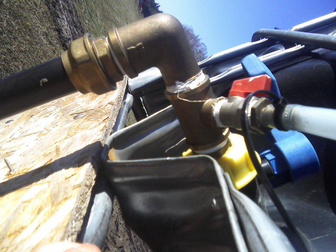

Arve - 23-04-2011
Tere, omast kogemusest võin väita et must 1t. plastist nõu ei soojene piisavalt kiiresti (~5päeva 2010a. aug.) kui vett täis lasta, kogemus pooliku nõuga puudub. Parem oleks metall ja maks. umbes 500 liitrine, endal oli soov vett ka kastmiseks kasutada. Jalgadeks kasutasin 60mm. läbimõõduga 6tzingitud toru. 4pikemat olid vist 3,5-4m pikad ja 2 lühemat 2,5m.-rised seinapaksusega 2mm., 25*25*4*6000mm. vinkelrauda (nurkraud) 5tk., 5tk. OSB-3 plaati seinteks paksus 10mm. (1 jäi järgi) õhemat ei soovita ja paksem oli otsas ajab asja ära, immutatud terrassilaud 28*95*3900mm. 4tk. 32mm. pem toru paagist duzzi kraanini umbes 2m. Seinast tõin samuti 32mm. toru läbi ja alles seejärel tuli poolepöörde kraan vist oli pooletolline, sinna külge tuli duzzivoolik koos segisti ja liftiga. Soovitan kraan võimalikult kõrgemale jätta segisti lähedusse parem surve! Paagi täitmine toimub alt väljast poolt 32mm.-se pem toru kaudu mille otsas asub kraan, kuhu ühendada aiakastmis vooliku kiirühendus isane. Veel panin üles väiksema läbimõõduga läbipaistva vooliku mis näitab veetaset paagis, vooliku paagi poolsesse otsa asetasin kraani kui voolik ajapikku määrdub keeran kraani kinni ja puhastan vooliku ära. Seina pandud plaatide ja veepaagi vahele soovitan jätta vahe kust kaudu tuleb valgus sisse ja hea oleks sinna hiljem ka plastikust läbi paistvad plaadid (pleksiklaas või midagi taolist)ette panna, vähemalt tuulepoolsele küljele (tuuletõmme).Duzzi põrand on umbes 30cm. kõrgusel maapinnast. Seina ja maapinna vahele soovitan laduda kividest tuulevari (tuuletõmme tekib) jääb ka nägusam. Veel paras ports vähemalt 3kg.3mm.keevitus elektroode, metallipuure, relaka kettaid ja mööblipolte. Julget peale hakkamist! Ps. ärge unustage KULU Ja tule ohutust keevitusel! Pildid tulevad hiljem loodan pühapäevaks üles panna.
