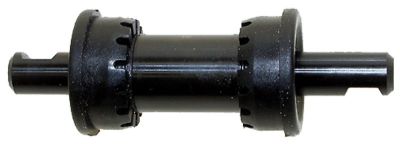

Pressitavate 40mm kaussidega tänapäevase hooldevaba keskjooksukasetti võib isegi leida, kuigi nende odavama otsa asjade fiksaatropinnad on tehtud plastmassist, aga peaks sellisele rattale ratta eluea kahekordistamiseks kõlbama küll.
näiteks:
[Pilt: 359160_1342.jpg]
http://www.author.ee/lisavarustus.htm?id=1342
Kallimate korralike eksemplaride hinnad aga ületavad juba selle jalgratta enda väärtuse.
