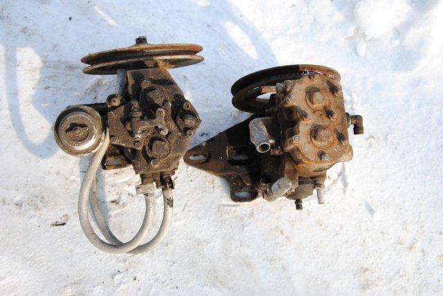

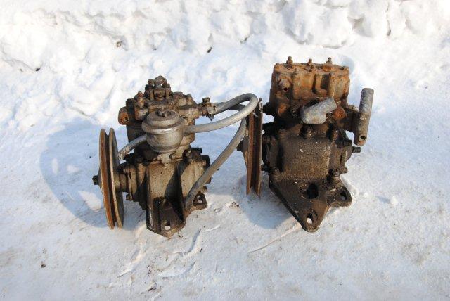

Kas kellelgi on pakkuda Zis-i vana tüüpi bensupumpa. Lisan siia ka fotod, milline see pump välja näeb.

Tänan soovitamast. Idee poolest on see pump sarnane, kuid pumba ja vee-eraldaja osad on peegelpildis. Samuti paistab pumba kinnitus olevat pigem uuemat tüüpi (vana kinnitus on rombi kujuline, mille teravamates tippudes on poldi augud). Kõige tipuks ei pruugi antud pumba jalg Zis-151 nukkvõlliga ühilduda. Ise-enesest on mul tavaline Zil-157 bensiinipump olemas, kuid see pole taastatud vana mootori küljes nii atraktiivne. Pumba uuemat mudelit ka 1956 aastal ilmselt veel ei toodetud, mistõttu mõjub ta muude arhailiste detailide (pealt klappidega kompressor jne) kõrval nagu võõrkeha.
