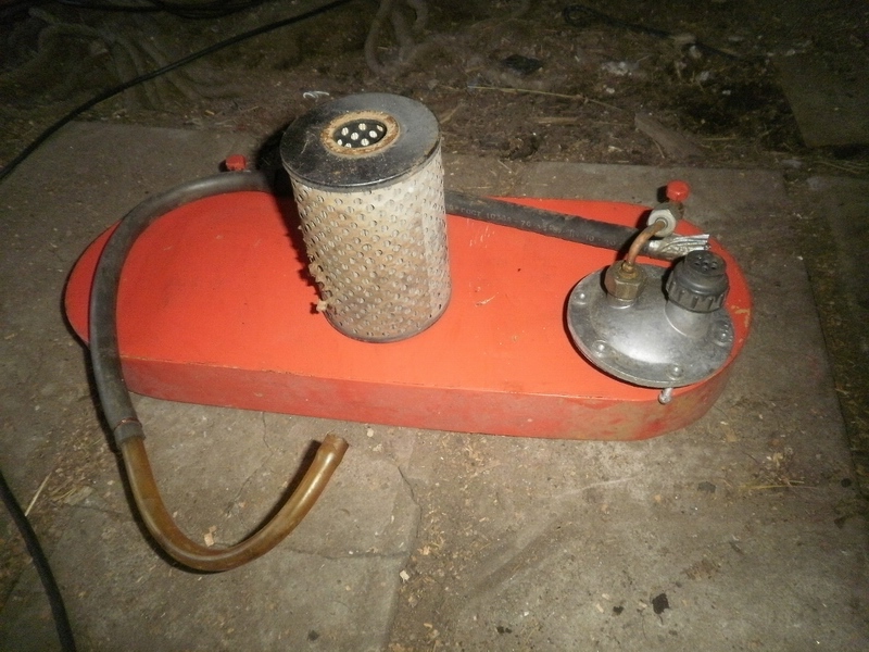

Sõber kinkis täna mingi kompressori.Teab keegi mingeid andmei selle isendi kohta?
Täna uurisin riistapuud lähemalt,paistab,et täiesti uus,kui üldse töödanud siis väga vähe.Peal on vesijahutus.
Huvitav,et pumbal pole õlivarrast,kui palju peab kompressoritel õli karteris olema?Väntvõlli tsentrini?või vähem?

See on Ikaruse kompressorist tehtud. Mina olen omale koju kaks tükki teinud selliseid koos isaga. Isa teab täpselt, palju õli olema peab, võin küsida üle. Sellele oleks soovitatatv panna sissevõtva õhu toru otsa mingi filter, muidu tolmu käes töötades kulub silindrid-kolvid üsna kiiresti ära.

Oleks hea küll kui saaks õlikoguse teada.Mingi õhufilter oli ka kastiga kaasas ja istub ilusti pumba sisendile.Selle vooliku üks ots istub ilusti silindri all olevale stutsile,aga teine ots ilmselt lahtine.See ümar alumiinist junn oli ka,aga tollega ei oska miskit teha.Sellele vedeliku tünnile augud sisse roostetanud ja mõte on selle asemele panna miski radikas näiteks uaz salongi oma ja mingi ventilaator puhuma.

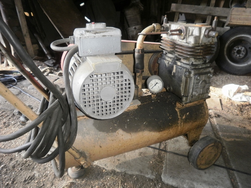

Kompressori mootoril jõud kuhugi kadunud,enne lõi 9 bar üles surve ja jaksu küll ja veel.Nüüd 5 bar ja mootor seiskub ja jääb inisema.Kust viga otsida?Sai vahepeal õli vahetatud,täissünt sisse ja ka pildil olev lüliti andis saba,läks korra peale tavaline automaatlüliti lääne oma ja töötas ka kenasti.Nüüd magnetkäiviti sai koos õlivahetusega pandud ja streigibSad
RE: kompressor - Envir - 16-10-2013
Mm - kas magnetkäiviti (kontaktor?) ikka ühendab kõikide kontaktidega? Kõlab nagu sedamoodi, et üks faas ei oleks ühendatud. Võibolla on kontaktori üks kontakt ära põlenud vmt?

Tuliuus kontaktor jah.Kui üks faas puudu siis ju ei käivituks üldse.Üks varjant,et juhtmed vananenud ja vool ei jõua läbi ja keevituse võtab tatistama,aga kas ka asükroonmootoril see jõudu mõjutab?
RE: kompressor - v6sa - 17-10-2013
Mõjutab ikka, kui ühes faasis voolu pole.
Mõõda töötamise ajal faasipinged ära mootorile võimalikult lähedalt (soovitavalt mootori klemmliistult).
RE: kompressor - saarrand - 21-10-2013
Kõlab sedamoodi, et 1 faas on maas.
RE: kompressor - muska71 - 30-10-2013
Viga leitud,sisendkaablil jõudis käivitissse faasidevaheline vool ca 200v 400 v asemel,teine sisendkaabel ja toimib kui muiste,6 bar käivitub ja 9 bar finiseerub.Kas on ka mingit vahet kumbapidi too pump ringi peab käima?Alul kui sain selle oli seieri järgi tootlikus hea,nüüd vahepeal seier kerkis uimasemalt ja täna panin umbes juhtmed külge siis teeas kerkib kärmelt.Rihmaratta poolt vaadates enamus pumpasi käib vist päripäeva?
