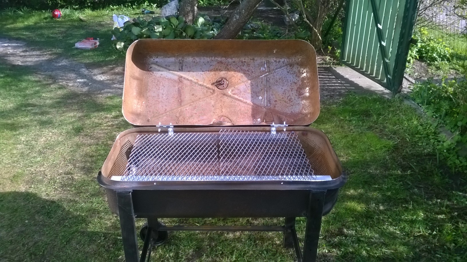

Selline grill sai eelmine kevad meisterdada. Esialgne paan nägi ette veel, et tuleks kaanele sang teha, sang millest tõsta ja liigutada kui vaja, küljele laud kus tarvikuid hoida ja piirajad, sest kui kaan avatud asendis, siis kaane sulgemiseks tuleb ümber grilli jalutada, sest muidu ei ulata. Aga kuna põhifunktsioon (grillimine) töötab siis ülejäänud asjad on jäänud siiani tulevikku.

Tagurdustõke kenasti lahendatud ja kiitus selle eest, et auto tagurpidi hoovis. Hea alati startida ilma kõrvalise abita külma mootori ja olematu väljavaatega olenemata ilmaoludest.

Väärt idee, eriti kui laekud tihti mitte päris adekvaatsena? aga seos grilliga jäi küll arusaamatuks.

Grilli nurk ju kenasti pildil. Üks mõtteke tuli veel, välisküljele ketike, millest saaks tõmmata kaant kinni. Pole vaja ümber grilli joosta.

(07-07-2015, 17:22 PM)ervin7 Kirjutas: Selline grill sai eelmine kevad meisterdada. Esialgne paan nägi ette veel, et tuleks kaanele sang teha, sang millest tõsta ja liigutada kui vaja, küljele laud kus tarvikuid hoida ja piirajad, sest kui kaan avatud asendis, siis kaane sulgemiseks tuleb ümber grilli jalutada, sest muidu ei ulata. Aga kuna põhifunktsioon (grillimine) töötab siis ülejäänud asjad on jäänud siiani tulevikku.
Vat see on asi millest ma grilli isegi vägisi ei teeks - kui juhuslikult pole see tuli uus või 12 h lõkkes põletatud.
