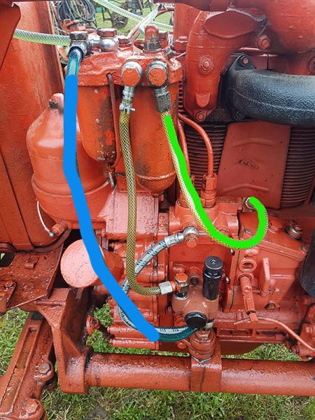

(24-04-2021, 14:14 PM)Xtreme Kirjutas: (09-04-2021, 16:43 PM)Xtreme Kirjutas: Põka käivitub ja ka käib mingi aeg ja siis tuimalt vajuvad pöörded ära ja tahab välja surra ja viskab valget. Gaasi põhjas hoides välja ei sure aga vaevu tiksub ja pöördeid ülesse ei võta.
Hoides gaasi põhjas mingi aja siis hakkab ennast uuesti koguma ja saab ka pöörded ülesse ja kuidagi moodi töötab jälle aga on tunda ,et ei ole pöördesse minek enam nii erk kui oli ennem.
Voolikud, stutserid, seibid on vahetud. Sai ka uued pihustid soetatud aga pihustite vahetus midagi ei muutnud.
Eelmine jutt ^.
Vahetasin siis etteande pumba ära, peale kütte ülesse pumpamist käivitus koheselt, käis enam vähem aga suht sama teema nagu ennem.
Käimise ajal rohelisega märgitud voolikus on kütust kuskil veerandik ja kütus lihtsalt hüppab seal ülesse-alla ning pm vahutab.
See kütusevool peaks seal ju olemas selline ,et mingit liikumist ma seal visuaalselt ei peaks täheldama?
Oskab keegi mingit järeldust selle põhjal teha ?
Oehh sai siis täna jälle midagi tehtud/testitud.
Vahetasin filtri topsiku tihendi ning ülemise keerme tihendi + mõne vask seibi ja peale selle rohelisega märgitud voolikus enam vahtu ei tekkinud vaid oli ilusti kütet täis.
Küll aga hakkas peale seda sinisega märgitud voolikus olema visuaalselt liikumist/vahutamist.
[attachment=87679]
Aga peale selle traktor käis ilusti ja jõudsin ka metsa ja seal siis järsku suri välja ja rohelisega märgitud voolik oli tühi, natuke starterit anda ja käis ning lõi vooliku kütet täis kuni järgmise korrani.
Ja nüüd viimati viisin ülevoolu paaki ( ei ole kindel kas sai õieti, paluks kinnitust), igatahes panin korraks käima ja vahutamist enam sinisega märgitud voolikus ei olnud.
Homme siis üritan masinaga tööd teha ja annan teada.
hetkeseis:
[attachment=87680]
RE: Küsimused t-25A-1 kohta -
muska71 - 25-04-2021
kuna pihusti tagasivooluga koos siis õige järelikult.
märjamaa pumbamees pidi pensionäär olema ja ka viljandis uuno on penskar seega vana kooli mehed ja uuno feisis reklaamib vahel ja telefonis jagab ka kodu aadressi siis järelikult on töö korralik ja vihaseid kundesi ilmselt pole.
unimüts - 25-04-2021
(25-04-2021, 17:59 PM)Xtreme Kirjutas: Vahetasin filtri topsiku tihendi ning ülemise keerme tihendi + mõne vask seibi ja peale selle rohelisega märgitud voolikus enam vahtu ei tekkinud vaid oli ilusti kütet täis.
Kütusetrass on sul nüüd sama mis minu kolmel masinal ja nii see toimib ka.
Seni kaua kuni sul on nn mullitamine torustikus on kuskilt õhu juurdepääs. Sinu mainitud see siniseks märgitud voolik on jämepuhastusfiltrist tulev etteande pumpa ettevool. St kui seal on mullitus, tähendab, et see vasakpoolne väiksem pott ei ole hermeetiline. (lihtsalt mainin, et mõningatel masinatel imeb ka paagist õhku) Olnud isegi teemaks, et paagi vaskvarras on vibratsiooniga ülemise keerme küljest lahti tulnud ja imeb sealt õhku. Siin oman ka kogemust, et etteande pumba käsipump jebib. See pole olnud korralikult kinni keeratud etteande pumba külge või siis lausa läbi käsipumba kolvi (tihend kutu - katsetades/pumbates pritsib kütust kolvi sääre vahelt välja vastu näppe)
Ma ei ütle, et sinul on see probleem. Kuid kui mina 15a tagasi esimese paigaldasin samasuguste vooliku otstega, siis need olid valatud mingist alu sarnasest materjalist. Nende otsad (vaskrõngaste kokkupuutepind) tuli viiliga sirgeks viilida, kuna valujäägid olid nagu vee lainetus peal. teisalt ei olnud nn mutri all olev ots keskel (mutri peale keerate oli see ühe külje peal.) Nende otstega samasid muresid nn veneaegsete sama ehitusega otstega ei esinenud, nod olid korralikult tehtud.
Ma korra keeraks settepoti maha ja laseks tal nn "vihmavarju" värske küttega puhtaks pesta. Seal teema, et selle settepoti sees olev nn vihmavari/filter ei lase sitta edasi etteande pumpa Või on ummistanud end. Sel juhul kuigi käsipumbaga peale pumbata ei saa (väga jõuliselt kuidagi läbi pee saab) ning süsteemi on tekkinud nn tühi vaakum. See on eeldus, et midagi on umbes. Tüüpiliselt ongi selleks vasak jämepuhastusfilter ehk settepott.
Filtripotid ise on ju eraldatud. Neil vaid kinnihoidmis kronstein ehk kaas ühine. Paagist tuleb settepotti (vasakul) sealt edasi imeb etteandepumpa. Etteandepump pressib kütuse peenfiltrisse ja peenfiltrist läheb küte pumbapeasse e plunseritesse (Peenfiltril on ka olemas üleliigse kütte tagasivool peenike toru pihutite ülevoolu peale). Loogiline lihtne süsteem.
Samas mure on kohati õigustatud mõlemal filtril on pealpool toruühendused. Teadupärast välja ei aja kütet ülespoole, kuid õhku võib ahmida küll ülalt, ilma et toruümbrus oleks küttene.
Küsin huvi pärast kuidas lahendasid haruldase kolmnurktihendi vahetuse peenfiltri poldi ümbert? mis sa sinna asemele panid? seda tihendit pole võtta kuskil ja ümarrõngaid tüüpiliselt ei jää pidama/ei panda.
Kondentsi muresid ei ole ise eales tähendanud. Olgugi, et mõni masin töötab ka minul paar tundi vaid aastas. See pigem nende pottseppade probleem, kes igasugust mittekuuluvat paska traktori külge krudivad või siis masinat lumehanges hoiavad talvel, kuna kuurid on teist paska täis ja koristati viimati Eesti Wabariigi ajal.
Kütusetrassi mustuse probleemi võiks kohati uskuda, kuid selle lahendab settepott. Ja selle süntomeid ja vigasid mainisin ennem. Kuid kui ikka kütuseanumad on puhtad, mitte ei võeta nafta valamiseks esimest ettejuhtuvat virtsaämbrit, siis muret ka sellega pole.
Xtreme - 25-04-2021
(25-04-2021, 19:34 PM)unimüts Kirjutas: (25-04-2021, 17:59 PM)Xtreme Kirjutas: Vahetasin filtri topsiku tihendi ning ülemise keerme tihendi + mõne vask seibi ja peale selle rohelisega märgitud voolikus enam vahtu ei tekkinud vaid oli ilusti kütet täis.
Kusjuures jah vasakul potil ma tihendit ei vahetanud, kuna vana tundus ok aga mine sa tea.Minu arust oli see vasak pott täiesti tühjaks kakutud.
Käsipump on küll niiske aga kuna vihm pedereeris siis ei saanud täpselt aru kust ta immitseb ning pumbates ka pritsib vastu näppe ja sama teema oli mul kõikide uute käsipumpadega (arvatavasti hiinakad).
Üldiselt kasutan terasest otsasi aga kuna analoogselt sai ka mtzi tehtud, siis enamik sinna ka ära kulusid ja põkal kasutasin seda mida leidsin.
Eks pikas plaanis panen kõik terasest otsad, sest vähemalt siiamaani tunduvad need igati korralikud.
Peenfiltri poldi tihendit sai otsitud ja pakuti tavalist paksu ümartihendit, selle ma paigaldasin eelmine aasta aga tihend oli korpusega tasa seega panin veel ühe väikse tihendi sinna peale ,et suruks alumist rohkem laiali.
Ma LOODAN ,et homme proovides ta enam ei jaura ja saab lõpuks närve hakata puhkama aga kui ei siis vähemalt tean millele rõhku pöörata.

(25-04-2021, 20:14 PM)Xtreme Kirjutas: Kusjuures jah vasakul potil ma tihendit ei vahetanud, kuna vana tundus ok aga mine sa tea.Minu arust oli see vasak pott täiesti tühjaks kakutud.
Kusjuures ma pole 100% enam kindlel kas vasakul potil üldse tihend oligi. Minuteada see vasak pott on alumiinist. ja ta on nn omas soones. alt pigistab klamber ta vastu kaant ja on nn hermeetiline. Kuna seal pole ka survet sees (vaakum ju vaid), siis loogika kohaselt ei pruugi seal tihendit olla.
Jätka korra loomkatseid, kui sul ikka see viga külge jäi. ( reaaselt jäi
Korista korraks ära süsteemist jämepuhastusfilter ehk vasak pott. Lase kütusepaagi pealt voolik lahti ja teine ots lase etteande pumba alt lahti. Ühenda otse paak etteande pumbaga. Vaata mis masin siis teeb. Kas viga kaob? (teoreetiliselt ei tee see midagi, kui niimoodi päevake lasta tal töötada. siis ühendad uuesti jämefiltri taha ja käid kõik pinnad korralikult üle ja otsid lekke üles.
ma vist ise endal teen samamoodi ja kaen mõne läbipaistva vooliku, millega näen mullitamist ja järjest eemaldan ühe kaupa asju süsteemist, et leida leket.
Daff - 25-04-2021
(25-04-2021, 21:14 PM)unimüts Kirjutas:
Sellise mõttekäiguga te jäätegi seda õhku otsima süsteemist.
pen.skar - 26-04-2021
Keerake filtrielemendi vahetusel jämefiltri *vihmavari* ka lahti. Selle all olev aukudega ketas võib ummistumiseni igasugu agalutsakaid täis olla ja etteandepump ei suuda enam täistuuridel tööks vajalikku kogust läbi imeda.

Panen õpikupildi toitesüsteemist, siit on hästi näha kuidas kütus mööda torusid kulgeb. Paagist läbi vasakpoolse filtri etteandepumbani on trass töötamisel vaakumis. Kui seal osas on väiksemgi ebatihedus siis on küte õhuga pooleks ja masin ei käi. Etteandepumbast edasi voolab kütus surve all läbi parempoolse filtri kõrgsurvepumpa, kõrgsurvepumbas hoiab survet pumba taga stutsi sees olev surveklapp. Läbi surveklapi pressiv kütus läheb originaalis etteandepumba sisendisse (mida siin soovitatakse ära lammutada ja otse paaki ühendada)., seda toru pole sellel õpikupildil joonistatud.
[attachment=87697]
Eelpoolmainitud aukudega ketas asub imipoole filtri laes, stiilinäide
[attachment=87698]
