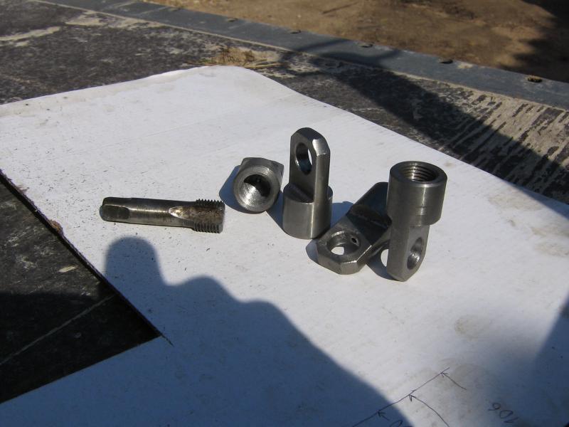

Hobikorras treipingis ma pakun, et 1-2 tundi läheks.
RE: Küsimused t-25A-1 kohta -
2715 - 10-05-2021
(10-05-2021, 08:35 AM)Laurimetall Kirjutas: Hobikorras treipingis ma pakun, et 1-2 tundi läheks.
Sõltub kellel mis tööriistad olemas on.
Mul näiteks pole sellist keermepuuri millega umbaugu põhjas keere ära lõpetada joonisel kujutatud viisil ja ei tahaks hakata ka otsa maha lõikama.
Tagaots lapikuks on tunduvalt lihtsam freesida jagamispeas et pinnad ka paralleelsed oleks ja pealt ümaraks oleks pöördlauale vaja kinnitada.
Ühesõnaga paar tundi kestab see üritus minimaalselt ja neid ühekaupa teha pole ilmselt tellijale vastuvõetav hind.
Tunduvalt kiiremini saaks hakkama kui detaili pisut lihtsustada.
Näiteks on ta kõpuni sama läbimõõduga, tagaots treitakse ümaraks ja keermeosa teha pikem et lõpp ei ole vastu põhja või teha ava sügavam või põhja soon keerme lõpetamiseks.

Mis selle saba täpsusklass peaks olema? Käia ja rellaga on võimalik mõne kümnendiku juurde jõuda kui tahtmist on ja käsi ei värise.

Mõõdud on kõikidel käsipumpadel erinevad. Seega tuleb imiteerida, kuidas ja mis teha ning mis mõõtudega.
See keele läbimõõt 21,5 on võetud t25 originaal käsipumba küljest ja teine mõõt 24mm on ka sealt.
Nüüd originaal ridapumba käsipumbal on see silinder hoopis 27mm ja sellel boschi käsipumbal 19mm. Millest lähtuda millest hoiduda.
Endal tekkis küsimus, et kas (24-16)/2=4mm vs (21,5-16)/2=3,25mm seinapaksust silindril. Arvasin millegipärast, et freesija jaoks on see aste sinna tehtud, et pime ja umbjoobes tegelane ikka õige kohapealt õige sügavuse maha freesiks. Seega võiks kogu detail ka ühes välismõõdus olla ju teoreetiliselt/praktiliselt.
Ridapumba keerme osa on tõesti väga täpne , kuna seal on originaalis klapp all. 5 keermeniiti ja nn tühimik --- kogu kupatus 11mm. (vaskseib ka ca 1mm) kokku oleks vaja olnud toorikul 10mm auku, kuid ma panin joonisele +2mm lisaks. Teisalt joonisel olev keerme m16x1,5 keerme taga olev 9mm pikkust võiks võtta lühemaks või auku sügavamaks selle arvelt lõigata,
Mulle endale jäi see jublakas kogu aeg veidi imelikult pikaks. (kogupikkus 59mm)
(10-05-2021, 09:51 AM)Marko Kirjutas: Mis selle saba täpsusklass peaks olema? Käia ja rellaga on võimalik mõne kümnendiku juurde jõuda kui tahtmist on ja käsi ei värise.
Ma ise olin sama meelt, et kui treida vaid punn 59 pikkus, üks ots keermestada 16x1,5 ja puurida veel see 3mm auk sisse siis ülejäänu on ju tegelt vaid lihvimise, käiamise, lõikamise teema. Kuid lõpuks ikka joonistasin asja kokku

Ennustama ei hakka, las sellega tegelevad teised ametkonnad.
Panin kella käima ja tegin ära 4 tk kohe ja et lihtsam oleks raiskasin ühe keermepuuri ära et saada see keere põhjani nagu joonisel.
[attachment=87912]
Aega läks 3 tundi koos kõigi teritamiste-otsimiste-koristamistega.

Ja arvestades kõigi suurt huvi. Mis võiks olla reaalne tükihind asjal?
2715 - 10-05-2021
Küsiks 12 raha tükist aga see on ilmselt enneolematult kallis, kuna selle nähtuse uus käsipump maksab paar eurot.
See küll ei tööta, aga selleeest on odav.
Tahtsin lihtsalt näha kas saab selle tehnoloogiaga neid teha ja mis tootlikkus oleks kui hulgi teha.
Hulgi saaks hinna ka paremaks kui juba 10tk teha ja välisläbimõõtu 0,5mm peenemaks jätta, kuna siis läheks ta jagamispeast läbi.
