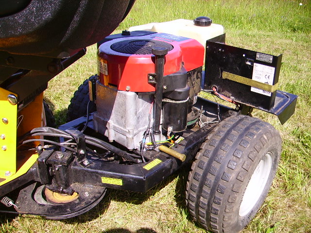

Sai soetatud selline raider. Aga on mõned probleemid ja kuna mujale pöörduda ei osanud, siis äkki mõni teadjam siit oskab aidata.
Nimelt teab keegi öelda, millise mudeliga on täpsemalt tegu. Oleks vaja rihmad välja vahetada, aga Reginetist öeldi, et on vaja täpset mudelit.
Birkal on tüüp kirjas- P401, aga mudelit pole. Ainult Park ta ei ole, kuna neid mitu erinevat.
Vanade rihmade järgi ka eriti ei saa, kuna peale on pandud hoopiski Tsehhi Rubena rihmad. Asi iseenest töötab, aga originaalis ilmselt rihmade profiil teine.
Veel ei leia kuskilt aastaarvu. Rehvid on 95 aastast, arvan, et sinna kanti ta kuskile jääb. Mootoril on ka koodid peal kirjas, aga kas sealt saab aastat välja lugeda? Arvan, et mootor on tal ilmselt juba vahetatud, vaevalt, et üks 16 aastat vastu peab.

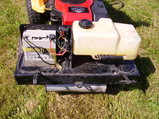

Veel huvitab, et tagasilla juures on üks lahtine andur. Kohta sellele kuskilt ei leia. Äkki pärit eelmise mootori juurest. Milleks see oli?
Ja viimane mure mootori endaga. Nimelt külmalt käivitades on sinine vine taga. Soojaks saades kaob ära, ainult suurema koormusega lööb sinise jälle välja. Mida sellest arvata, kas ainult asi rõngastes.
Veel imelik see, et seisma jättes tsuhkatab kuskilt mootori juurest.
Mootor ise käivitub muidu väga hästi, korraks võtit ainult puudutada vaja.
Samuti käik ise väga ühtlane, vahele ei jäta.
Mingi imelik kobin on ka nagu olemas. Kas jällegist kepsus asi, seda no mitte ei oska kuulata.
Kas saab seda mootorit remontida või on vaja uue peale hakata mõtlema. Kuigi uus selline mootor maksab samapalju, kui see raider ise

Äkki on see miskine õlisurve andur? Võin eksida.
Aga suru see kuul, mis seal otsas on sisse. Vaata kas hakkab miski tuluke põlema näidikuplokil, või jääb hoopiski masin seisma. Vabalt võib olla ka miskine ohutusvarustusse kuuluv sureti, mis on mugavuse eesmärgil eemaldatud. Uuematel on näiteks ju, et istmelt tõustes jääb seisma jne.

Mina arvan, et see masin on siiski uuem kui 1995 aasta, kuna mul on põhimõtteliselt väga sarnane masin, minu masina väljalaskeks on 2004 ja on Stiga Park Compact Model 13-6101-15. Sinu masina mudel siiski ilmselt mingi teine.
Tagasillal olev andur on ilmselt tagurdamise andur, on eemaldatud, et saaks ka tagurpidi niita, vastasel korral on see võimatu.
Rihma otsi mõõdu järgi rihasi müüvast poest, kuigi alati need rihvad ei sobi. Näiteks YardManile panin sama mõõduga rihma, aga töötas väga lõhikest aega ja hakkas libisema.
Sinine suits taga näitab, et mootori õlirõngad on läbi. Seda ilmselt põhjusel, et antud mootor on ILMA õlipumbata, paiskõlitusel ja suurtel kallakutel töötades jääb silinnder kuivale. Kallakutel töötamiseks on sundõlitusega masinad. Uuri, äkki saad tellida uusi kolvirõngaid.

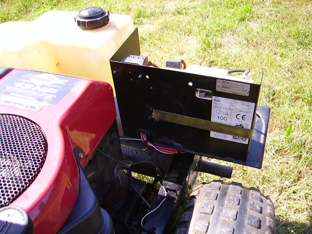

Kas istme jala juures kollase konstruktsiooni küljes ei ole sul birkat? Minul on kogu info seal kirjas.

Aga, kas see esimeses postituses, viimasel pildil, CE märgistuse all asuv 1995 ei tähenda tootmisaastat? Googeldasin selle Art 13-1168-18 numbri järgi ka ja sain ka nagu viite 95 aastale.
Birka asub mul hoopis taga, aku juures. Tegin pilte ka juurde, saab võrrelda.

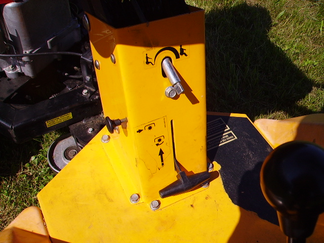

Mismoodi see siis tagurpidi niitmise ära blokeerib? Kas siis nii, et iga kord kui tagurdad, jätad terad seisma ja siis alles käik sisse? Kui nii ei tee, siis jääb seisma või?
Samas kui see andur oleks tõesti minu masinal terade jaoks, siis eeldaks see vist elektromagnetsidurit terade lülituseks, nagu on uuematel masinatel. Minu omal käib aga terade tööle panek istme samba juurest kangist. Tõmban üles, pingutab rihma ära ja hakkab tööle. Puhas mehaanika. Või siis on asi nii mõeldud, et iga kord kui tagurdada vaja, siis peab kangist terad välja lülitama. Kui nii, siis küll äärmiselt ebamugav.

Niiduki väljasuretamine tagurpidi niitmisel on väga lihtne. Kui niidad kenasti edaspidi ja tõmbad tagurpidi käigu sisse, siis käigukastil olev andur automaatselt suretab väga kiirelt traktori välja. Rihma käitamise mehaanika ei puutu seejuures absoluutselt asjasse. Masina uuesti käivitamiseks paned sisse neutraal käigu, tõmbad niiduagregaadi seisu asendisse ja annad võtit.

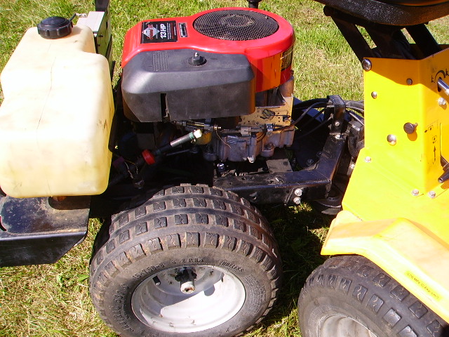

Mootori aastaks on 2001 briggsil saab aasta teada kui vaadata code numbri kahte esimest numbrit.

No kui selline jaburus on välja mõeldud, siis pole ime, et see andur on eemaldatud. Täielik närvide ja starteri surm.
Samas taga käigukasti juures sellele kohta-auku küll ei ole. Arvan, et tal on pandud kunagi mingi teine tagasild-käigukast, kuna mina sain juhuslikult käike proovides kokku hoopiski 6 edasi ja ühe tagurpidi käigu. Armatuuris aga ainult viis edasi.

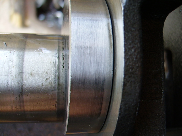

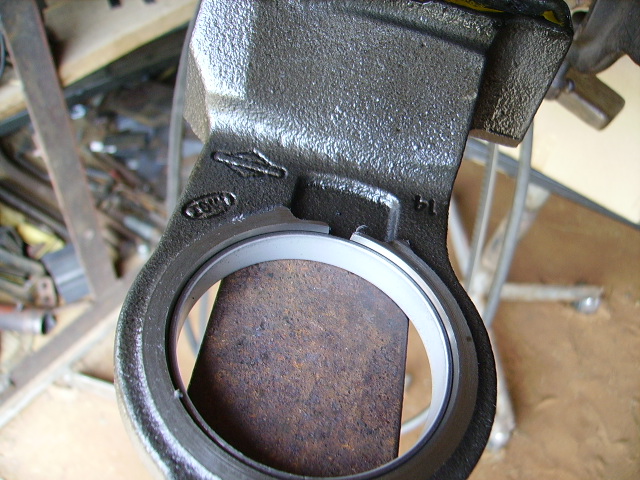

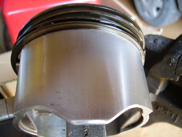

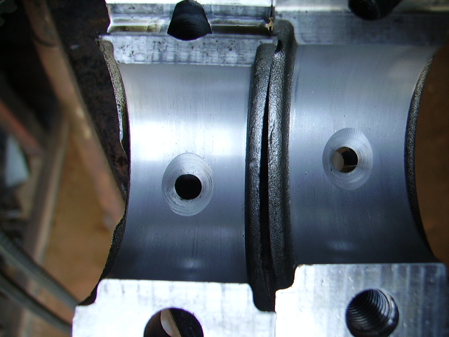

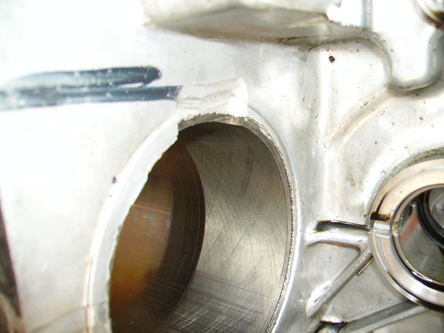

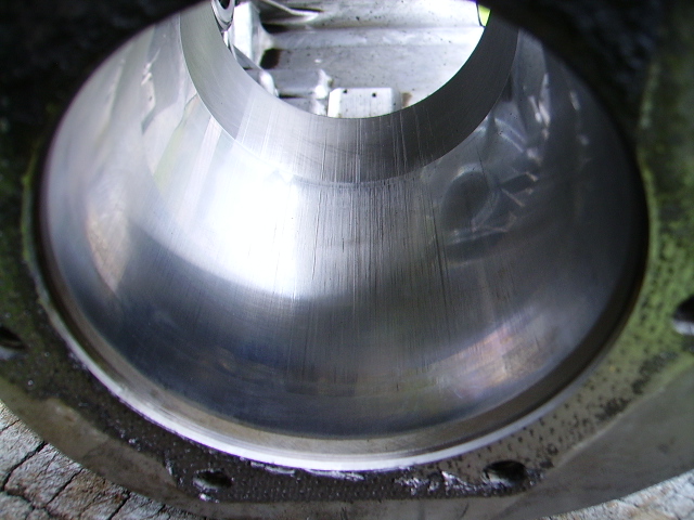

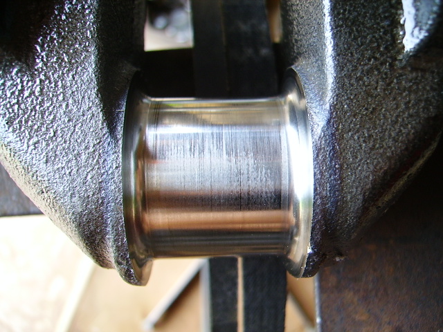

Sain siis enda mootori ka lõpuks osadeks. Pea terve päev läks hooratta otsast saamisele. Odavad nimeta tõmmitsad muudkui purunesid ja vaja jälle kaugele poodi minna uue järele. Lõpuks sai poest Gedore oma toodud ja otsast ta oli nigu nipsti.
Suitsemise ja õli söömise põhjus esimesel pildil näha. Need triibud on siis ainul kahel pool, mitte kogu silindri ulatuses. Millest need tekkisid?
Teisel pildil hästi näha, et on tõesti mootoril olemas malmhülss. Mootori seest silindri äärest eriti see näha. Alumiinium ei ole sujuvalt malmiga ühinenud ja kobrutab.
Klappide osa tundub korras olevat. Vaja ainult tööpinnad soveldada. Minu mootoril ei ole üldse klapisääre tihendeid.
Kepsu alumistel saale pooltel ja väntvõllil endal nagu marrastusi ja kriime ei ole. Samuti balansiiri vihtide saaled ja väntvõlli vastavad pinnad tunduvad korras olevat. Väntvõlli osas oli minumeelest ainult see viga, et kui mootor oli koos, siis üles alla oli olemas kuskil millimeetrine lõtk. Aga see vist nii suur olla ei tohiks. Targemad vaatavad ehk ise ka piltidelt, kuidas olukord on.
Kolvil endal rõngaid allesjäänud minumeelest ilm ja maa, ainult vastavatel külgedel on ka seal triibud olemas.

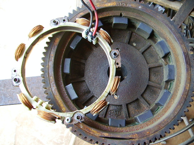

Veel oli omamoodi huvitav lahendus generaator. Ühtegi laadimisreleed ja dioodi ei paista kuskil olevat. Kas laeb siis vahelduvvooluga ja koguaeg?
Mootorile teen vist remondi ja uut ei osta. Hortuluses saada kolmes mõõdus remontkolbe ja rõngaid. Maksab kuskil 60.- Silindri puurimine ei tohiks ka vast üle 30.- minna. Lisaks tuleb siis klapid ära lasta teha, tihendikomplekt osta ja muud nipet näpet. Kepsu peab ka laskma mõnel targemal üle vaadata. Võibolla peaks selle ka uue standardmõõdus ostma, või kui siis väntvõlli pind ovaalne, siis laskma selle ära lihvida. Muideks ka kepse on remontmõõdus saada. Kokkuvõttes tuleks ikkagi kena kopikas odavam. Või mida arvata sellest plaanist?

Kogu lugupidamise juures - olgu targemad või rumalamad, ega pildijärgi mingit olukorda naljalt ei hinda. Kepsu lõtk - ligi mm on juba täielik katastroof, ma arvan. Kolvi mõõtmeid saab ju lihtviisl mingi riistaga mõõta - mikromeeter vms ?
Samas paistis justkui, et asi pole veel sisse töötanudki, hooni jäljed hülsil?
Igal juhul tasuks remontida. Lihtsalt venitada seda ajavahet, mil jõuame sinna, kus eurooplane surab nälga, kuna konsrviavaja patareid on tühjakaks saanud....
RE: Stiga Park raider. -
ahtos - 02-07-2011
Eks need triibud tekivad ikka ühest asjast nimelt õli puudusest ja kõrgest temperatuurist.

(02-07-2011, 00:19 AM)kass Kirjutas: Kepsu lõtk - ligi mm on juba täielik katastroof, ma arvan.
Minu viga, olen natuke valesti kirjutanud. Mitte kepsu alumises peas pole millimeetrine lõtk, vaid niiöelda väntvõlli telglõtk.
Seda äkki saaks vähendada, kui panna karteri poolte vahele õhem tihend.
Kui keegi Lõuna Eestist oleks nõus asja üle vaatama ja võibolla saaks remondiga ka aidata, siis võiks ühendust võtta. Tasu osas saame kokkuleppele.
