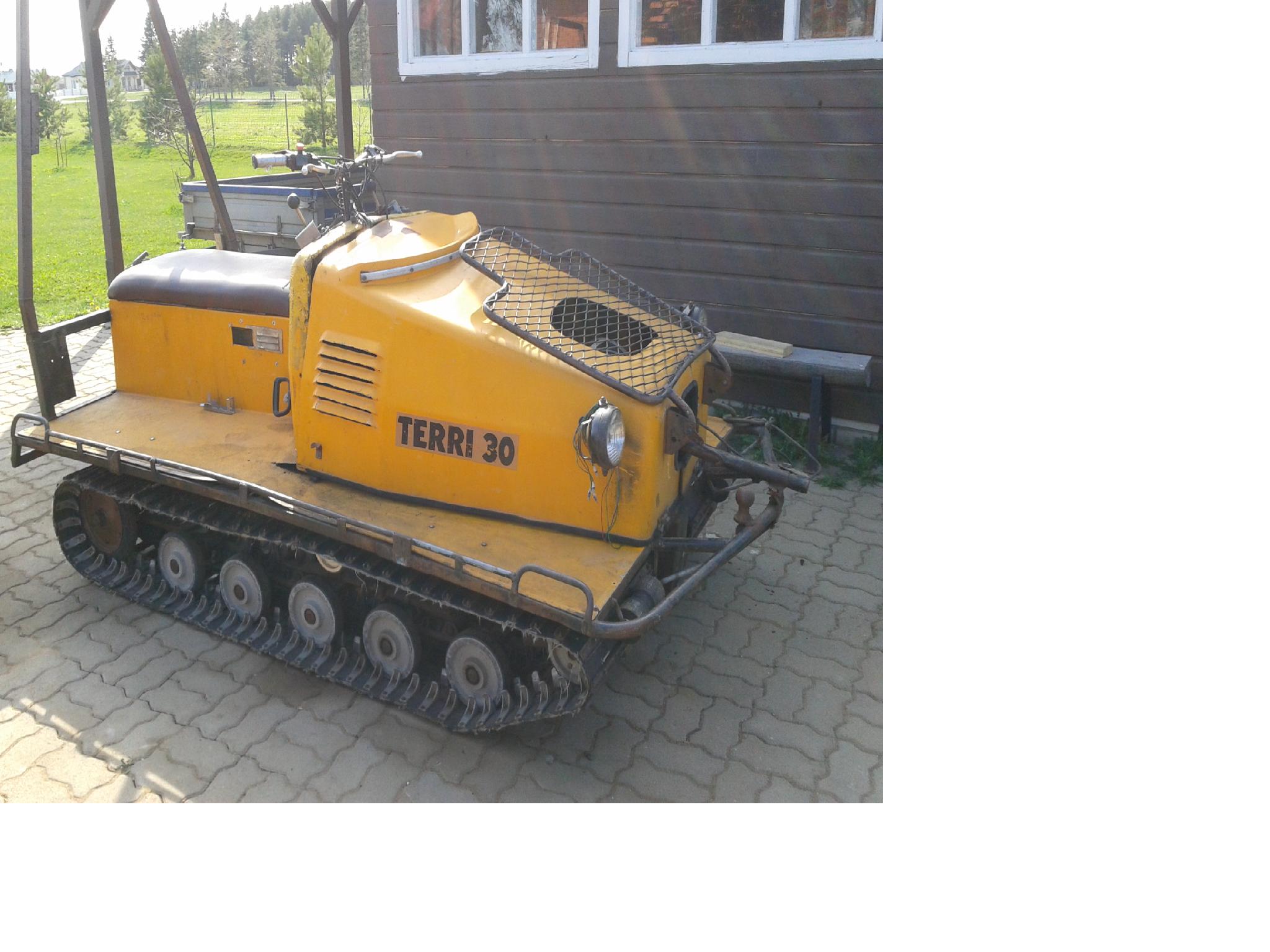

Täna võin öelda, et teema algatuseks püstitatud mõte on teoks saanud.
Rotax 503-l on auto generaator küljes ja toodab voolu. Ehitasin põhimõtteliselt auto elektrisüsteemi, nagu eelpool austet ksf! aavu joonisel näidatud ja toimib. Tänan abi eest!
Tervitades, IP
