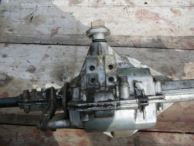

Nüüd küsimused tagasilla kohta, ehk on keegi targem juba järgi vaadanud, kuidas need asjad seal on. Sild ise selline.

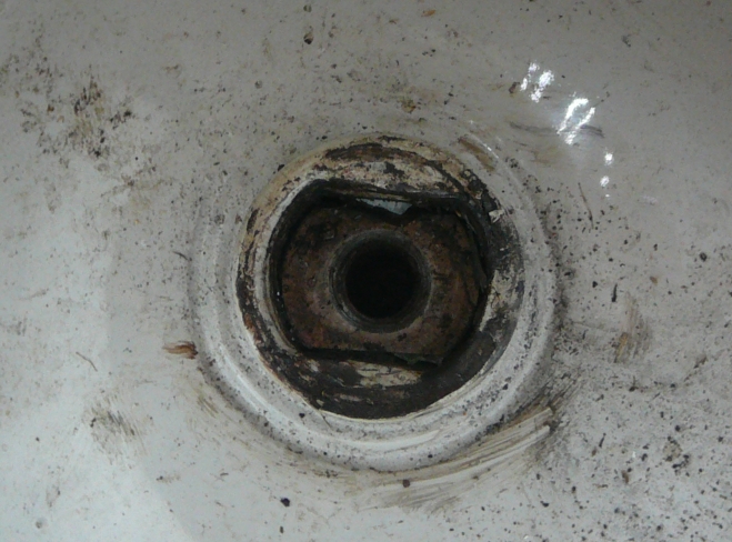

Rattastest. Pooltelje ots on kahelt pool maha freesitud, seega lapik. Velje ava ka lapik, ainsaks eraldumist takistavaks konstruktsiooni elemendiks on tiheda keermega polt pooltelje otsas. Viimane tundub olevat tollimõõdus. Põhiliseks raskendavaks teguriks on ilmselt velje avas (torus) olnud pooltoores värv, mis mõne aastaga korralikult kivistunud. Loodan, et seda tappi ei ole väga palju.
Ära lõhkuda ei kavatse, eks homme vaatab, kas üritan rattaid ära saada otsast või mitte. Tõmmitsa mõtlesi ka välja, kui otsustan valmis teha, lisan mõne pildi.

(30-07-2013, 21:37 PM)metsakohin Kirjutas:  Põhiliseks raskendavaks teguriks on ilmselt velje avas (torus) olnud pooltoores värv, mis mõne aastaga korralikult kivistunud.
Ei tahaks ninatark olla, aga kui küsimus ainult värvis, siis äkki vana hea atsetooniga leotamine aitaks värvi pehmendada? See kraam peaks hästi vahele pugema. Teine variant on leeklambiga kuuma anda. Ma muidugi ei tea kas ligiduses plasti või kummi on, millele seoksed võtted väga ei meeldi. Rolleyes

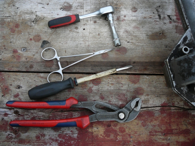

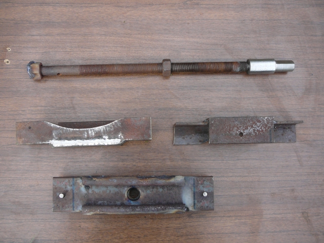

Läks aega, mis läks, valmis sain, tõmmitsa nimelt. Rataste maha saamine oli paari minuti küsimus. Põhiliseks takistuseks oli hooletult valmistatud tapp velje sees, pinnad polnud üldse paralleelsed.
Tõmmits.

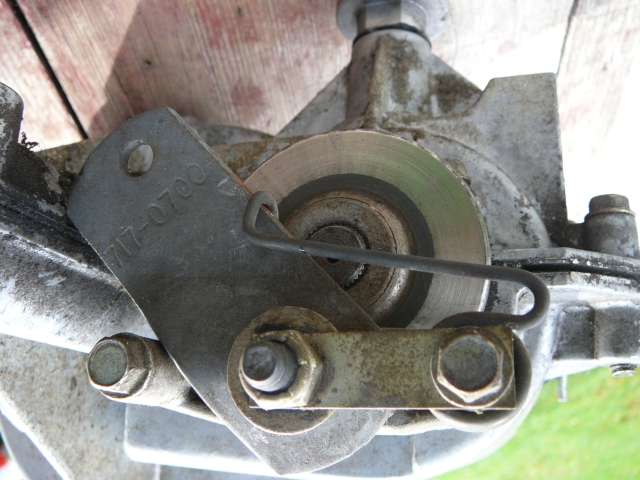

Pidur näeb valja selline.
Ketas on nuudil lahti ja klotsidel tundub paksust olema. Lahti võtan selligi poolest.

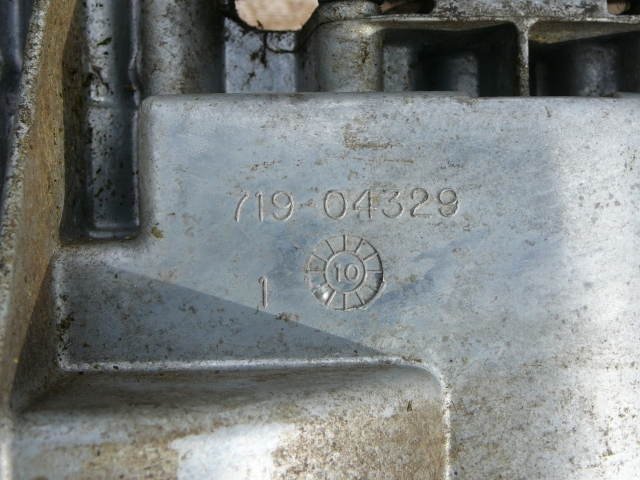

Kui sellest on kellelgi kasu, siis silla korpusel selline number.
Ah ja, velje keskava näeb selline lopergune, tapit on keevitusega lisatud liistakud toru sisse. Kusjuures ühel veljel pole väga viga, teisel on need liistakud suht viltu.

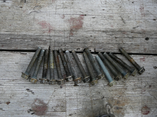

Kõik tollimõõdus, õnneks istus nr 10 võti päris hästi otsa. Kokku on hea panna, kõik poldid ühes mõõdus.

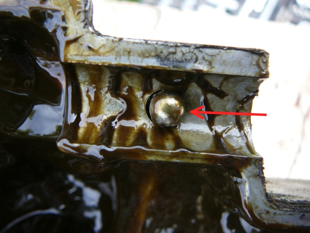

Kes plaanib oma masinal sisemust uurima hakata, siis erilist tähelepanu ülemise poole eemaldamisel reversi lülitusvõlli fikseerib kuul vedruga, suht pisikesed ja võivad jalutama minna. Punane nool osutab kuulile.
Vahepealset protseduuri ei hakka peensusteni kirjeldama. Kulumaterjalina tuli mahakanda kolm t-särki ja üks vana laudlina, pool liitri diislit ja klaas bensiini.

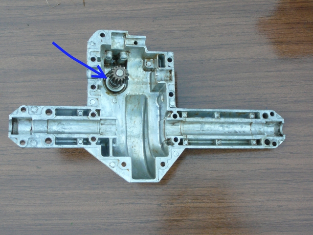

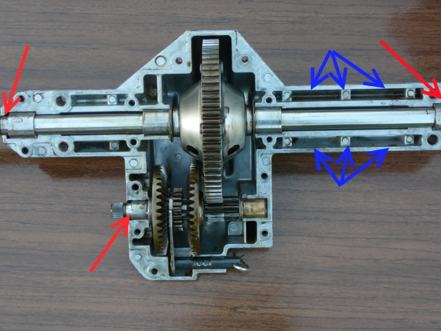

Nüüd vähe ilusam pilt.
Punased nooled osutavad tihendite asukohale, nende kõrval on teraspuksid. Reversi võlli teises otsas miskipärast pronkspuks.
Sinised nooled viitavad sitale ühenduspinnale, jätab sellise mulje, nagu oleks keevituspritsmeid täis. Kõik pinnad, mis kokkupuutuvad, on valupinnad, töödeldud on vaid pukside pesad ja poltide avad. Revers nagu T-40-l, vist on kopeeritudBig Grin Hammasrattad on ilusad, parasjagu sissetöötanud.
Differ ei ole lahti võetav, seega pooltelgede pikkilõtkud jäävad, miski muu, kui difri korpus, neid ei toeta selles suunas. Las liiguvad, sest satelliitidel ja pooltelje otstel on sügavad hambad.
Viimane pilt.
Nool osutab ainsale võllile, millel on veerelaagrid, kaks nõellaagrit, koostamisel neile määrde toppimisega tuleb vähe jama. Tervel naad ilmselt välja ei tule. Sisemiseks saaleks on võll.
