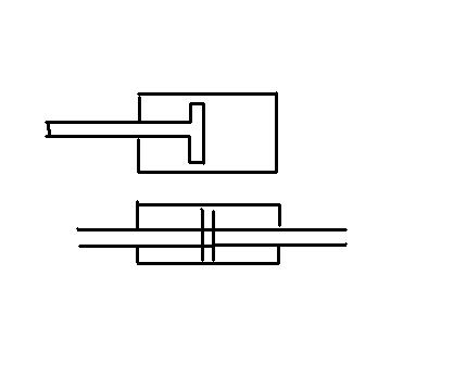

aavu - 27-09-2011
Ilma õlipaagita ja kahes suunas töötava pumbaga peab töösilinder olema selline nagu alumisel pildil. See, mis üleval, tööle ei hakka, põhjus on ruumalade erinevus.
