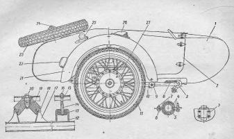

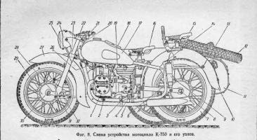

Esihark on ikka hoobadega, nn lambajalg või on ajajooksul juba uuema vastu ringi vahetatud? K-750 vahemikus 1959-1963 oli väiksema esitulega (nagu M-72-l), millel tulevõrul pardinokka polnud. See tuli alles peale 1963. aastat, mul vast üks selline ülearune vedeleb kuskil. Mul endal pikaajalisema projektina käsil 1963. a K-750, lugeda lähemalt saab siit (kunagi teen küsimuste jaoks teema ka siia foorumisse):
http://www.vanatehnika.ee/foorum/viewforum.php?f=91
Panen ka paar pilti 1961. aasta kataloogist.

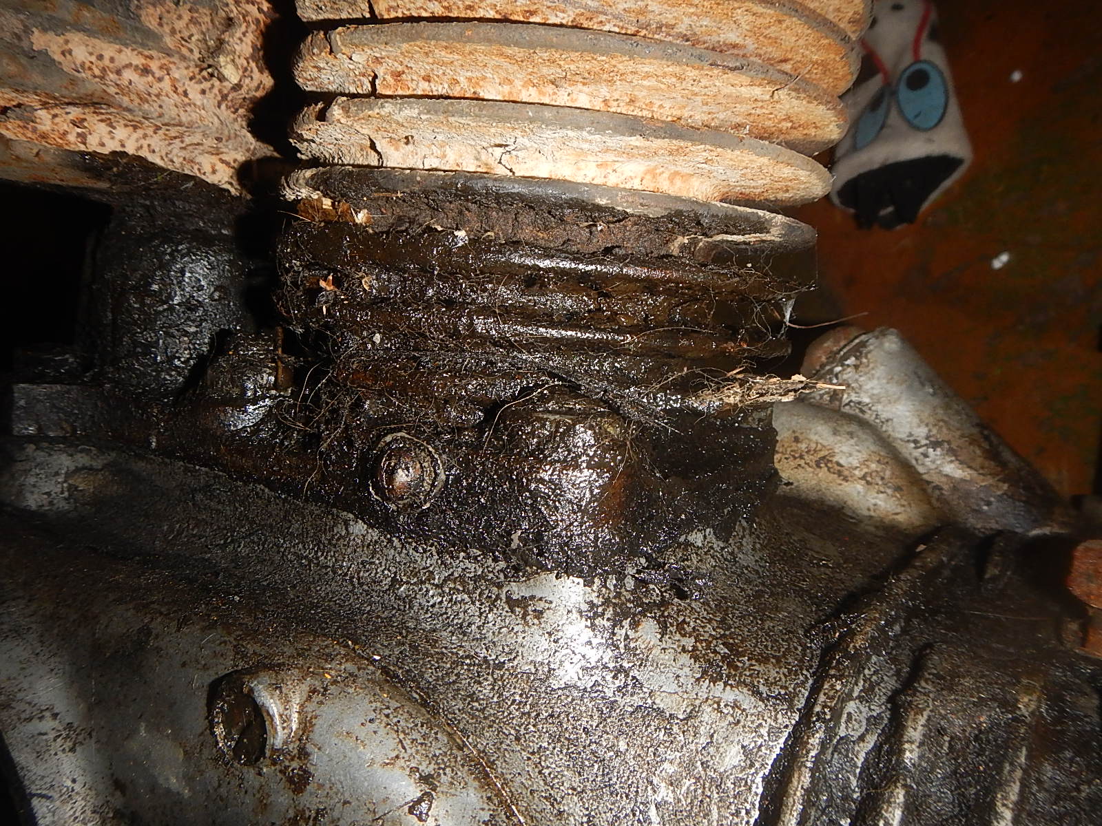

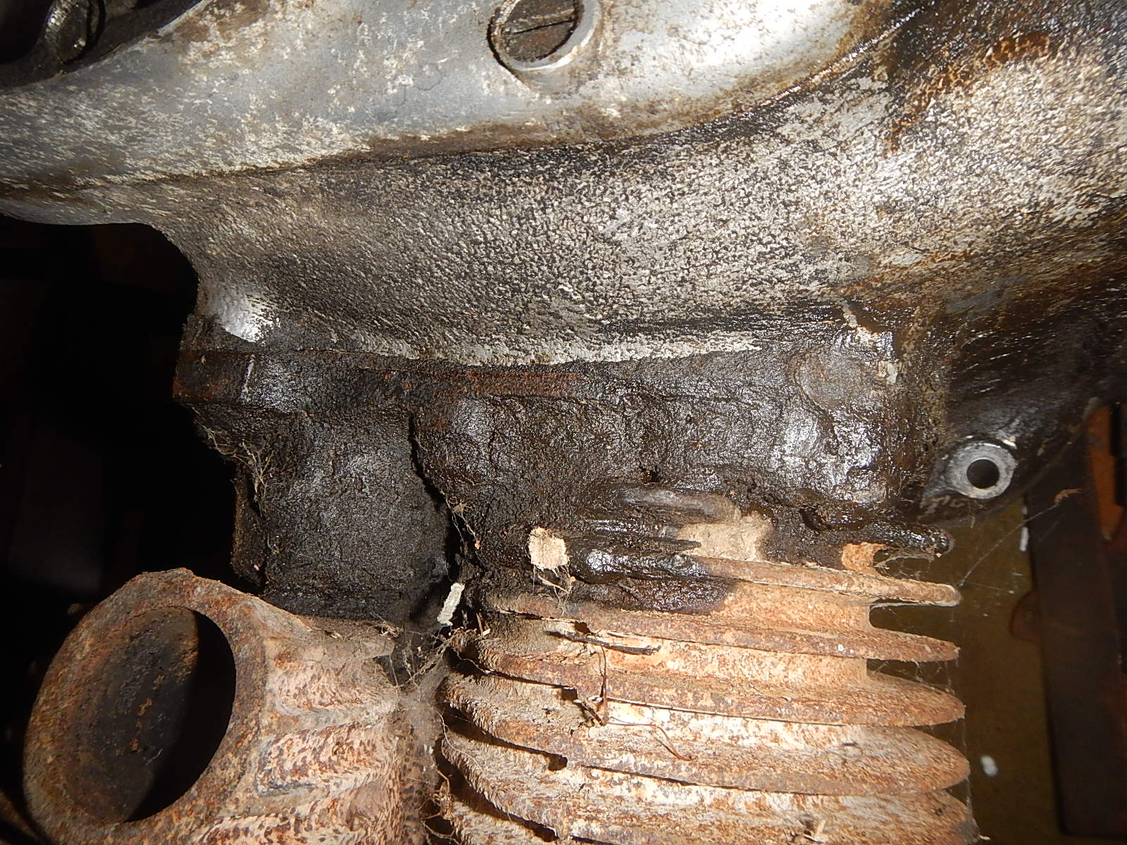

Silindri ääred õlised,järelikult lekib kuskilt.Papp tihend silindri ja karteri vahel mis rohelise seebiga kokku määritud.Kas õli tulnud tihendi vahelt või läbi silindri?On kellegil targemal kogemusi?Lähipäevil pesen mootori ära ja siis tuleb pisut lahti võtta ja klapid üle käia nagu soovitati.Väntvõlli taga endiselt see vilt tihend.Kuskilt lugesin,et austatud motamees oli sinna aretanud zimmeri,äkki saaks täpsemat infot?
RE: K-750,1961a -
Aspelund - 23-10-2015
Tavaliselt on leke selle kaane vahelt, kust klappe reguleeritakse. Seal voolab kenasti mõõda ploki ja silndri vahelist ühenduspinda alla...
PS: Kui vene keelest aru saad, siis selle mehe kanalis on terve rida videosid M-ilise mootori remondist ja hooldamisest. Väga asjalikud.
https://www.youtube.com/watch?v=Q9KJUp8PLcE
RE: K-750,1961a -
Illimar - 23-10-2015
Üks potensiaalne lekkekoht õliste silindrite puhul on ka vedrutaldrikute all olevad korgist tihendid. Need tasuks ka ära vahetada.
Väntvõlli vilttihendi asendamine simmerlingiga on ka hea mõte, aga siis tuleb üle kontrollida ka vastav pind hoorattal. Oluline on õige mõõt ja pinnakaredus tihendi jaoks, et tihend õli peaks ja kestaks. Väntvõlli otsakaan tuleb ringi treida ja sisse läheb sinna simmerling mõõtudega 50x65x8.

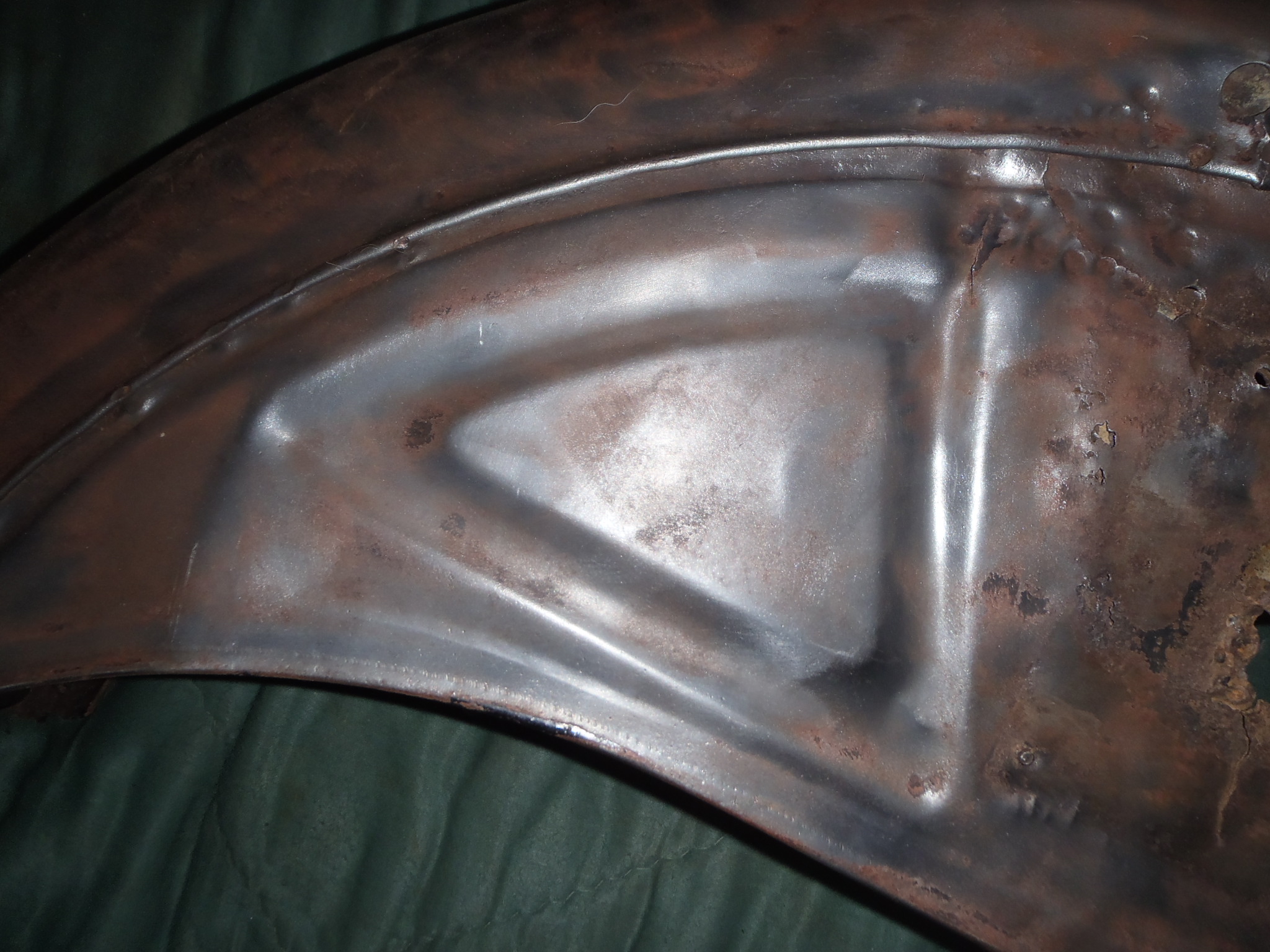

Orginaal korvi porilaud aastatega sõelapõhjaks muutunud.Pildil üks doonori jupp,päris orginaal veel hullem.Tehases need lained tehakse stantsil,aga kuidas neid orginaalilähedaselt järgi teha?Plelkkseppadel mingid rullid aga need peened ja ei sobi,on ideid või kuidas teised teinud on?Või äkki kellelgi korralik olemas?Kaasaegsem dnepri oma mul olemas ,aga see kohe mette ei lähe ja on üle.

Doonoril on juhtmetunnel kobe, st pole läbi mädanenud? Mul üks natuke mäda porikas üle,
vaata pilti, äkki saad sealt endale vajaliku osa.
